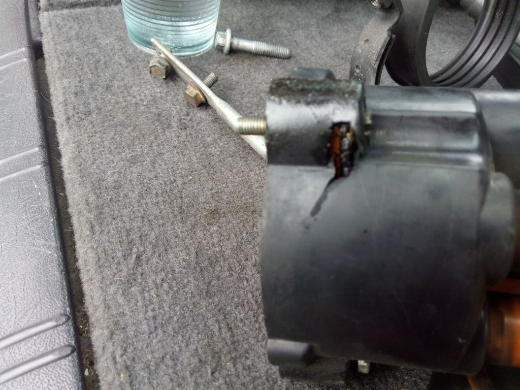

Vandaag ben ik van start gegaan met het werk om het kleppendeksel en de kop te lichten.
Het is best veel periferie die er af moet. Ik doe dit naast het gewone werk voor mijn bedrijf en heb besloten me vooral niet te haasten. Het moet leuk blijven.
Mmh, een wat minder mooie verdeelkap.

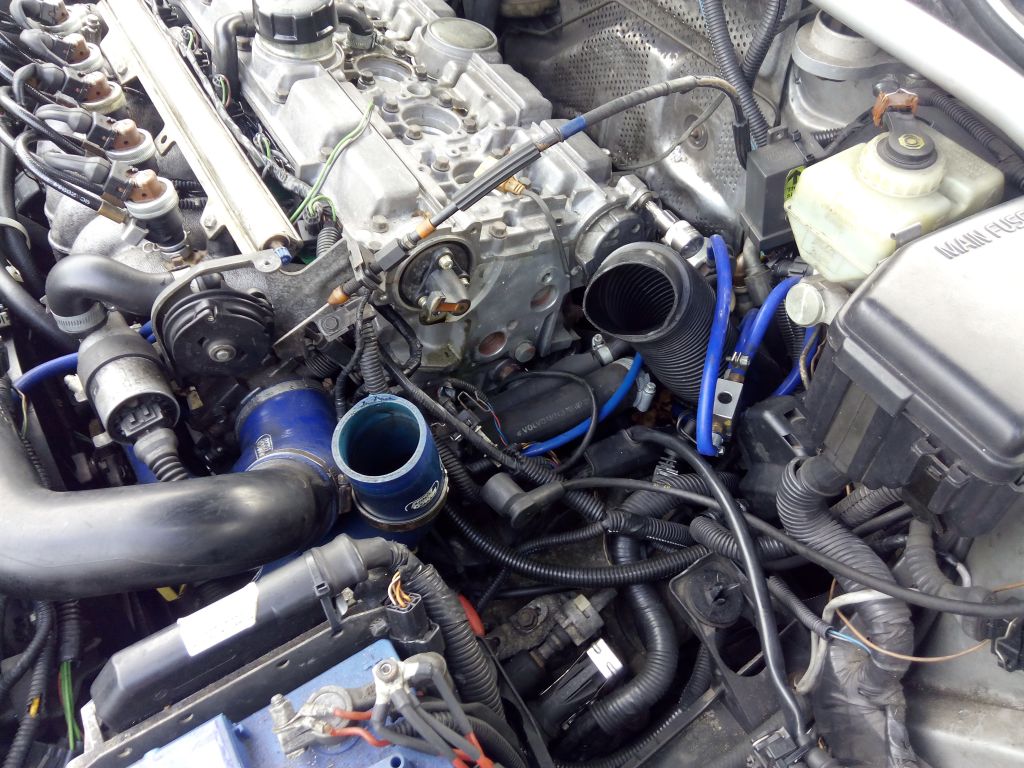

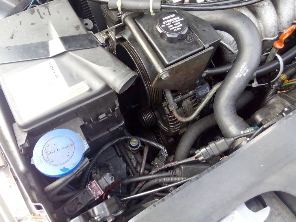

Expansievaatje er uit, multiriem er af en intercoolerbuis weg.

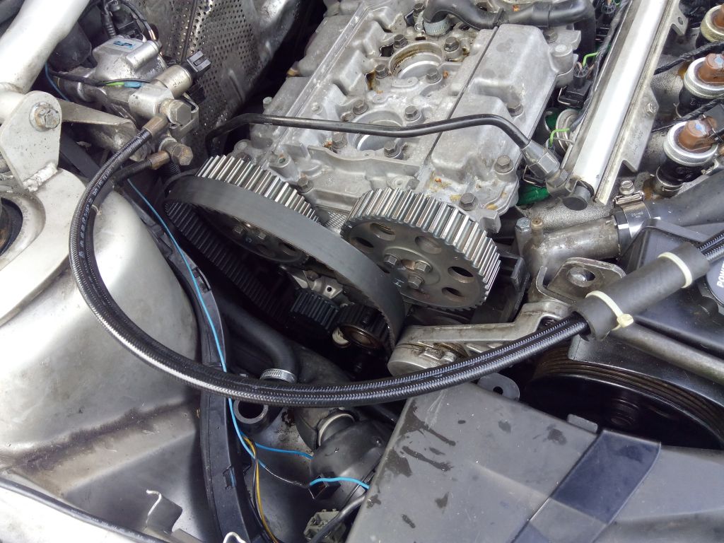

Ontsteking weg. Distributie op tijd en los, thermostaatslang er af, .
Luchtfilterhuis, LMM en stukje bocht er uit. Oh ja en de complete bovenste motorsteun.

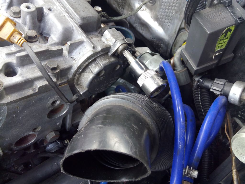

De nokkenas sensor zit vast met twee no 40 torxen. Wat overkill. Torx 40 zit niet in ieder setje.

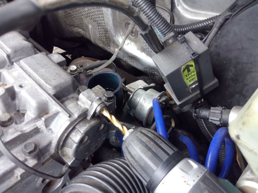

De bovenste heeft iemand vermoederlijk met een no 35 aangedraaid. Met als resultaat een dolle kop.
Zelf met mijn professionele torx setje kon ik hier niets tegen beginnen.
Nadat ik een verse accu voor de Metabo had gevonden was de  torx er snel uitgeboord.
Omdat de spanning daarna van de bout was kon ik hem zo los swaffelen.

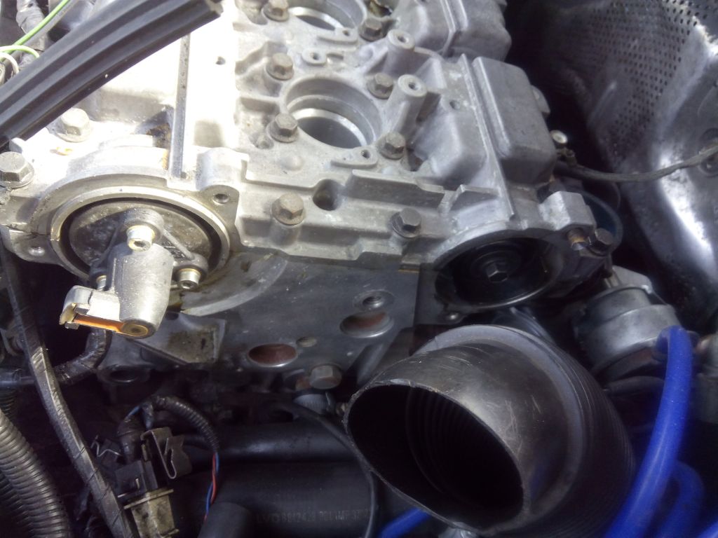

Zo kijkend naar de zijkant van het kleppendeksel en de kop besef ik dat de kop zelf best volumineus is.
Mijn oorspronkelijke plan was het inlaatspruitstuk los te halen maar het uitlaatspruitstuk te laten zitten. Ik zou dan alleen de koppeling tussen de turbo en het uitlaatspruitstuk los hoeven te halen. Ik vraag nu me af of de kop samen met het uitlaatspruitstuk nog wel prettig te manouvreren valt.
Ach we zullen wel zien. Commentaar is altijd welkom, doodgewoon omdat iedereen met de zelfde klus daar wat aan heeft.

Als je zo op het gemak kunt sleutelen zonder tijdsdruk, vind ik het altijd therapeutisch werken, rustgevend.
Hmm die verdeelkap...., mooi moment voor COP's !!
Zou btw gewoon het uitlaatspruitstuk van de kop loshalen.
Er uit manoeuveren van de kop met de turbo er nog aan wordt een hoop geklooi, alsook bij het weer terugplaatsen.
De zaak is nog niet zolang geleden los geweest, dus de boutjes waarmee het spruitstukvast zit aan de kop zouden niet veel problemen moeten geven.
Ik dacht alleen de koppeling tussen het uitlaatspruitstuk en de turbo los te koppelen.
Maar inderdaad de boel is recent los geweest. Dus ik moet niet lui doen. Of toch wel? ;D Time will tell.

Er komt nu in ieder geval wel een goede howto voor het lichten van de kop  :eusa_shifty:
Persoonlijk zou ik beide spruitstukken los halen van de kop voordat je deze eraf haalt. Als je alleen bent heb je de handen echt vol aan de kop alleen.
Wat de verdeelkap betreft; is alleen de stofkap die gescheurd is en zou ik mij niet druk om maken verder.  Rijden er genoeg rond zonder deze zwarte kap op de verdeler.
Dan luister ik naar jullie en maak beide spruitstukken los. ;)
