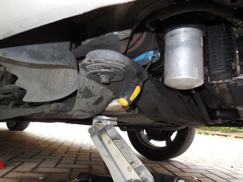

TT 278dkm, Oliekoelslangen vervangen
De oliekoelslangen van de R "zweetten"  wat meer dan wenselijk.
Het vervangen hiervan is op zich geen moeilijk klusje. Je komt er alleen zo #@$%^^ moeilijk bij. Zorg er voor dat je alle ringetjes en klemmetjes en de slangen klaar hebt liggen. Als je het huisje waar de oliekoelslangen mee op het blok zit ook vervangt, moet je zorgen dat je een nieuwe pakking klaar hebt liggen. Oh ja en zorg voor twee goede slangenklemmen voor om de borging bij de radiateur. De standaard borging is, zeg maar sub optimaal.

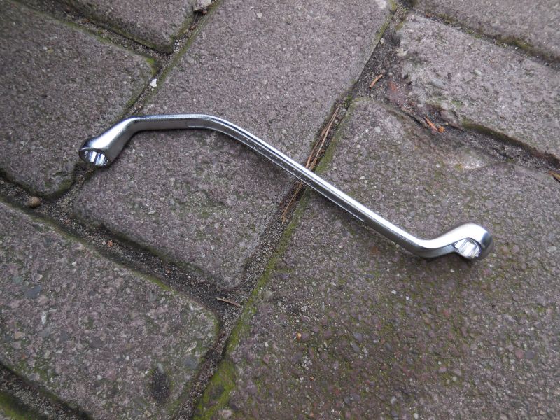

Je kan jezelf veel tijd besparen door een slechte ringsleutel no 10 te kopen met een "verzet". Daarover later meer.

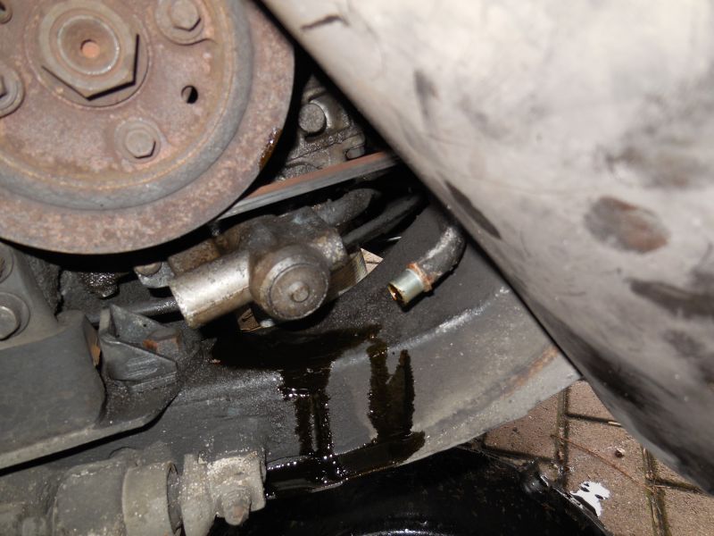

Als je de flap bij het rechtervoorwiel vrijmaakt en omvouwt zie je het huisje waar de twee oliekoelslangen het blok ingaan.
Je maakt het je zelf makkelijk door dat huisje los te halen. Ik had geen nieuwe pakking klaarliggen, dus liet het huisje op zijn plek.

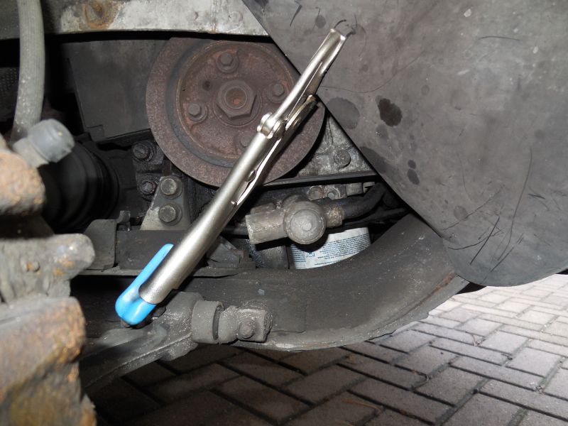

Aan de rechterkant van dat huisje zit een torx 30 die met een plaatje de twee slangen op hun plek houdt. Als je een lange torx 30 schroevendraaier hebt en je carter subtiel een paar cm omhoog krikt kan je er van rechts goed bij. Op onderstaand plaatje zie je wat ik bedoel:

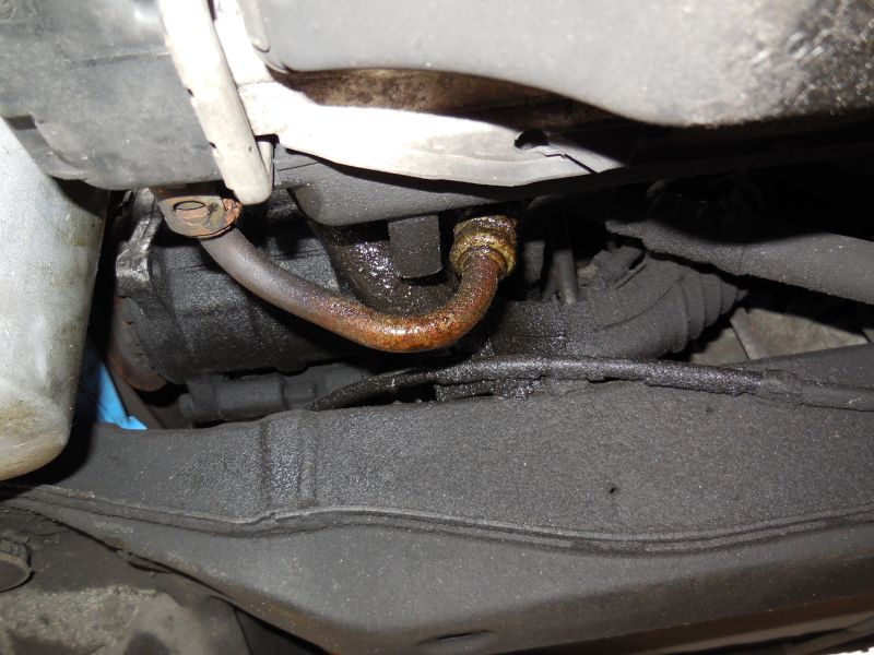

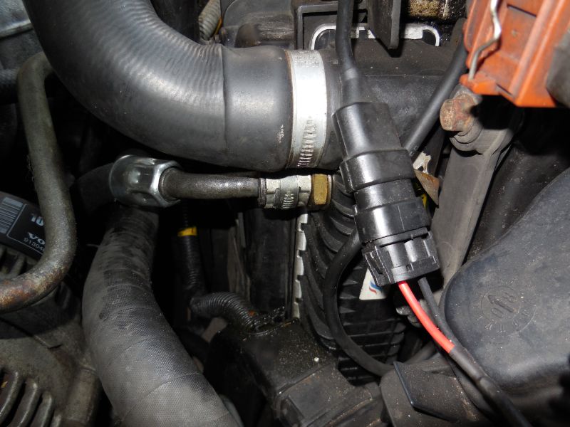

De koppeling aan de boven en onderkant op de radiateur heb je zo los. De twee oliekoelslangen zitten dan alleen nog aan het blok geklemd met twee plaatjes aan de slangen en een bout met kop 10. Dat vond ik het kreng in deze operatie. De bout van de airco compressor en het subframe hinderen je hier behoorlijk. Aangepast gereedschap helpt hier. Snel naar de Gamma gegaan en de slechtste no 10/11 ringsleutel gekocht en in de juiste vorm verbogen.
In een vloek en een zucht was hij los. Hem er weer inkrijgen met de nieuwe slangen is een ander verhaal. Met wat pijn en moeite de oude slangen verwijderd.
Let op: In het huisje zitten nog twee groene O ringen, die moeten ook vervangen worden! Met een veiligheidsspeld krijg je ze er uit.
Veel olie zal je hierbij overigens niet verliezen.

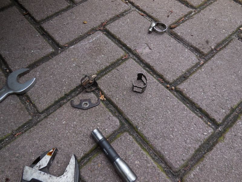

Met meer pijn en moeite de nieuwe slangen met rubbertjes, klemmetjes en weet ik wat nog meer geplaatst.
Wat oude zooi:
De nieuwe slangen.
Om de Volvo klem zit een slangenklem. In mijn ogen een vereiste. Ik redde het niet de middelste borging aan het blok met die ene bout nog te bevestigen. Die wilde niet en we moesten nog naar een feestje.
Uit de koelkast hoor ik een gedempt geroep van een blikje gekoelde lijnolie.
