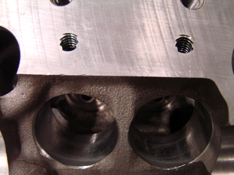

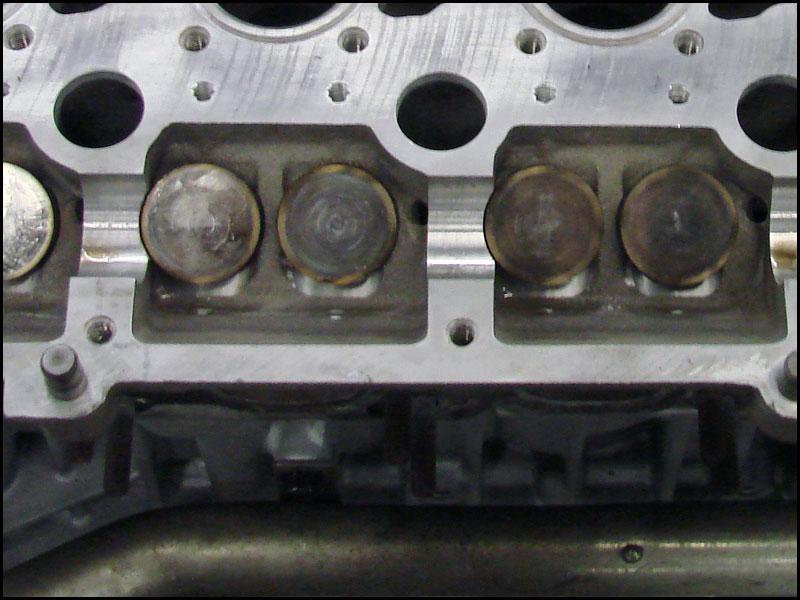

Omdat alleen het binnenwerk van de zelfstellende stoter in lengte wijzigt, is de plaats van het oliekanaal bepaald door de afstand tot de nokkenas.
Bij gebrek aan eigen foto's van een kop met oliekanalen voor de stoters, gebruik ik de foto's van de bestuurder van een heule vette V8. Hier is er schroefdraad in het oliekanaal naar de stoter gemaakt om deze juist af te kunnen sluiten:
-D©©©L-
Hier een foto van de (nog niet schoongemaakte) kop die aangepast moet worden. In groen is aangegeven waar (in) de kop het oliekanaal moet komen. Je kan zien dat de kanalen in het nokkenas deksel al wel voorbereid zijn.
-D©©©L-
Zojuist even de aanwezige "overlengte" van de klepsteel opgemeten:
Bovenkant klepsteel tot bovenkant klepspie: 5 mm
Bovenkant klepsteel tot bovenkant klepschotel: 4 mm
Er moet 1,84 mm vanaf, dat kan dus makkelijk.
