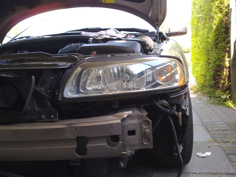

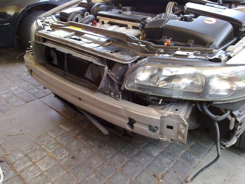

Bij de V70N is het niet mogelijk om de lampen te demonteren zonder de hele bumper eraf te halen. Dat lijkt dus een drama, maar is eigenlijk een klusje van niks, het is een erg mooi doordacht systeem.
Fotootjes dan maar:

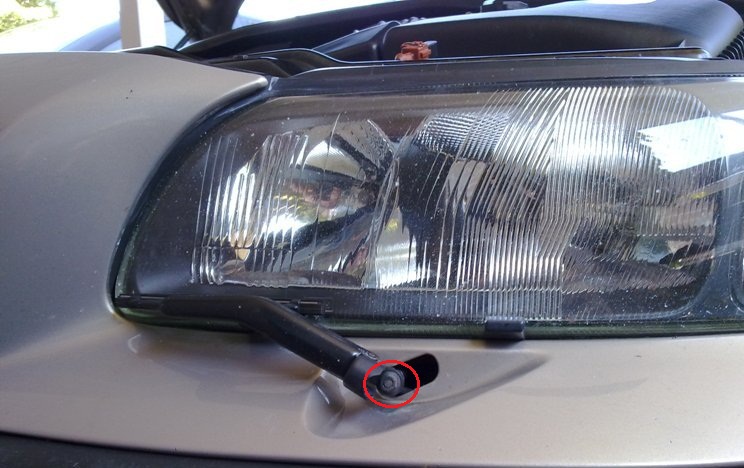

Beginnen met de wisserarm van de koplampwissers..

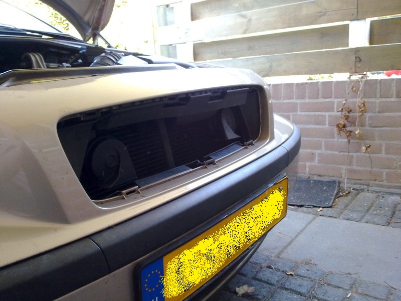

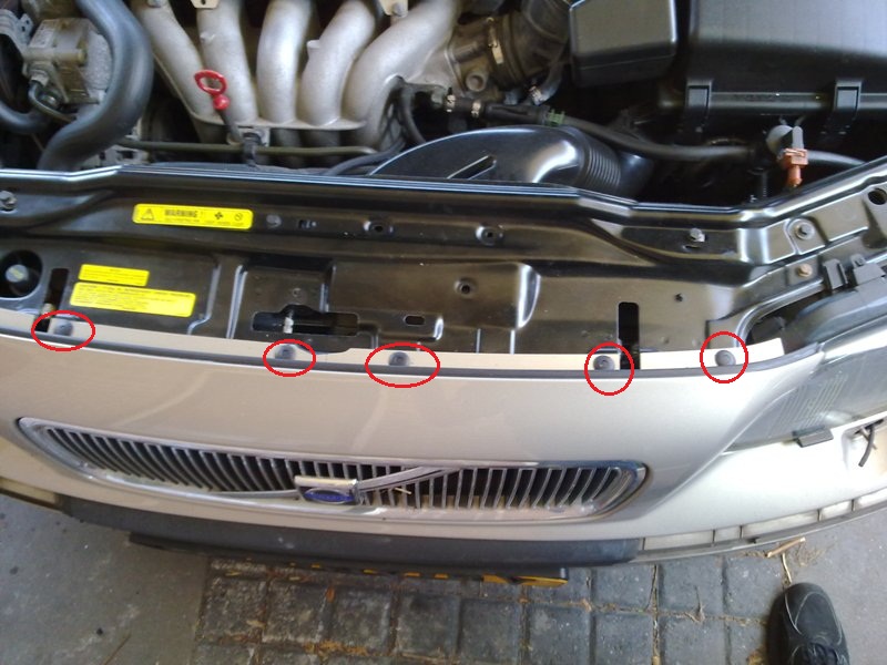

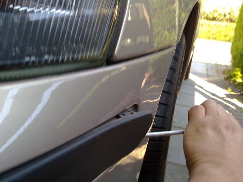

Dan de strip van de voorbumper eraf wrotten...
om bij de bevestigingsbouten van de bumper te komen..
Stekkers van de mistlampen los:
En de kunststof klemmetjes eruit pielen door de kern iets in te klikken...

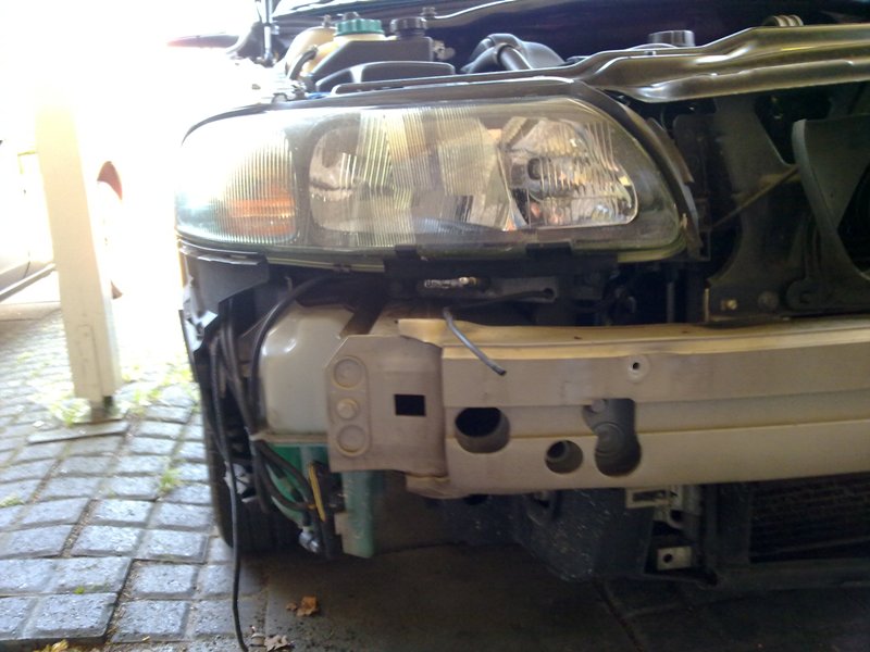

Dan komt het ingenieuze systeem dat de bumper vasthoudt: hier zit een torxje. Door deze los te draaien draai je een klemsysteem los, waarna je de bumper er zo afpakt.

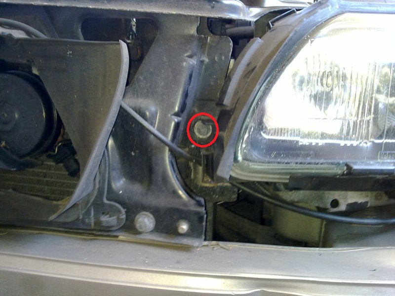

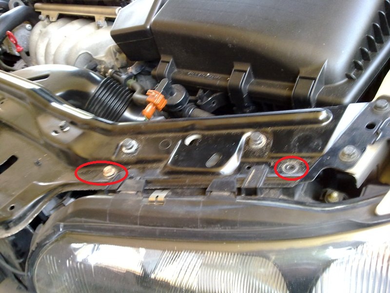

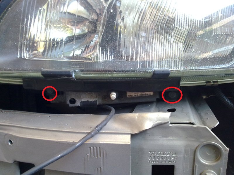

Dan de boutjes van de koplamplos draaien:
En dan de koplampwissermotor eraf :

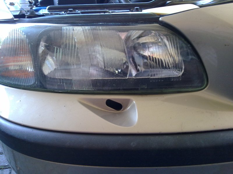

Dan het verschil tussen nieuw...
en oud..

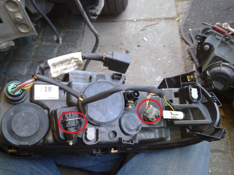

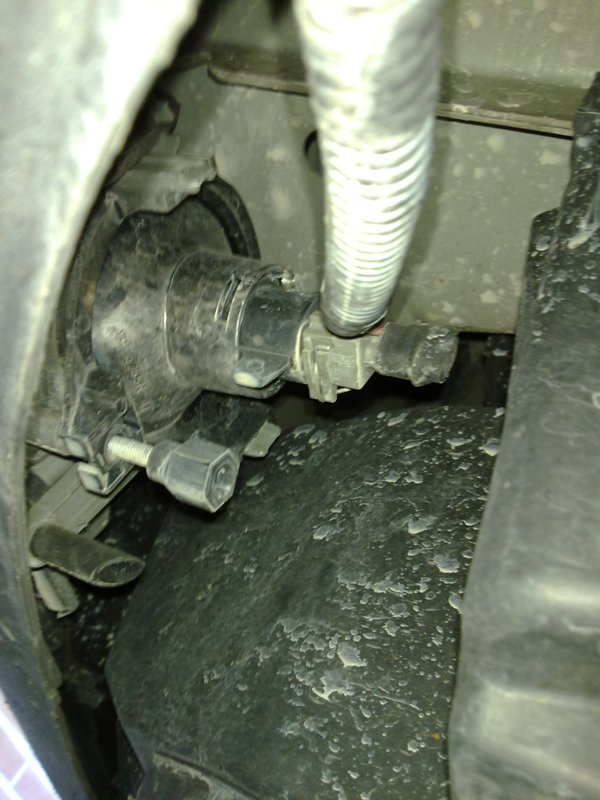

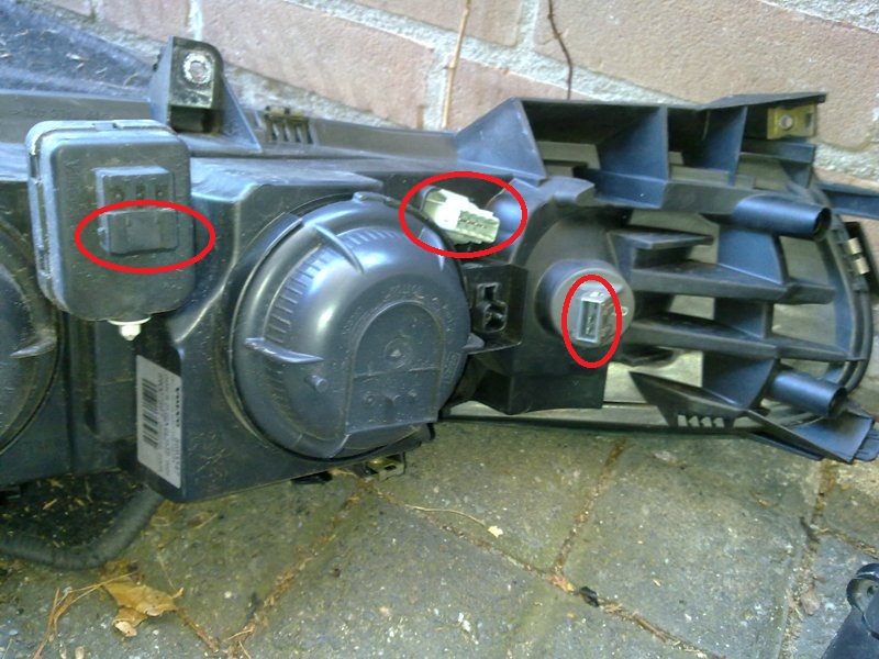

Dan komen we bij de kern van de zaak. De 2005 lamp heeft een kabelboom rond de lamp, met 1 steker richting auto:
Dit is de hoofdstekker:
Leg je de oude en de nieuwe lamp naast elkaar, dan valt het op dat van die kabelboom er 2 aansluitingen hetzelfde zijn als op de oude lamp, nl die van knipper en van de hoogtestelmotor.
Daar hoef ik dus niks mee te doen, die passen 1:1 van de huidige auto-kabelboom.
Mijn plan is nu om de model 2005 lamp-kabelboomstekker te vervangen door een contrastekker die op de auto past, de 4 polige contrastekker dus. Als dat niet gaat, komt er een nieuw type connector op de autokabelboom. Deze stekker gaat dan alleen de echte verlichting aansturen.

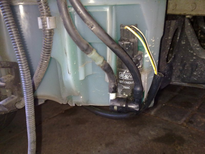

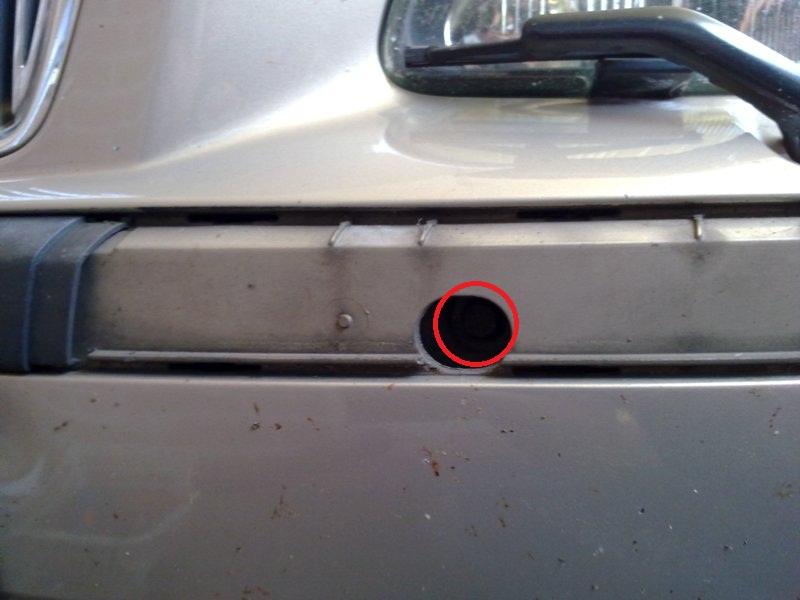

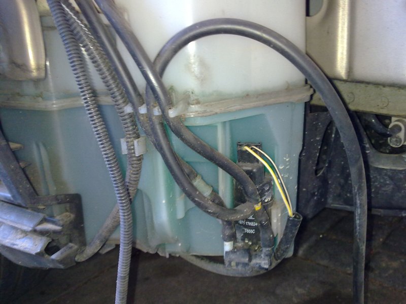

Dan direkt besloten dat die ralle koplampwiswasinstallatie uit de tijd van Ben Hur eraf mag.  De sproeiers worden afgetapt met een T-stukje, dus dat was snel verholpen:
Voor:
Na :

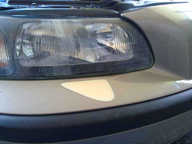

Dan heb je dus een probleem met een gat in de bumper.

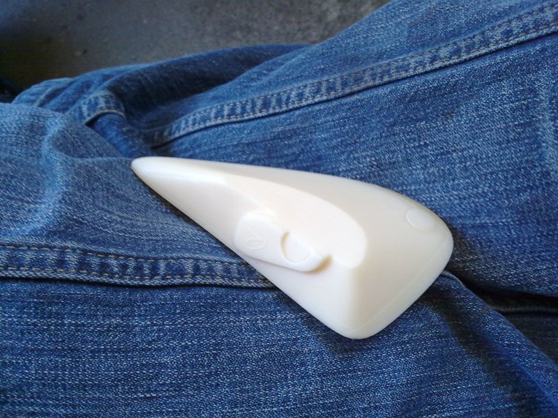

Maar mede dankzij onze Wicky-in-korte-broek heb ik deze jongens binnengekregen :
En die passen perfekt :
Ga ze van de week spuiten.

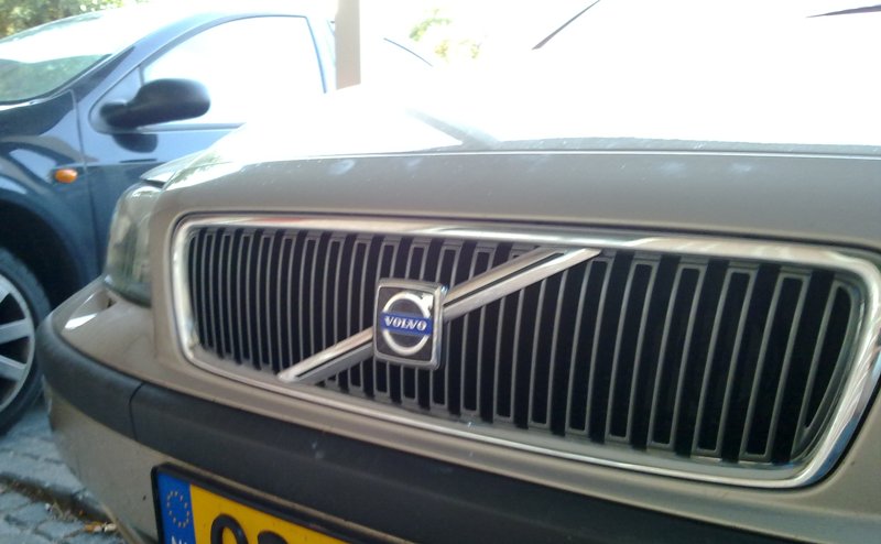

Dan hebben we alleen dit gat nog:
Maar de grille zit nu in de vaatwasser. Wordt ook volgende week gespoten in donker-antraciet.

Ik ben ook benieuwd naar de grill, als deze donker is. Ik zit nog steeds te wachten op mijn ruim twee maanden geleden bestelde blokjesgrill  :-\

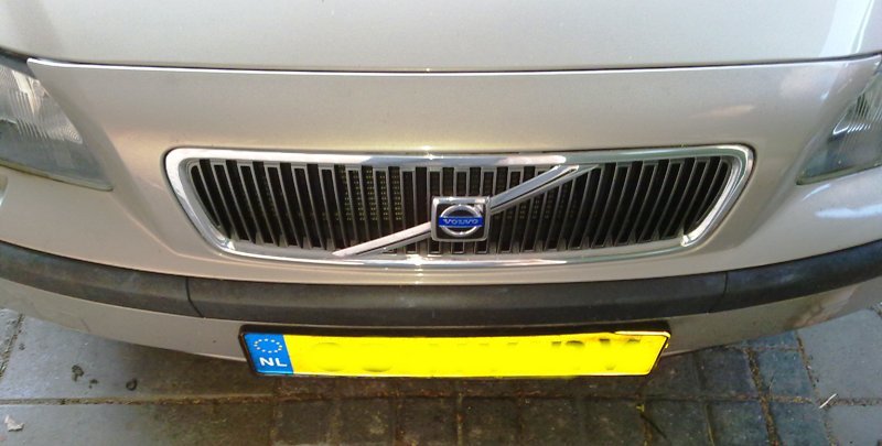

Vergeten je kenteken onherkenbaar te maken? Mooi onherkenbaar gemaakt inmiddels :D
Ziet er mooi uit trouwens! :eusa_clap:
Lastig om te zien hoe het nu staat. Als je eens tijd hebt voor een foto van verderaf.....  :eusa_shifty: ;D
Heb je de slash verwijderd, of gewoon afgeplakt?
Citaat van: elianmars op 29-06-2010 22:33:46
Slash verwijderd natuurlijk. Ben geen prutser ! :eusa_snooty:
