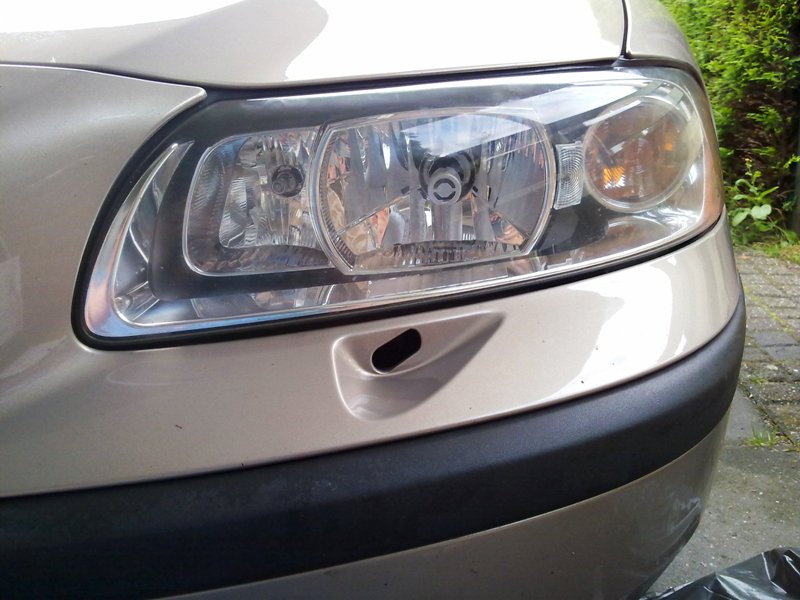

Lastig om te zien hoe het nu staat. Als je eens tijd hebt voor een foto van verder af.....  :eusa_shifty: ;D
Heb je de slash verwijderd, of gewoon afgeplakt?
Slash verwijderd natuurlijk. Ben geen prutser ! :eusa_snooty:
Da's mooi. Dan kun je me vast wel vertellen of-ie er makkelijk af te krijgen is  ;D
Zit-ie op de zelfde manier vast als bij de 850, met van die veerringetjes (als ze zo heten)?

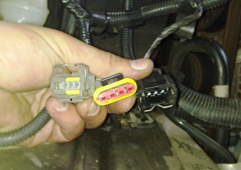

Dit wilde ik eigenlijk vanaf het begin al: het is echter niet helemaal plug-and-play. Of eigenlijk helemaal niet.
De plek waar de lampen komen te zitten is goed, en de bouten passen maar dat is het ook wel.
De originele lampen hebben drie aansluitingen op de lamp zelf: een voor de hoofdverlichting, een voor de knippers en een voor de hoogteverstelling, allemaal met de indertijd gangbare Bosch/Volvo stekers.
Op de 2005 lampen zit een moderne ronde connector met een kabelboom eraan die de knippers en de hoogteverstelling stuurt.  Nu passen de standaard V70 connectoren vanaf de auto ook direkt aan de knippers en aan de hoogteverstelling, dus het gaat alleen om het verbouwen van de verlichtingaansluitingen.
Het begon eigenlijk al moeizaam: bij de koplampen zat maar 1 kabelboom. Ik ben daarvoor netjes gecompenseerd ter plekke, maar had dus nog wel een kabelboompje nodig. Ik had netjes het nummer van de kabelboom gecheckt met Vadis en besteld bij de dealer. Toen ik de kabel ging ophalen, lag er echter een compleet andere kabel.  :eusa_shifty: met dat nummer erop.
Na wat vijven en zessen kreeg ik dus vanmorgen de andere en goede kabel binnen. Volvo had echter besloten dat het onzin is om tegenwoordig nog kabels van kleur te voorzien, dus ik kreeg een kabel met allemaal zwarte draden erin.... zucht... gelukkig had ik nog een voorbeeld van de andere kant.

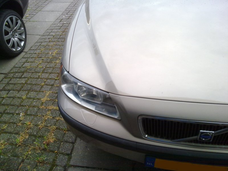

Via Via heb ik een set custom-afdekpluggen besteld in Zweden -waarvoor dank Tim ! - die precies in de uitsparingen van de koplampwissergaten passen. Die heb ik eraf gehaald omdat ze lelijk zijn en erg 2000, en omdat de nieuwe koplampen een kunststof lens hebben dus dat leek me ook niet handig met wissers erop. enfin, dat staat een paar posts terug al beschreven.
Met een setje originele spuitbussen van Volvo heb ik die pluggen gespoten. De grille had ik al antracietmetallic gespoten.

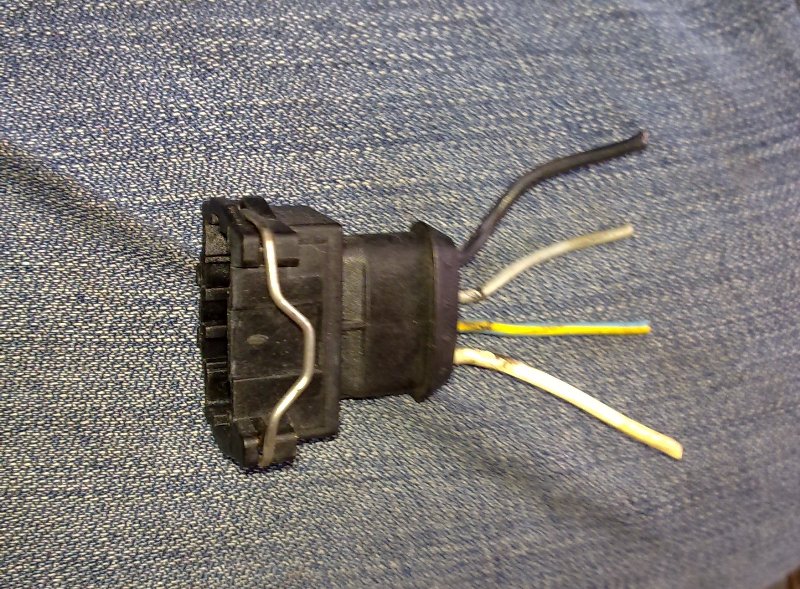

Toen kregen we de grote zoektocht naar de juiste connector, knippen in originele bedrading is niet zo mijn ding. Omdat dit toch niet haalbaar bleek, heb ik besloten voor 4-polige 'SuperSeal' connectoren van AMP te kiezen. Dit zijn hoogwaardige automotive connectoren die waterdicht te maken zijn en per pen 14 ampere kunnen dragen.

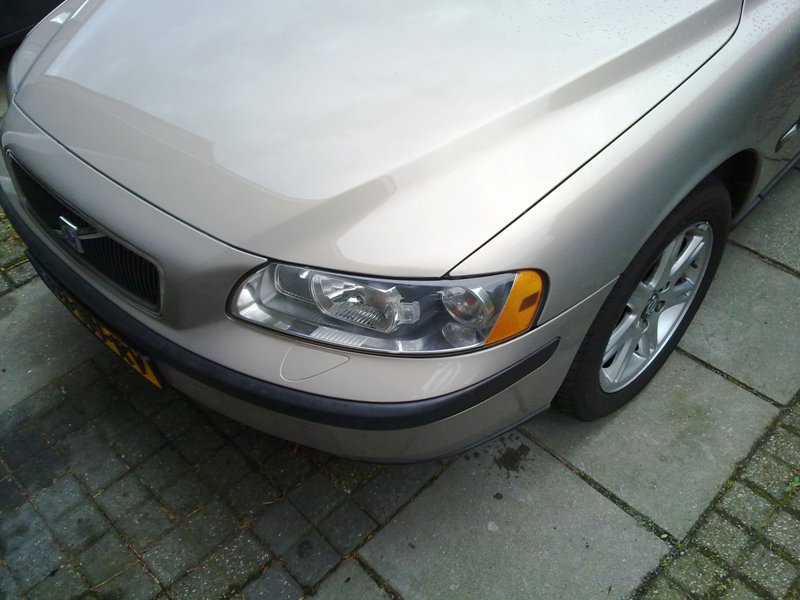

Eerst zo helder van geest geweest om met de huidige lampen erin het lichtbeeld af te tekenen op de muur.

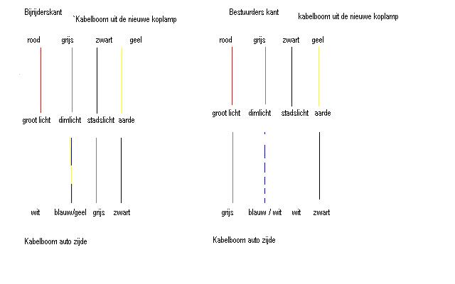

Ik heb besloten de volgorde van de kabels in de connector origineel te houden,
dus met onderstaand schemaatje aan de slag :

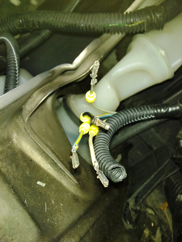

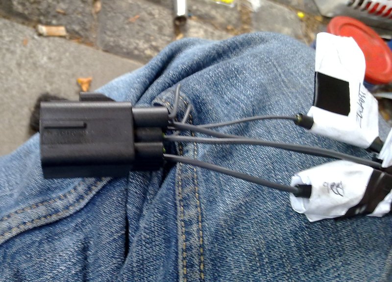

Dan maar begonnen met het overnemen van de draadkleuren op de anonieme kabelboom en het losknippen van de overbodige draden:

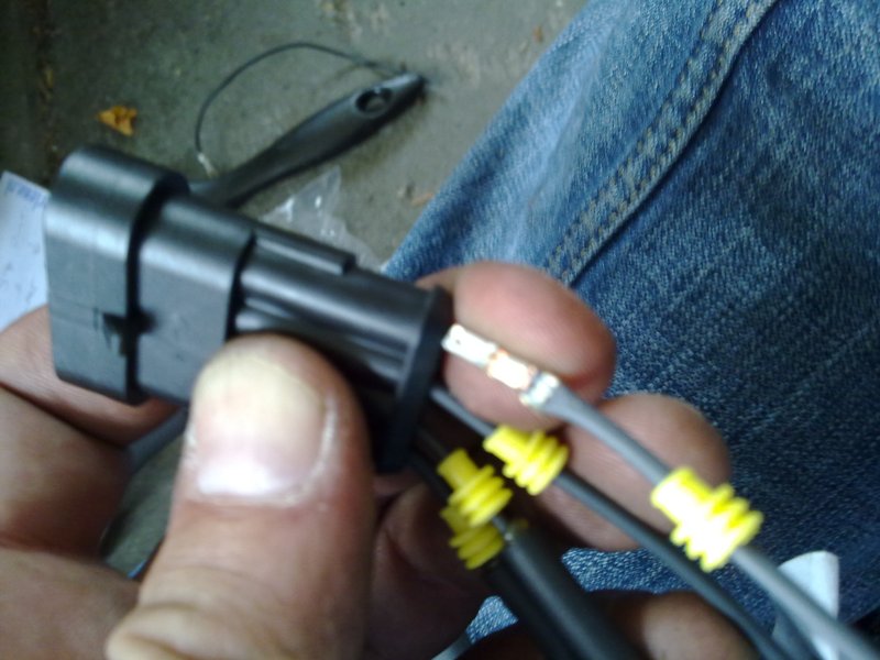

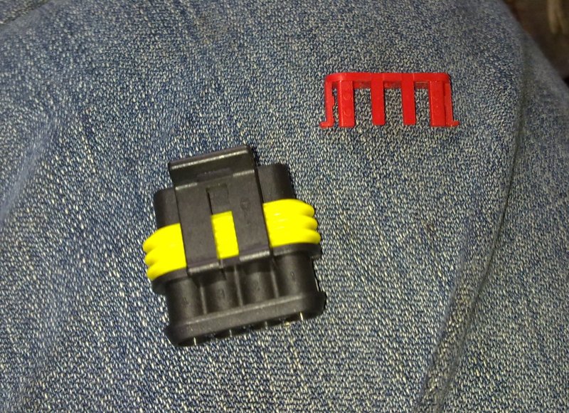

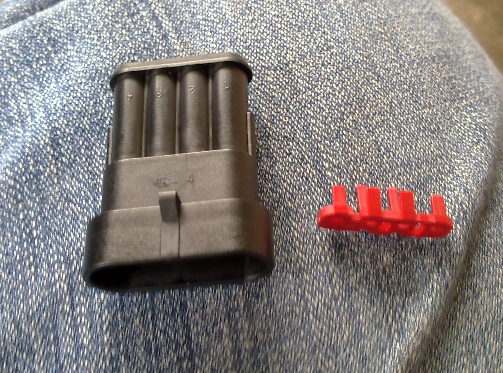

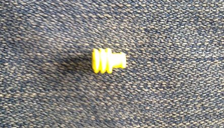

De SuperSeal connectoren worden geleverd in drie delen: de connectorbehuizingen, de pennekes en de seals.
Seal : gaat op de draad en schuift achterin het connectorhuis

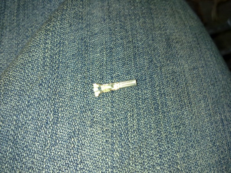

Mannelijke en vrouwelijke pennetjes: deze schuif je nadat de draad erin is gekrompen achterin de connectorhuizen tot ze vastklikken:
En de connectorhuizen met de 'lock' clips. Deze laatste klik je in de connectoren om de pinnetjes te fixeren:

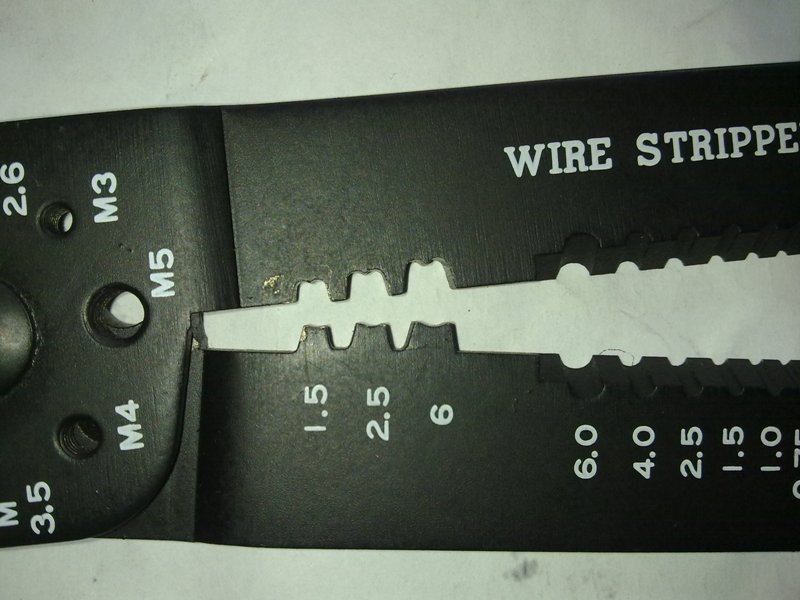

En natuurlijk een goede krimptang voor de hobbyist :

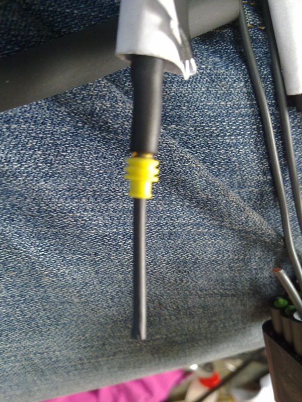

Stap 1:  seal over het draadje...
Dan strippen en in 2 delen vastkrimpen: eerst het koper, dan de isolatie

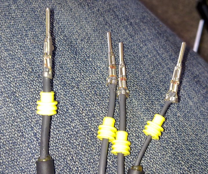

Dan is er een draad klaar:
En dat doe je dan 4 keer:

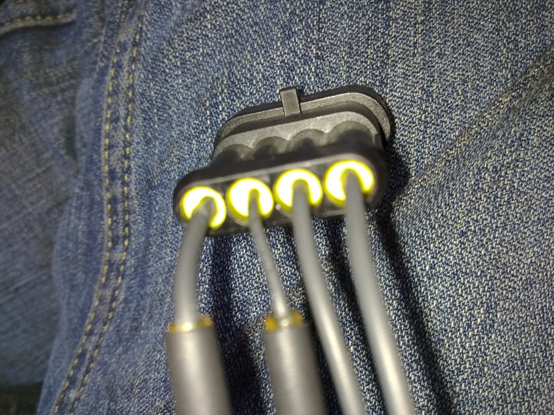

Dan de draden op goede volgorde volgens het schemaatje in de connector drukken:
(handig, er staan nummers op)
De seals aandrukken de connector in:
En 1 kant is klaar.

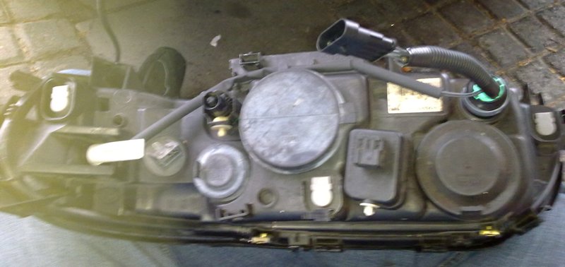

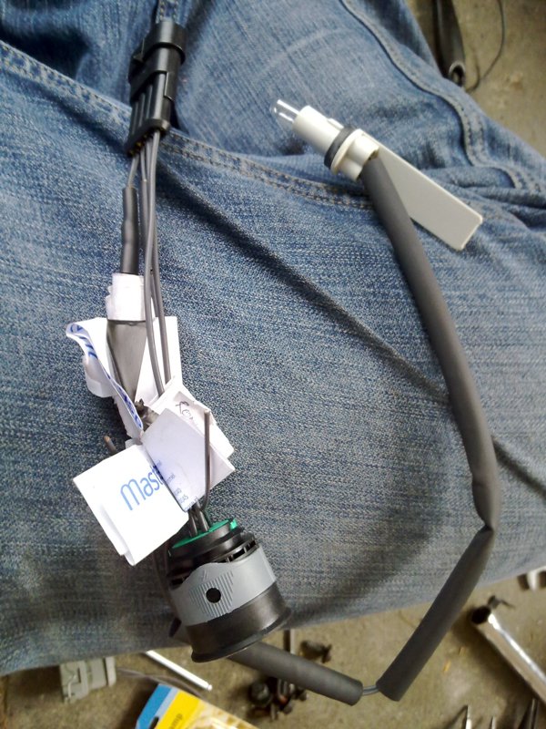

Dan ziet de koplampkabelboom er inmiddels zo uit :
En gemonteerd op de lampunit:

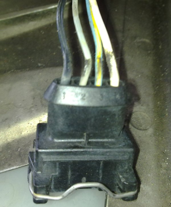

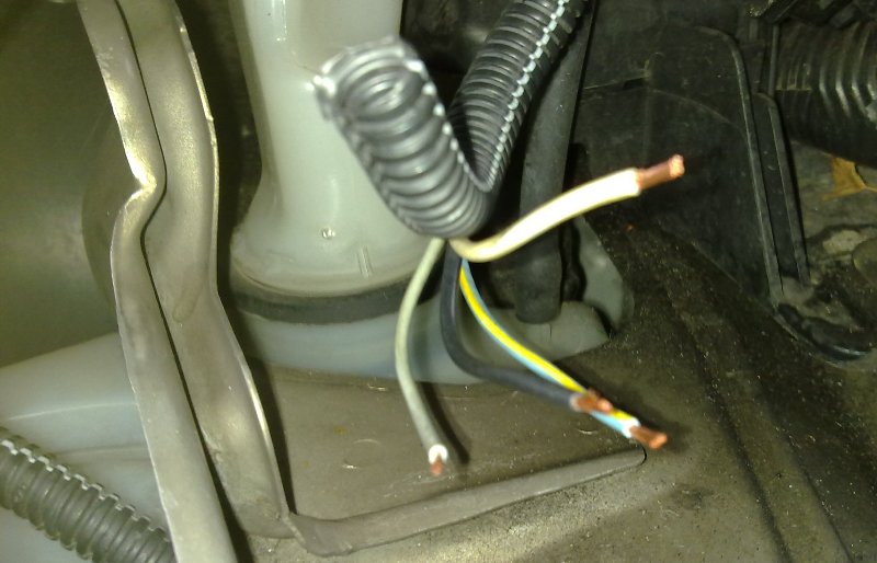

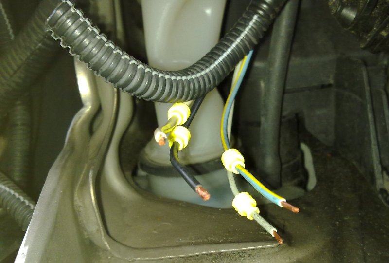

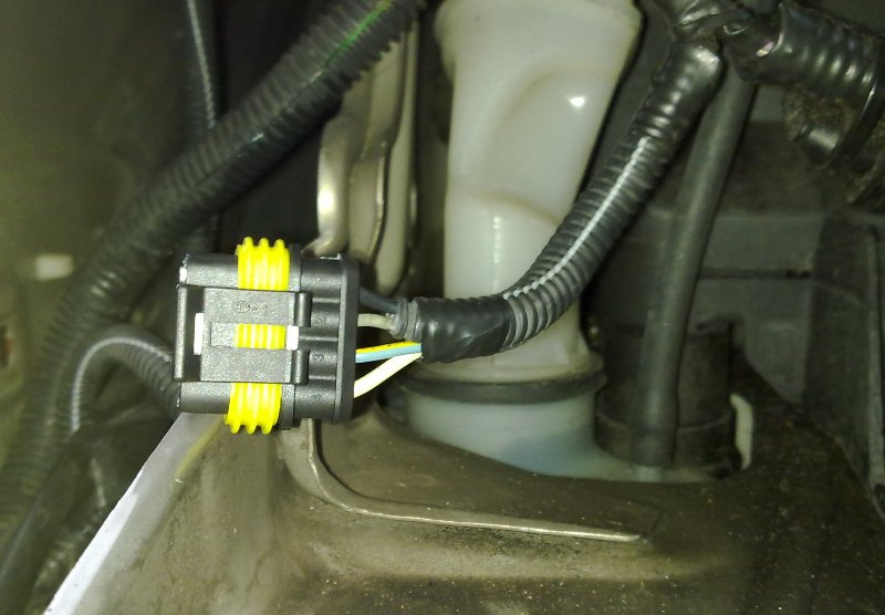

Dan zorgvuldig controlerend de kant van de auto doen. Eerst de originele connector eraf knippen... Auw...
En het riedeltje weer afwerken..
En dan ziet het er zo uit:
Dan de boel even testen, en na positieve alles weer dichtschroeven.

De koplampen weer afgesteld op het lichtbeeld dat ik had afgetekend en we zijn er bijna...

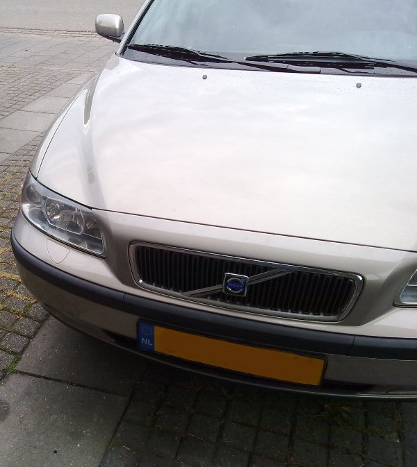

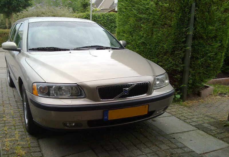

Dan voor de vorm en ter beoordeling van het resultaat:
Ik ben er heel dik tevreden mee.

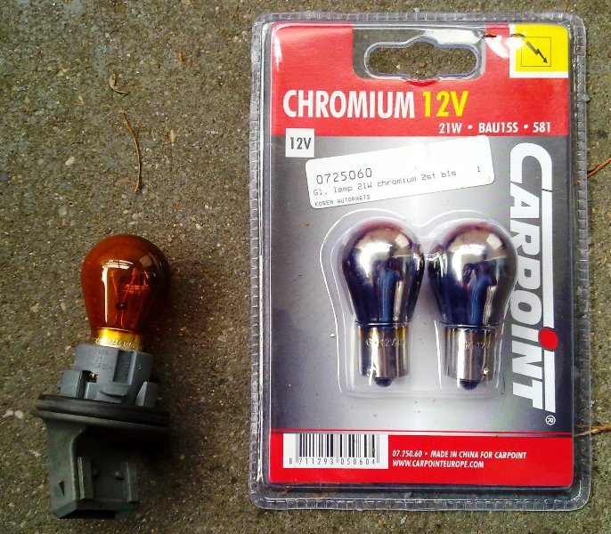

- Ik had mooie chrome-knipperlichten besteld om die oranje schijnsels in de knipperlichten weg te werken, maar dat waren de verkeerde. Moeten dus nog.
