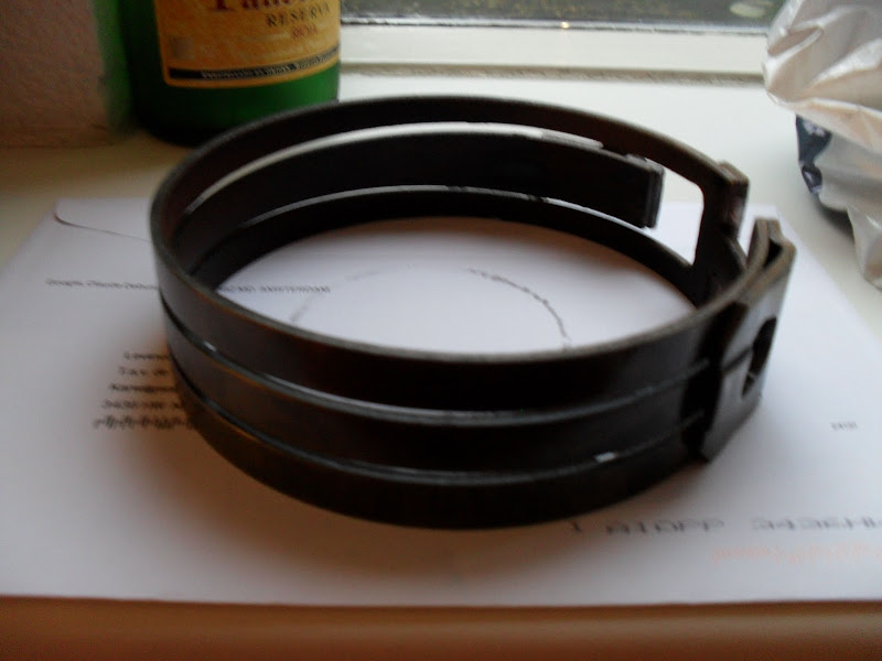

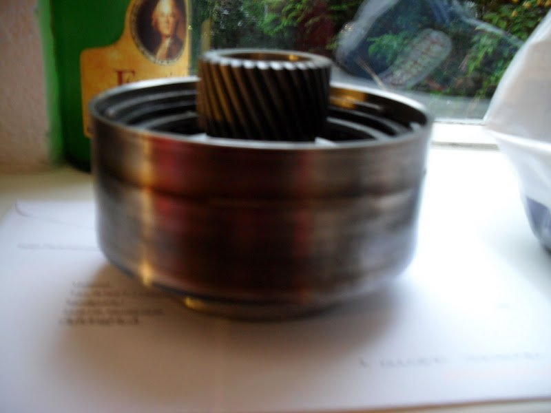

Lampje
Hij is nu gereviseerd en ik heb het genoegen mogen smaken om te voelen hoe een nieuwe Volvo-bak rijdt. Jongens wat rijdt dat mooi soepel!! ;D
