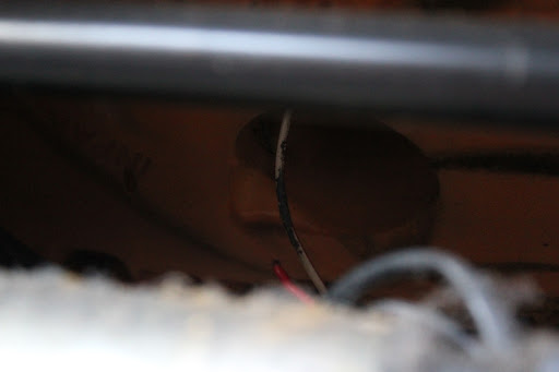

De draden trof ik op deze manier aan. 1 Los, en de ander nog wel aangesloten.

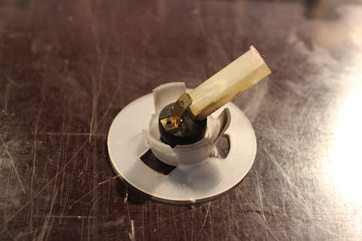

De thermostaat eruit en de pinnen waren goed verbogen.
De fix was eigenlijk heel simpel. De draden voorzien van nieuwe kabelschoentjes en weer aangesloten op de thermostaat. Eerst natuurlijk de pennen op de thermostaat even mooi recht gemaakt. Thermostaat weer teruggeduwd op zijn plek, en alles werkt weer. Easy fix. Ik vond het dus verder ook geen foto's waard, ook omdat er niets te zien is op de foto's.  ;D

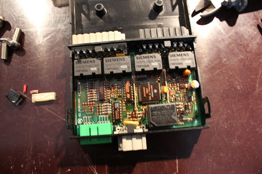

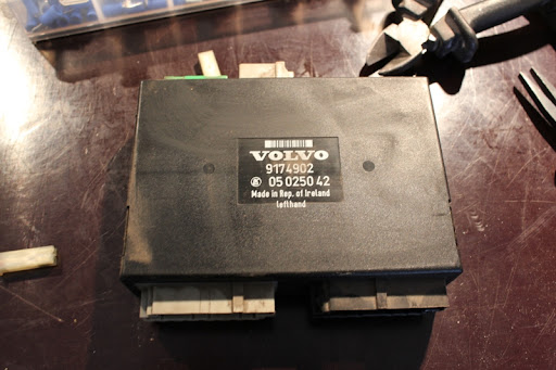

Toen kwam ik nog het aansturingskastje van de electrische stoel tegen, dus die ook maar even losgeschroefd.
De kastje links en rechts zijn niet zondermeer uit te wisselen. Op het kastje staat ook aangegeven (onderste regel) "lefthand".
Toch de boel maar even opengeschroefd.
Ik heb alles bekeken. Het zag er voor een ongetraind oog w.b.t. printplaten allemaal nog goed uit. Dit ging me echt even mijn pet te boven dus ik heb de boel maar gauw weer dichtgeschroefd. Alles werkt gelukkig nog zoals het voorheen ook deed. Dus kan alles nog instellen, behalve geheugen. Unit maar een keer vervangen als ik wat geld over heb dus.  :eusa_shifty:

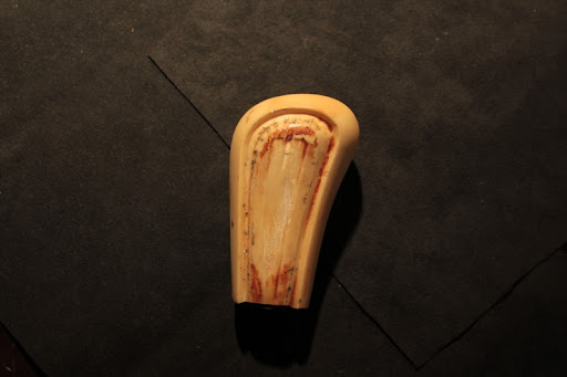

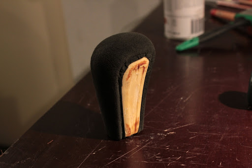

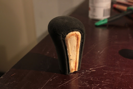

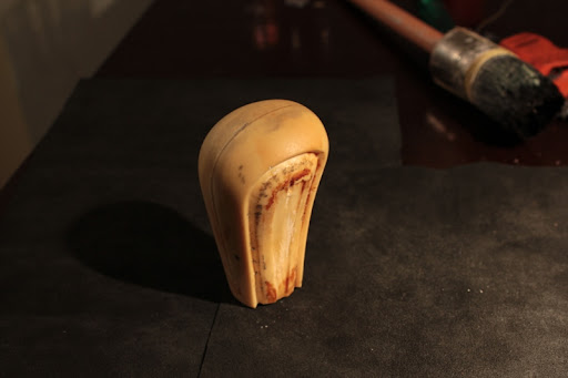

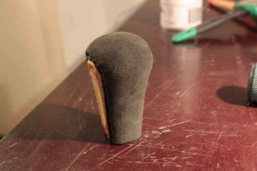

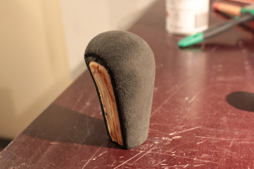

Maar eerst heb ik nog even wat andere klusjes tussendoor. Het alcantara gebeuren is ook bij mijn collega's niet geheel onopgemerkt gebleven. Vandaag kwam een collega bij me langs of ik even zijn versnellingspookknop wilde bekleden. Dat wil ik wel. Dus dat heb ik vanavond even gedaan. Erg makkelijk als mensen alle materialen zelf aanleveren. Dus ik kreeg een lapje alcantara van hem en een kale pookknop. Lekker snel klusje. Er komt nog wat lelijk plakhout in de niet beklede delen en dan is het knopje weer zo goed als nieuw. :eusa_dance:
Wel grappig om te zien dat dit weer een ander soort alcantara is dan waarmee ik mijn eigen zooi bekleed heb. Werkt eigenlijk hetzelfde, maar de achterkant was wat anders. Zelfde kleur als de voorkant, terwijl bij het alcantara dat ik gebruikt heb de achterkant wit is. Dit heeft zo zijn voordelen want als je een kreukel wegknipt dan zie je er geen wit doorheen komen. Beetje moeilijk uit te leggen, Peter jij weet misschien wel wat ik bedoel.

Hier de foto's van de pookknop! ;D
