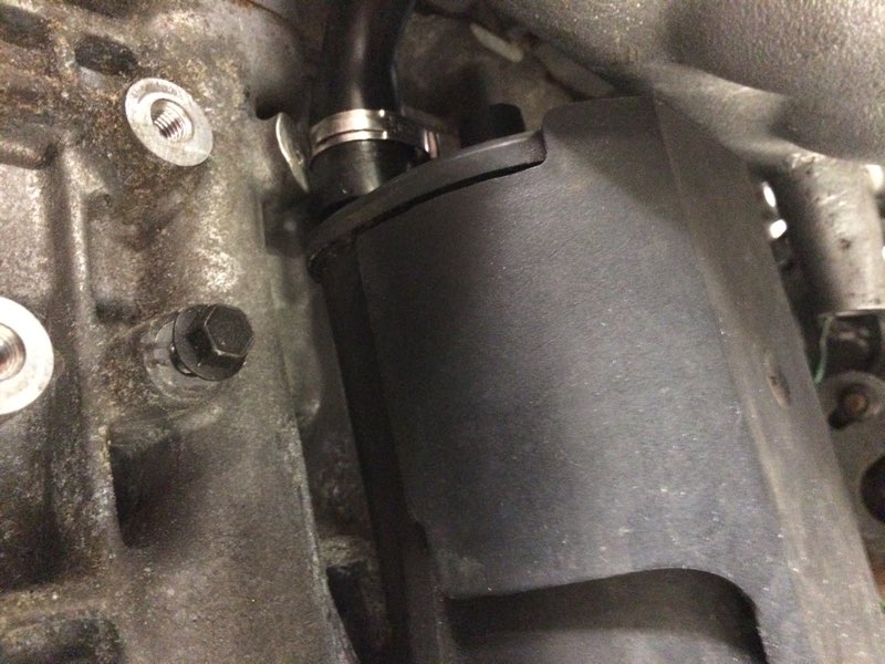

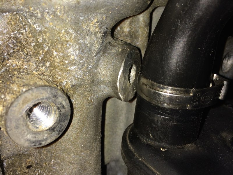

850 potje past gewoon maar dan zit uitlaatbuisje tegen een bevestigingsgat wat niet op de B5234 motoren zit, niet heel goed zichtbaar op onderstaande foto:
als dit nergens voor nodig is dacht ik het gewoon wat weg te veilen zodat ik mijn 850 potje kan hergebruiken (is na 100k lpg km nog zo goed als nieuw! in tegenstelling tot die van de v70 die na 160k benzine km's helemaal dicht zat)

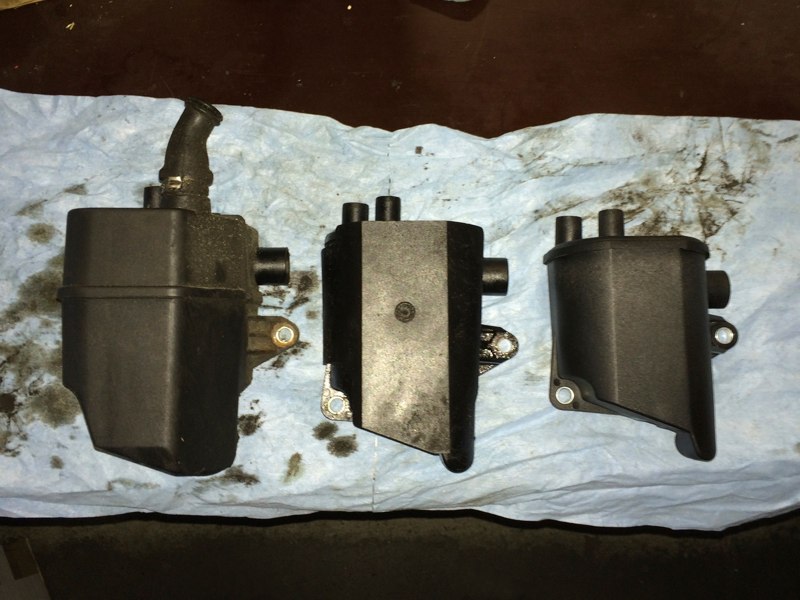

en met het origneel potje (rechts op de foto) past het 850 spruitstuk idd niet

Hm.. ik heb mijn potje er zo opgeschroefd. Komt volgens mij nergens echt tegenaan maar zit gewoon strak op het blok. Zal er nog eens naar kijken.

De RNC voorbereide onderblokken hebben daar iets net wel/niet in de weg zitten zoals aangegeven.
Er zijn 3 verschillende olieafscheiders,
Ik zet dan liever het middels type op de nieuwere motoren omdat deze net groter is en past onder het 850 spruitstuk.
Lijkt er op dat jij die er ook op hebt gezet. Misschien had je de slang er al aan zitten en dan zou het waarschijnlijk net kunnen maar bij mijn laatste twee projecten ging het niet als de slangklem er nog op moest. Heb de draad "boss" toen maar schuin weggeslepen,
