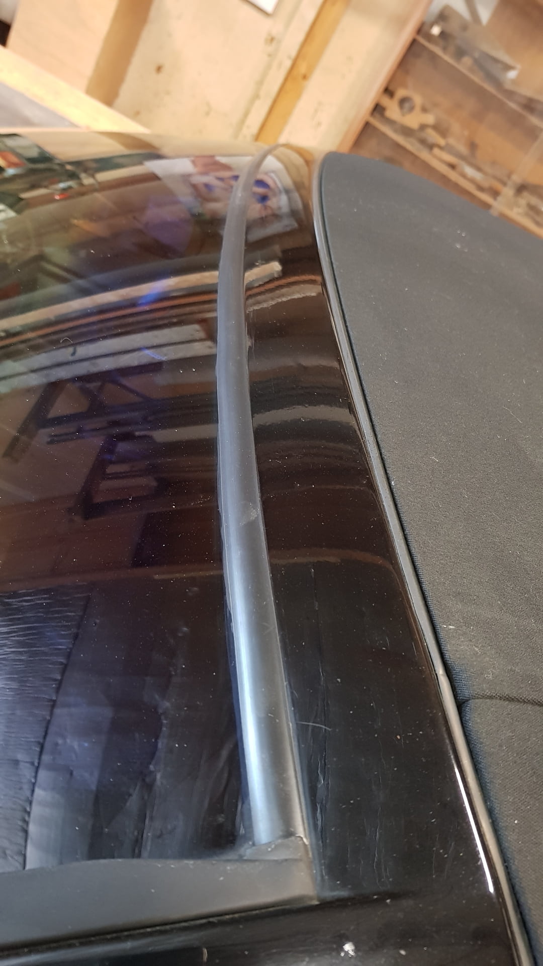

Citaat van: daanium op 24-05-2019 07:36:59
De strip boven het voorraam had deels losgelaten, helaas was die niet los te koop, dus moest er een heel nieuw raam in.
Dat heb ik met onze cabrio anders opgelost ;D
De strip weg gesneden en een rubberenT-profiel in de gleuf gelijmd.
Hebben jullie bij de dealer gevraagd ivm die strip?
Ben toevallig ook aan het zoeken naar die strip en had onderdeel nr al gevonden:
9190113
En die wordt door bijvoorbeeld estate services nog aangeboden?
https://www.estateservices.nl/carrosserie-en-interieur/body-grille-bumpers-enz/sierlijsten/raamstrip-voorraam-850-s70-v70-xc70-2000-bovenste.html
