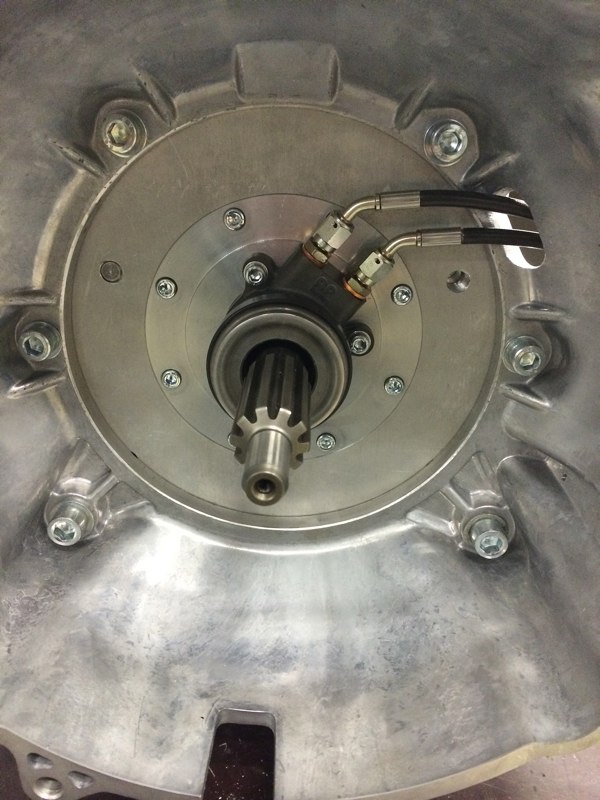

Het gaat om de bak achter een 6 cylinder waar het omvormer huis los aangeschroefd zit. Alleen dit omvormer huis gebruik je om een andere bak aan te maken. De, in dit geval, te gebruiken versnellingsbak zou dan eigenlijk ook van het in drie delen deelbare type moeten zijn.
Het gaat om dit type omvormer huis,

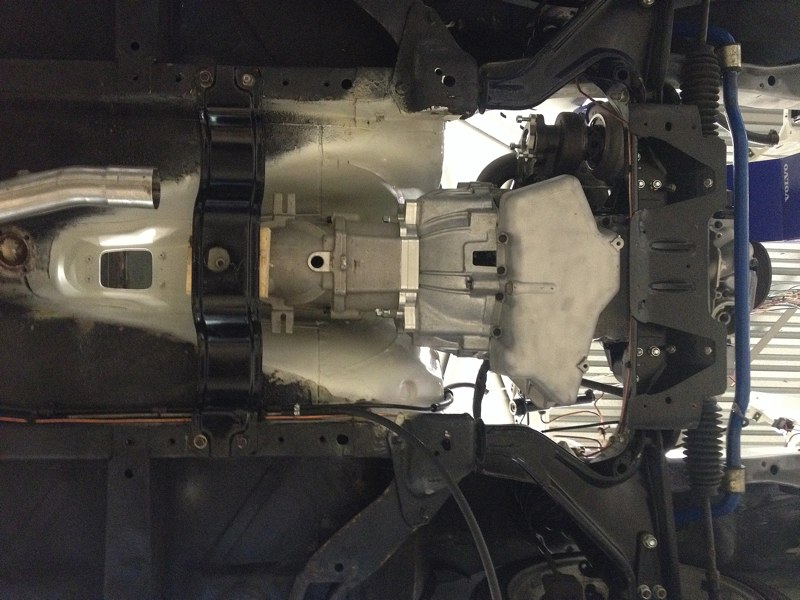

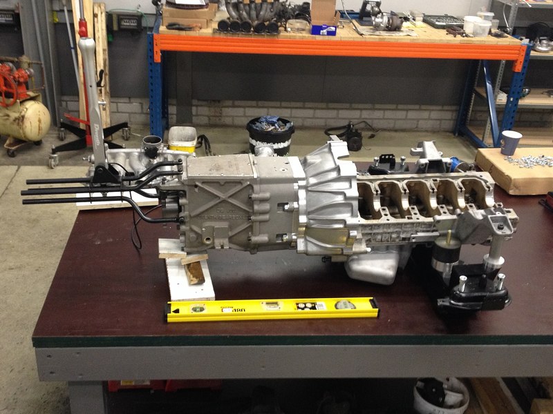

De gebruikte bak op de foto is een Sequentiële Drenth bak maar qua inbouwmaten identiek aan de Getrag 265 zoals gebruikt in BMW's. Latere modellen van deze bak hadden het koppelingshuis aangegoten aan het bakhuis, in twee delen deelbaar. Dat type kun je niet zoveel mee helaas.
De verloopplaat zou ik je wel kunnen maken Rense. Weet alleen niet hoe die ZF bak er qua aansluiting uit zien.
Voor de drukcilinder heb ik voor AP gekozen,
Intern dus. Scheelt met het pas maken van de gaffel wat een behoorlijk gemier kan zijn.

En ik heb een bmw bak van het latere type daarom ook de oplossing om het koppelingshuis van de 960 af te slijpen en aan de ZF bak te lassen (ook eerst ingekort uiterraard)
En johann wie heeft voor jou de carterpan ingekort?!

Zelf gedaan. Laswerk door een lasbedrijf laten doen.
Let wel even op welk type pan je hebt want er zijn sowieso twee verschillende versies waarvan een er onbruikbaar uit ziet. je moet de versie hebben waar schroefdraad in de midden van de oliefilter aansluiting zit. Er is ook een versie waar alleen een gat in zit. Gaat een stuk lastiger worden om daar een filter op te krijgen.
