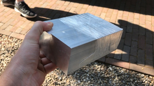

Gister een mooi pakketje ontvangen met twee stukken aluminium:

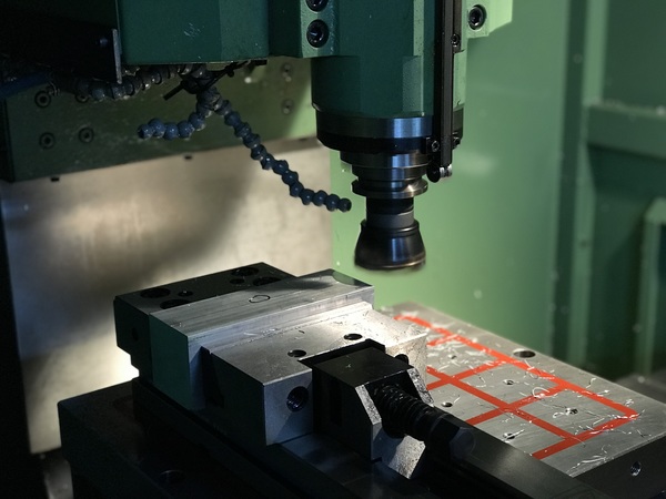

Gelukkig kon ik dezelfde avond al aan de gang met het bewerken van die lompe stukken. Als eerste met een grote frees de basis afmetingen aangebracht. De staven alu worden geleverd in 60x60 en moesten terug gebracht worden naar 51x55mm.

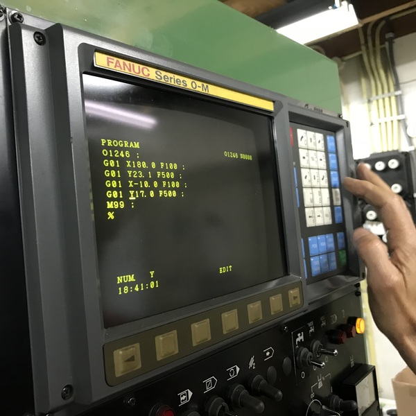

Daarna een programma ingelezen om, met een speciaal gemaakte frees, de grote hap uit de blokken alu te halen om zo de basis vorm te maken:

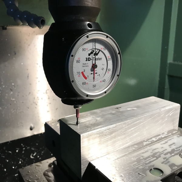

Met de 3d taster eerst het absolute nul-punt gezocht van de blokken, zodat de afmetingen op de 100e millimeter precies kloppen:

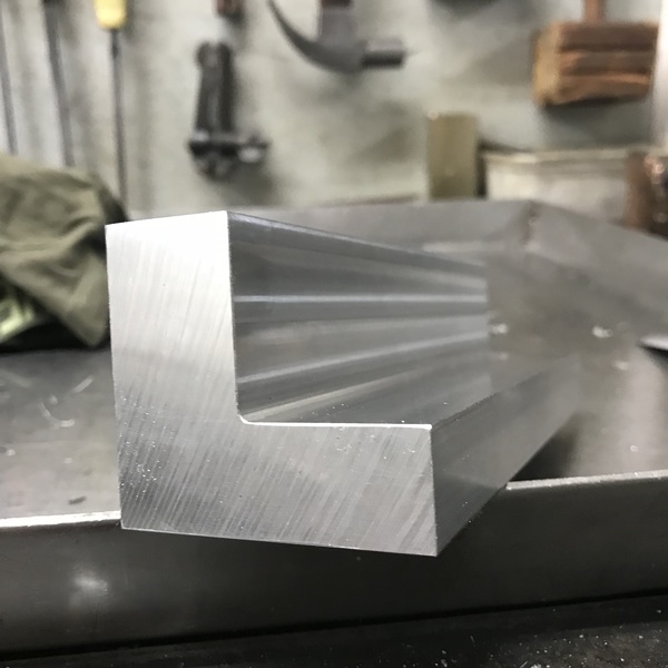

Op deze close-up zie je mooi de radius in de hoek van het werkstuk. Dit is om te voorkomen dat de brackets hier gaan scheuren:

Mooi werk. En goed dat je die kromming in de hoek maakt.

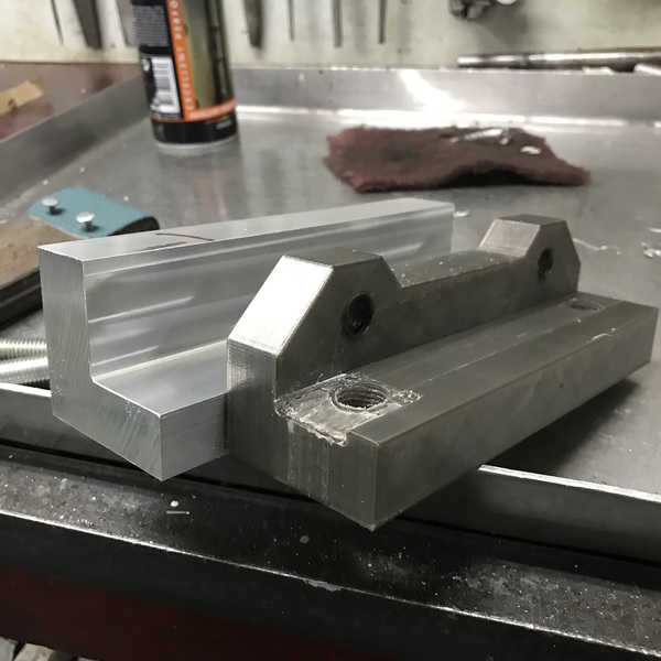

as far as I know zijn de klauwen ook van alu, dus dat gaat elkaar iig niet bijten ;D
Wat arjen zegt idd. Vooral omdat het fijner bewerkt. En alleen tussen het fusee en de adapter heb je staal vs. alu. Da's niet zo'mn ramp.
Citaat van: Barracuda_82 op 07-06-2018 13:04:38
Welke boutjes ga je gebruiken?
De originele denk ik... nog niet heel erg over nagedacht. Denk je dat dat problemen gaat geven?
Citaat van: Barracuda_82 op 07-06-2018 13:27:36
Valt wel mee denk ik. Heb zelf voor de bevestiging aan het fusee de orignele genomen en voor de klauw ook stalen.
Die van de klauwen draai ik regelmatig even iets los/vast om te voorkomen dat het erg vast zou gaan zitten.
