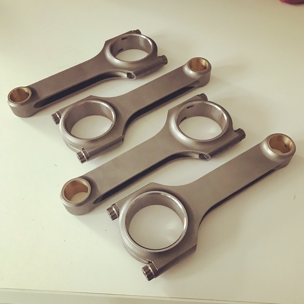

Ondertussen ben ik gister in Leerdan de nieuwe drijfstangen voor de 240 op gaan halen:
Ziet er mooi uit, maar of het ook iets is weet ik pas als ik alles gemeten en gewogen heb. Ik wil de balans en gewichten gelijk hebben en de loopvlakken netjes hebben (rondheid enzo).

Inkoppertje;
Je mist een drijfstang!
:angel:

Inkoppertje:
Citaat van: Barracuda_82 op 08-06-2018 10:17:46
Citaat van: Miyel op 09-06-2018 15:44:17
:angel:
Gewoon één originele en de rest after market. Dat gaat vast goed ;)

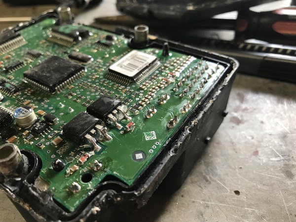

Dit weekend heb ik weer wat dingen aan de V70 kunnen doen. Eindelijk heb ik de moed bij elkaar geraapt om de ABS module onder handen te nemen. Het ding zat helemaal onder de halfzachte kit en plakband en alles was afgebroken. Alsof iemand dat ding ooit met een steen open heeft gemaakt. Alles aan deze auto wat ik tegen kom waar iets aan gedaan is lijkt alsof het door een aap is gedaan. Altijd wel iets afgebroken of in elkaar gebeund. Maar goed, gedemonteerd, helemaal schoon gemaakt, gesoldeerd en weer netjes in elkaar gezet.
In een korte testrit geen lampjes meer gezien, dus het lijkt te hebben gewerkt.

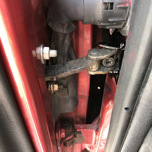

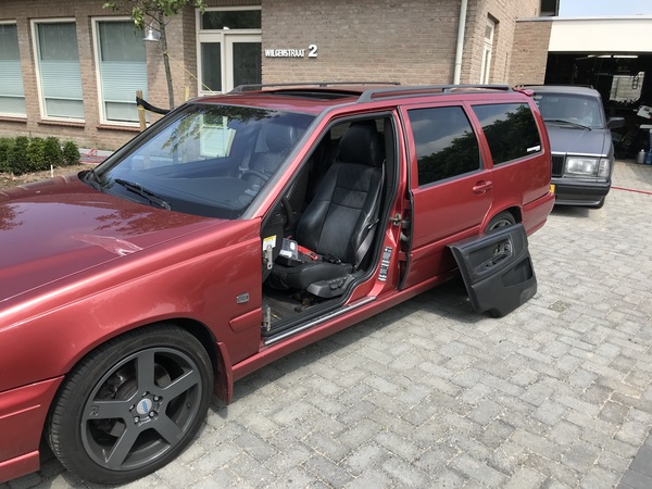

Toen ook maar even de deur er af gepakt om de deurvanger goed te repareren:

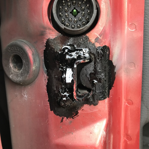

De deurvanger zelf was niet zo spannend, maar het broddelwerk van die zweden wilde ik even goed fixen. Er was al ooit aan "gelast" en dat was (natuurlijk) weer gebroken.
Helaas kon ik er niet met mijn slijptol tussen zonder ook het voorscherm er af te moeten halen, dus ik heb de bevestiging aan de bovenkant en onderkant goed gelast en daarna voorzien van een laagje lak (helaas geen rood aanwezig, maar dat komt nog wel een keer). Helaas niet heel mooi, maar wel heel stevig nu:

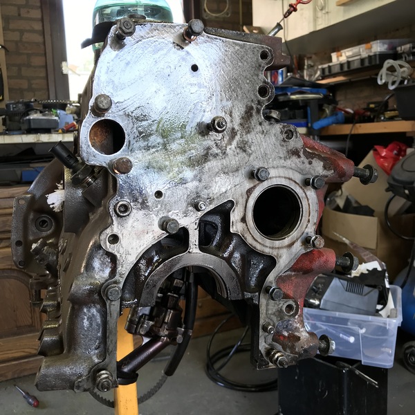

Daarna ben ik weer verder gegaan met het redblock. Alles aan de voorkant gedemonteerd, ontdaan van roest en helemaal spekglad geschuurd met heel fijn schuurpapier:

Zijn jou drijfstangen zonder tekst? Of heb je ze express met de tekst naar beneden neer gelegd? :D
Tjemig, die las. Dat lijkt wel mig lassen zonder gas...
Die heb ik omgedraaid, want die teksten staan er allemaal schots en scheef op. Het is dat het niet zo verstandig is om te doen, anders zou ik het er af schuren :D
Ja, echt lelijk. En zonder het voorscherm er af te halen kon ik die oude lassen niet weg halen (slijptol past er niet tussen). Ik heb nog geprobeerd de oude las een beetje uit te vloeien, maar dat hielp niet veel. Al geef je een aap een gouden ring..

Normaal valt er een rubber overheen, volvo nr. 3509708.
Ja ik weet het. Ik had hem naderhand in m'n hand en dacht toen: oke, volgende keer zet ik hem wel weer terug :P
