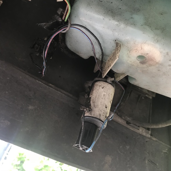

De stekker zoals ie door iemand anders in elkaar gebeund was:

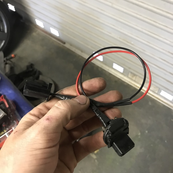

Op de stekker had ik geen stroom meer. Dus de bedrading helemaal opnieuw gedaan:
Nu wel stroom op de stekker, maar nog steeds geen natte voorruit. Ik denk dat ie kortsluiting gemaakt heeft ofzo (door die blote draden die gewoon in elkaar gedraaid zaten) en dat het motortje nu overleden is. Even een nieuwe zoeken.

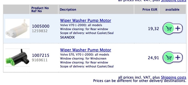

Is dit trouwens wel de pomp voor de voor- en achterruit? Als ik bij skandix kijk vind ik twee verschillende pompen:
De achterruit doet trouwens ook niks, maar da's al lang.
Er zitten aparte pompjes in de tank voor de voorruit en achterruit.

Wat is dat witte ding dan onder de auto? Die "witte" op de foto?
De losse is voor achter. Of hij zoals bij jou onder de tank hoort betwijfel ik, bij een 850 zit hij anders.
(edit: bij een 850 zit hij met een kunststof steuntje op de chassisbalk net voor de tank. in de balk zitten twee vierkante gaatjes.)
^^stolen internet pic^^
Die van de voorruit zit in de bovenzijde van de tank zelf
V70N 2.4 T5 MY05 (Gezinsbak)
Ik ben net nog even gaan kijken en ik heb de slang gevolgd vanaf de motorkap en die loopt recht naar dat pompje op de foto. Rechts in de foto zie je de slang ook lopen. Als ik naast de vulnek kijk onder de motorkap, dan zie ik wel iets zitten met een stekker er op. Dat kan de vlotter/sensor zijn (als een V70 dat heeft) of ook een pomp.
Wat ik nu denk is dat de pomp al ooit stuk is gegaan en dat de vorige eigenaar de boel zo doorgelust heeft dat de pomp van achter voor de voorruit gebruikt wordt. Dat verklaart ook de bende met de bekabeling en het ontbreken van sproei op de achterruit.
