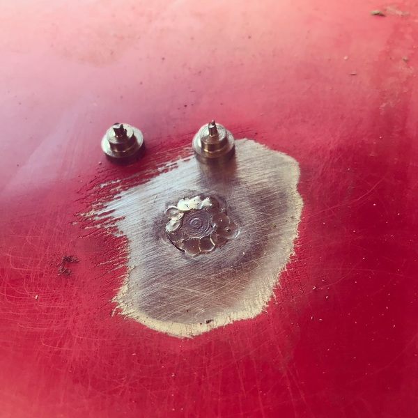

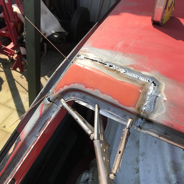

Helaas heb ik maar weinig tijd gehad om aan de 240 te werken, ondanks het mooie weer. Toch heb ik de 6 gaten in het dak voor de dakdragers weten te dichten. Daarvoor heb ik 6 propjes gedraaid die mooi in de gaatjes passen:
Door die passing heb ik maar weinig hoeven lassen en dus weinig hitte in het paneel gehad, waardoor alles nu nog steeds mooi recht is.

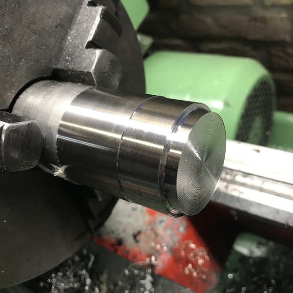

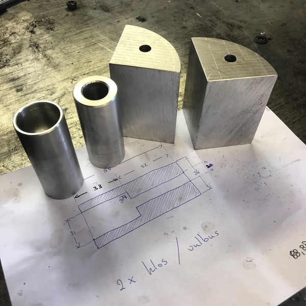

En als laatste heb ik voor een project van een vriend van me twee bussen gedraaid van twee onmogelijke stukken aluminium:

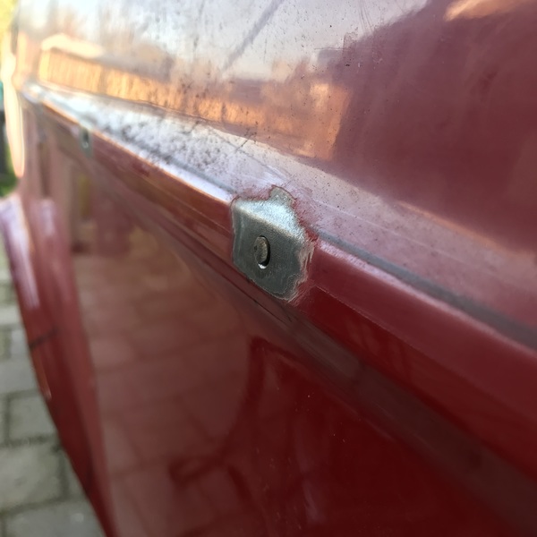

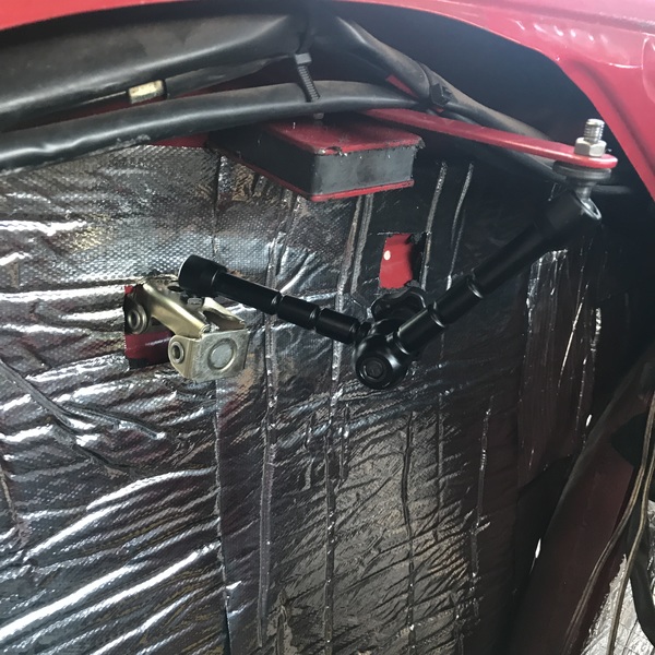

Gister weer mooi weer, dus snel het lasapparaat naar buiten gerold en aan het linker achterscherm begonnen. Omdat ik daar niet zomaar een plugje op z'n plek kon houden met een magneet door alle isolatie aan de binnenkant, moest ik even wat slims verzinnen om dat toch voor elkaar te krijgen. Men neme één grote magneet, een flexibel camera statief-ding en een kleinere magneet en voilá:
Aan de buitenkant ziet het er dan zo uit. Ideaal om te tiglassen:
De voorste twee waren wat lastiger te bereiken, getuige de rode striemen op mijn armen nu, maar ook dat is gelukt:
Beetje zincspray er weer op en door naar het volgende deel.

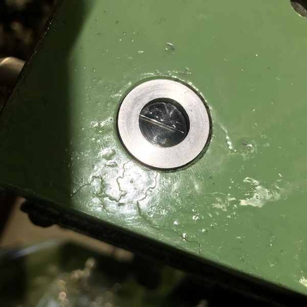

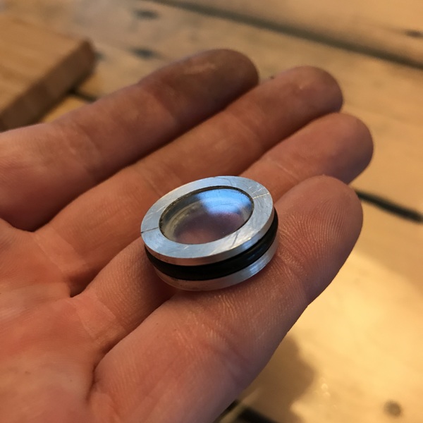

Aangezien de olie-niveau raampjes in mijn draaibank anders zijn dan 99% van de raampjes op de markt en de enige fabrikant die ik kan vinden niet reageert op mijn mails heb ik er zelf maar een paar gemaakt. Stukje alu met een o-ring en een plexiglas raampje er in gelijmd met Dirko.
Tot nu had ik het olieniveau net onder het raampje en een plug er in, nu kan ik hem mooi op niveau zetten:

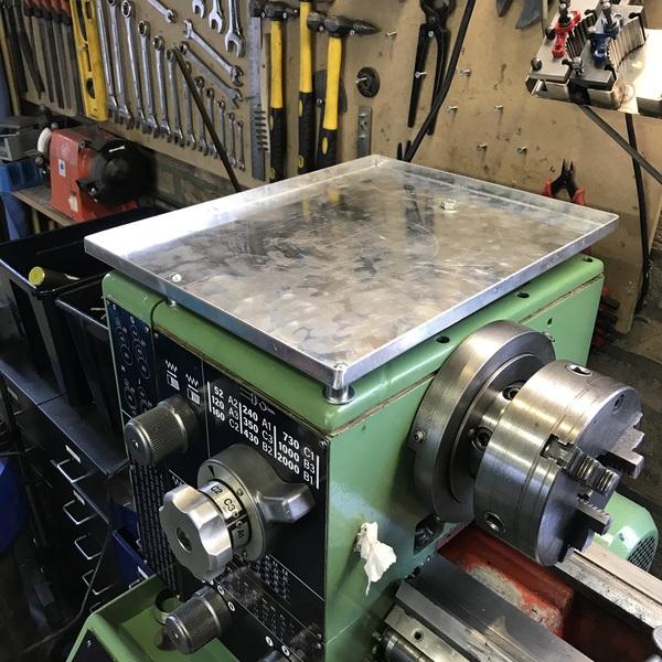

Meteen even een stuk alu gezet en bevestigd op de machine, zodat ik mijn gereedschap daar fijn op kan leggen, zonder de machine te beschadigen en dat ze er af vallen door trillingen. Alleen één kleine design flaw: de sleutel van de klauw past er maar net langs, dus daar moet ik nog iets aan verbeteren.

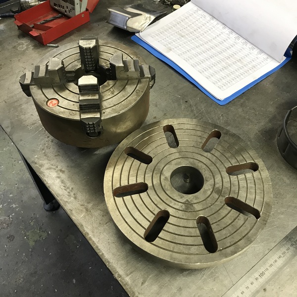

Hop! Weer twee nieuwe tools erbij in het arsenaal. Helaas passen ze niet direct op mijn machine, maar het is de moeite waard om ze pas te gaan maken.
Eén onafhankelijke vierklauw en een "faceplate" (geen idee hoe je zo'n ding in het Nederlands noemt):

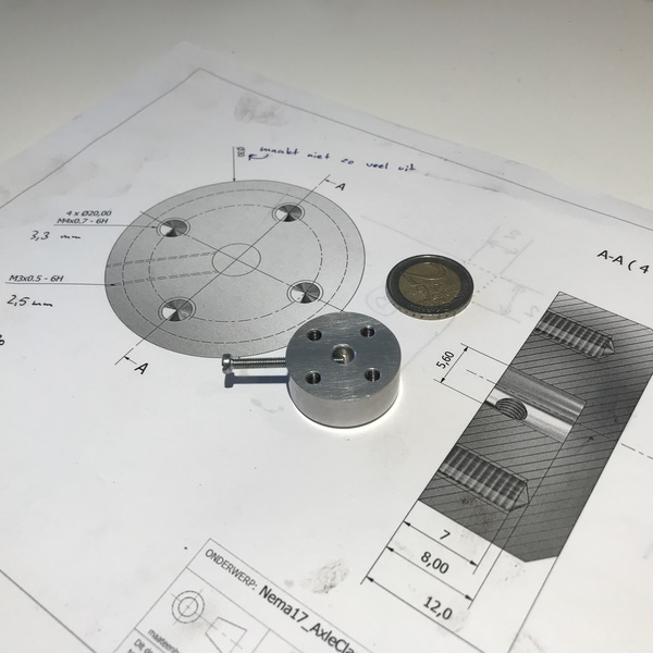

En ik heb gister dit miniatuur opdrachtje gemaakt. Op de tekening lijkt het heel groot, maar het geheel is maar 30mm doorsnede. Een 2 euro munt er bij voor het vergelijk:

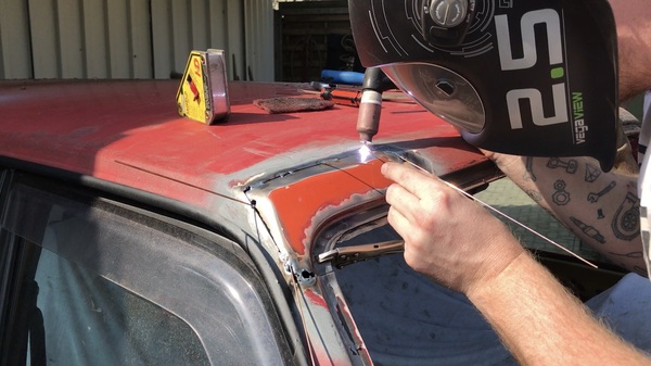

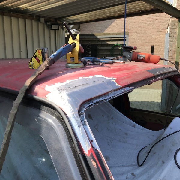

Afgelopen weekend was het dus mooi weer en heb ik weer wat aan de 240 kunnen doen. Ik heb nog een hele waslijst met dingen die moeten gebeuren, maar één van de moeilijke dingen was de hoek van de voorruit vervangen. Ik heb daar laatst al een stuk uit geslepen en een nieuw stuk passend voor gemaakt, en gister heb ik die er in gelast:
Helaas niet de beste pasvorm waardoor het laswerk niet het beste was wat ik ooit gemaakt heb, maar het werkt.
Met wat slijptolwerk en later een likje plamuur zie je er niets meer van:

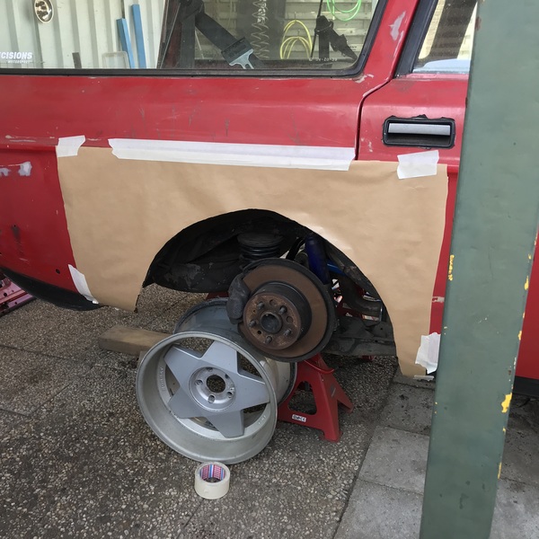

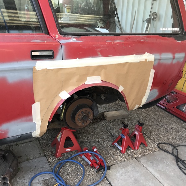

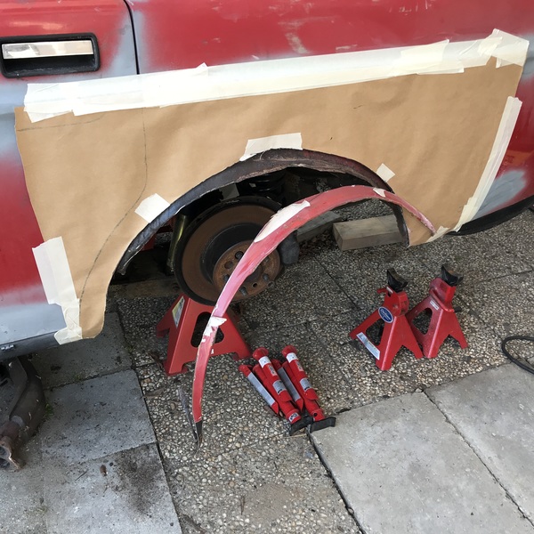

Daarna heb ik het slijpwerk op het achterscherm overgezet van rechts naar links. Eerst met een stevig stuk inpakpapier de vorm van de rechter wielkast overgenomen:
Dan op de andere kant binnenstebuiten plakken met de deur en de sierstrip als referentiepunten:
En dan slijpen maar! Dit is nog niet alles wat weg geslepen wordt, maar dat scheelt nog maar een centimeter of twee hooguit:

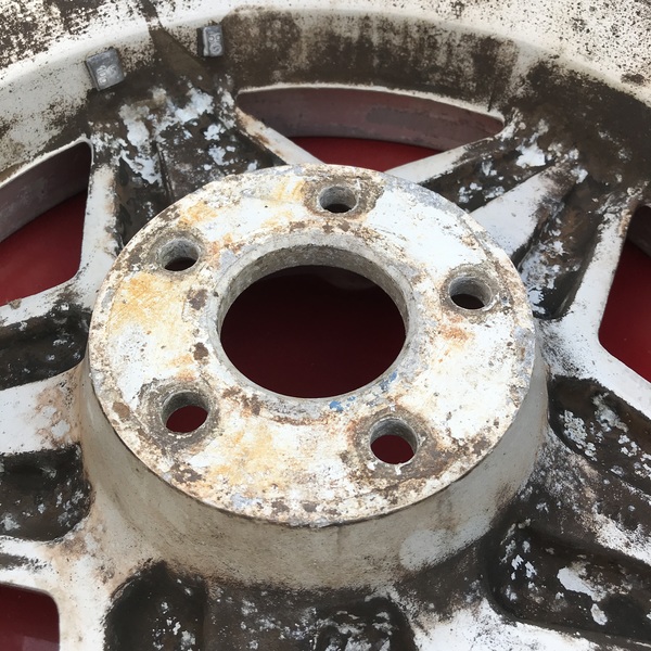

En daarna ben ik begonnen aan een plan voor de wielen. De Borbets komen dus van een Mercedes met steek 5x112 en naafgat 66,6. En moeten op de volvo met 5x108 en naafgat 65,1. Vanmorgen heb ik al een setje centreerringen besteld, dus het naafgat probleem is ook opgelost. Nu nog de steekmaat. Omdat de Borbet's een vlak hart hebben zijn ze om te boren. Dat betekend dat er dan tussen de gaten die er al zijn nieuwe gaten boort in het nieuwe patroon. Effectief krijg je dan een multisteek velg.
Gezien mijn werkplaats, gereedschap en skills inmiddels dermate toegenomen zijn durf ik het aan om dit zelf te gaan doen. Ik heb een plan bedacht om een boorhulp te gaan maken waarmee ik gegarandeerd het gatenpatroon precies goed kan krijgen. Binnenkort meer hierover.
Ook het stralen en lakken van de velgen ga ik zelf doen, dus dan hoeven ze alleen maar weggebracht te worden om gericht te worden. Dat kan ik zelf helaas niet.

Heb je nog overwogen om zelf ringen te draaien?
Kunststof ringen zijn leuk maar bij grotere krachten zie je nog wel eens trillingen ontstaan door minder goed centreren.
Als je de ringen hebt en een oud lager kom je al aardig in de buurt, maar je komt vast met een mooie technische oplossing, succes  :eusa_clap:
Natuurlijk :) Maar ik heb graag een voorbeeldje waarvan ik die ringen na kan maken (gaat dan vooral even om het schuine deel).
Wordt overigens wel een leuke uitdaging om een ring te draaien die 0,75mm dik is... :)

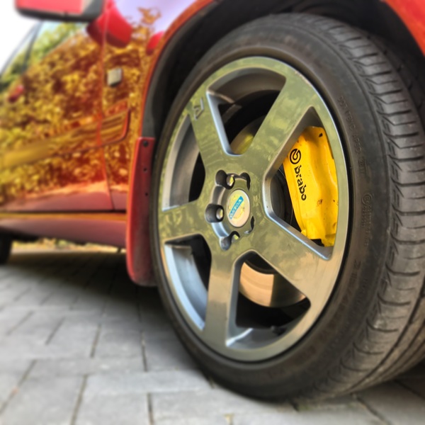

Nog even een sfeerfoto van de V70, omdat het anders wel raar wordt als het hier alleen maar over de 240 gaat :P

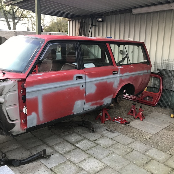

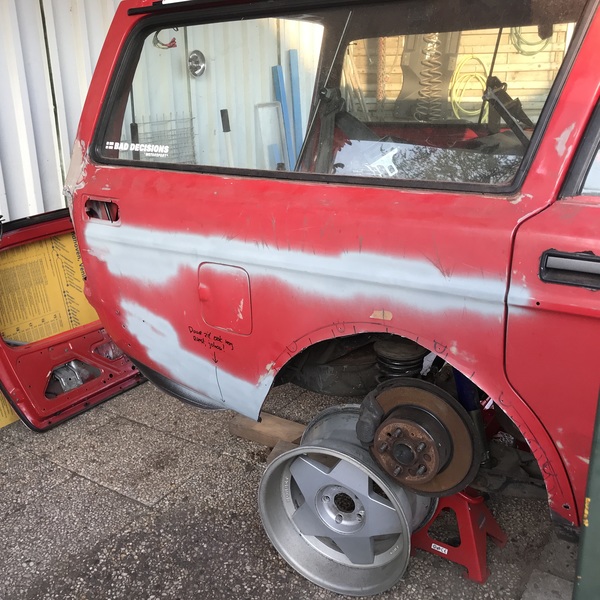

En gisteravond was het weer mooi weer, dus na het werk snel het lasapparaat naar buiten gerold en alle gaten in het rechter achterscherm dicht gemaakt. Ik twijfel nog of ik dat gat linksboven ook dicht ga lassen. Hier zit normaal een rubber flap en een roostertje. Ik ben bang dat me dat later duur komt te staan als ik die weg haal. Of door te weinig ventilatie, of door een slechte luchtstroom van de aanjager, of doordat de lucht in de auto nergens fatsoenlijk heen kan als je een deur dicht gooit... ik weet ook niet precies goed waar dat ding echt voor is.
