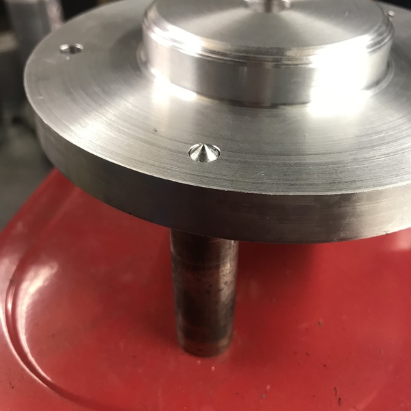

Daarna een centerpunt gedraaid die precies in de gaatjes past:

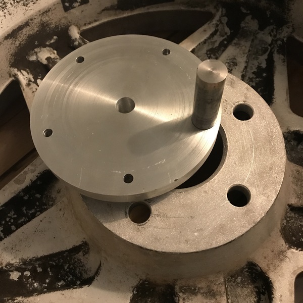

En zo is de mal klaar:

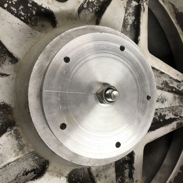

De dag erna een markering op de mal gemaakt om precies het midden uit te lijnen met de aanwezige gaten, zodat de nieuwe precies in het midden komen. En een grote ring met een bout om de mal vast te zetten tijdens het timmeren op de centerpunt, zodat deze niet verschuift:

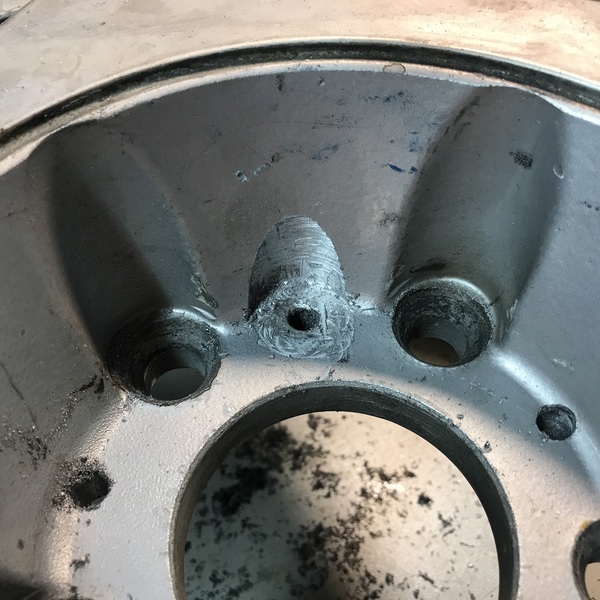

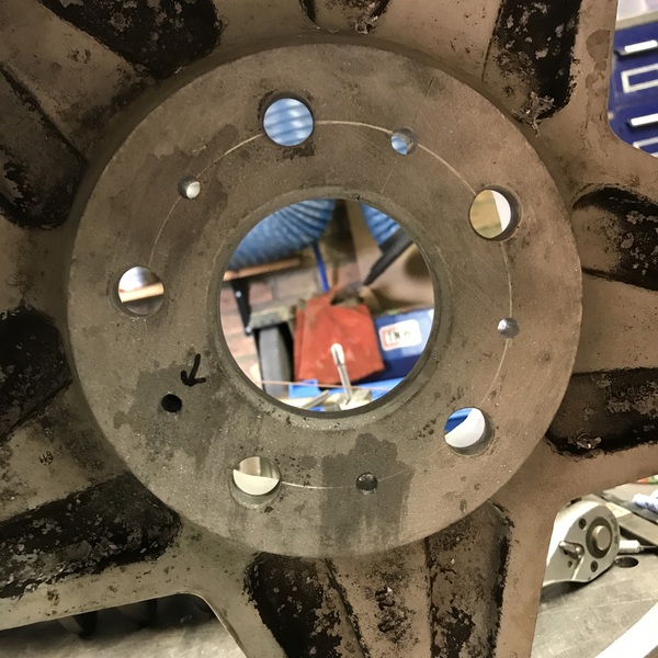

Missie geslaagd. Het gat met het pijltje er bij is degene die precies uitlijnd aan de andere kant waar de "uitstulping" zit met de schroefdraad om de centercap op vast te schroeven. Die vervalt met het omboren, dus daar moet ik tzt nog iets voor verzinnen. Wss las ik een nieuwe bevestiging boven één van de andere gaten en maak ik daar draad in voor het schroefje  van de centercap.
Daarna de andere kant. Da's het moeilijke stukje van de puzzel, want de nieuwe gaten komen uit in een schuine wand. Daar moet dus een inkeping in komen om ruimte te maken voor de moeren. Ik heb een pen gedraaid om de centerboor van de gatenzaag mee te vervangen en daarmee kon ik in de wand van de velg boren. Wees gerust, die wand is meer dan 3 centimeter dik en kan wel wat missen:
Het resultaat is niet supermooi afgewerkt, maar als ik straks de gaten naar de uiteindelijke maat heb geboord en de zitting voor de moeren er in zit zie je er niks meer van:
Die gaten laat ik zo lang mogelijk op 8mm ipv de uiteindelijke 14mm, zodat ik bijvoorbeeld de gatenboor er fatsoenlijk in kan centreren. Met een gat van 14 wordt dat al wat lastiger.
