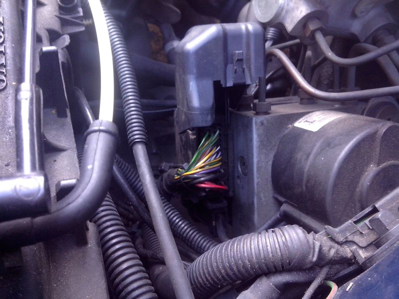

Nrfh 314dkm, doorsolderen ABS controller en verhelpen storing remlichtschakelaar
Goedemiddag!
Sinds enige tijd branden mijn TRACS en ABS lichtjes. De foutcodes zijn:
1-4-2 (remlicht schakelaar signaal foutief)
4-4-3 (ABS pomp motor elektrische of mechanische storing)
Omdat het om een wagen uit 1996 gaat met de nieuwe ABS controller is die meteen verdacht. Ik heb hem een jaar of vier terug doorgesoldeerd, maar vermoedelijk niet goed genoeg.

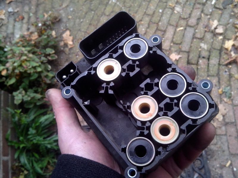

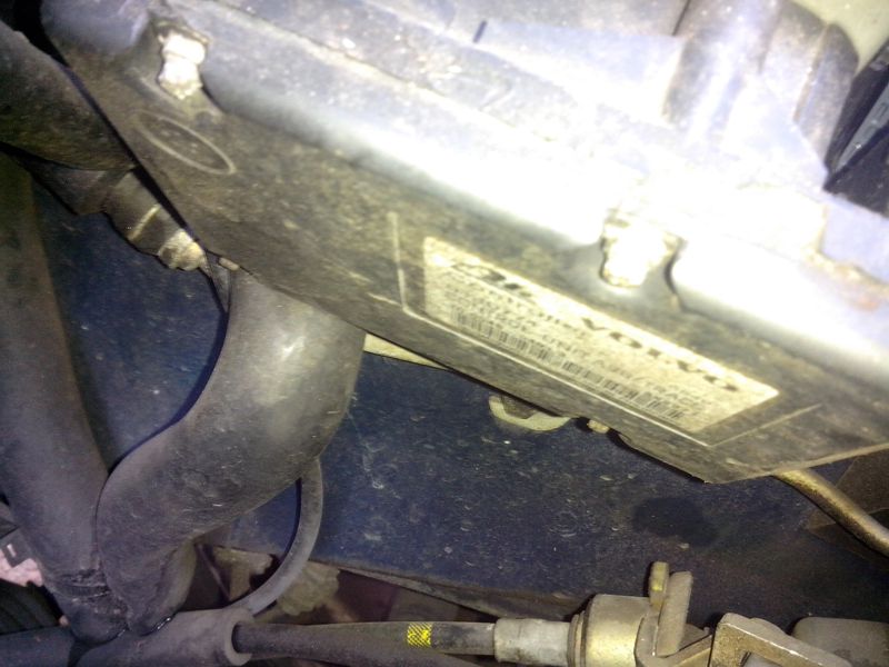

Eerst de twee connectors van de ABS controller losgehaald. De grote gaat los door de dichtst bij zijnde kant op de foto naar boven te trekken. De onderste wijst zichzelf.

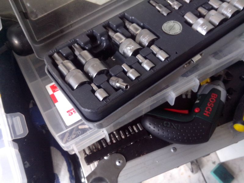

Om de controller los te halen heb je een "omgekeerde" torx nodig, nummer E5.
Aan de onderkant zitten de vier boutjes.
De controller daarna voorzichtig losgehaald. Er mag absoluut geen stof in het mechanische gedeelte komen. Evt even schoonblazen met schone perslucht.

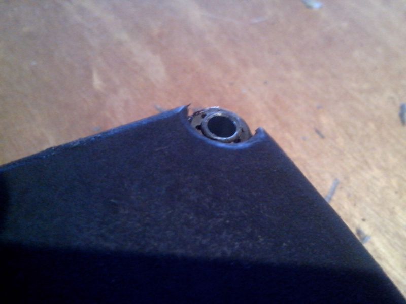

De vier klemringetjes met een aardappelmesje losgepeuterd.
De controller gaat niet vanzelf open. Ik geef de voorkeur aan het doorsnijden met de Dremel. Dit doe je op de lijmrand rondom. Houd er rekening mee dat je niet dieper dan 7mm mag gaan, anders zit je op de print. Misschien zijn er subtielere methoden.

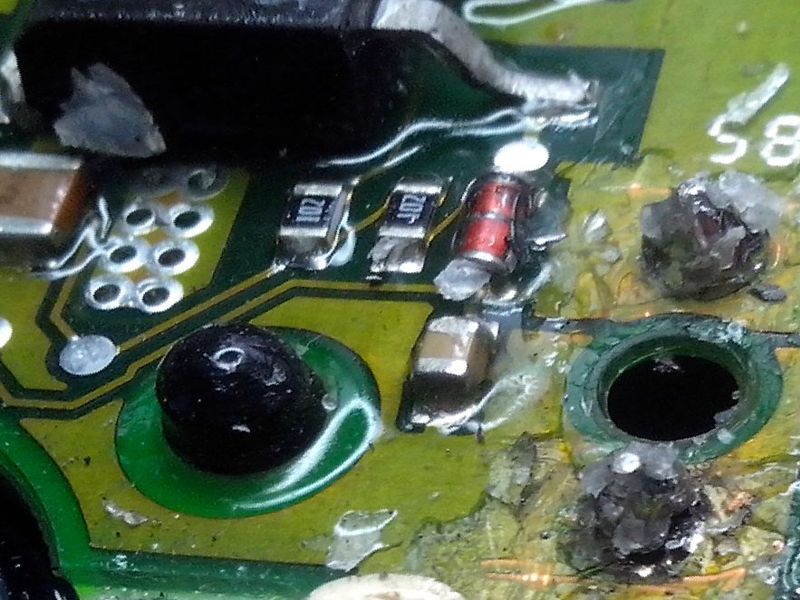

De reden dat de nieuwe controller vaak problemen krijgt met de kontakten van de connector op de print is een coctail van zaken die niet samen gaan met een stabiele soldeerverbinding:
-Geen goede borging van de connector op de print.
-Temperatuurwisselingen.
-Trillingen.
-Hoge stroom door sommige kontakten.
Hieronder zie je het resultaat op lange termijn:
Dit zijn de kontakten van de aansturing van de pomp motor. Hier is duidelijk te zien hoe het soldeer is aangetast. De andere kontakten waren nog in orde maar die kan je beter ook even opnieuw solderen na de print schoon gemaakt te hebben.
Op de print ligt een laag transparante urft. Een ander woord kan ik hier niet voor verzinnen. Haal deze laag voorzichtig weg zonder de sporen op de print te beschadigen. Dit is een geduldklusje dat echt goed moet gebeuren, anders kan je zodirect niet goed doorsolderen. Als je een glasvezelborsteltje voor elektronica hebt, is dat een mooi tooltje voor de nabehandeling.
Na dit vervelende klusje kon ik de kontakten doorsolderen. Een inspectie onder een verlichte loupe is aan te raden. Daarna het kastje rondom van een laag temperatuur en vocht bestendige kit voorzien en dicht gemaakt. Polymax is een kit die zich hier goed voor leent.

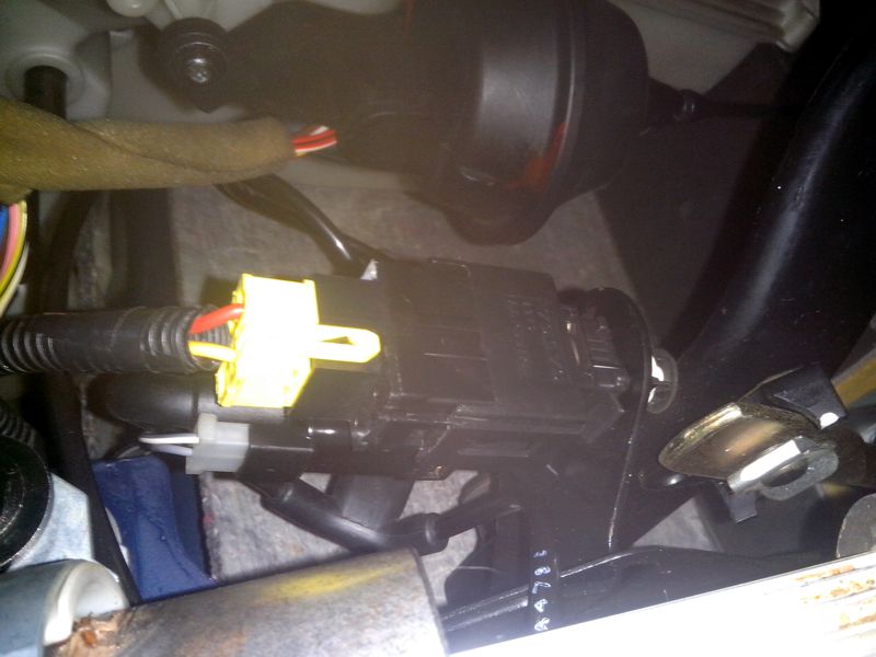

Restte de fout 1-4-2 van de remlicht schakelaar te verhelpen. Deze fout heb ik zelf veroorzaakt met al dat gefrot onder het schopbord. Bij het rempedaal zit een zelf instellende schakelaar.
Door de achterkant naar binnen of naar buiten te schuiven, bepaal je het moment waarop de schakelaar actief wordt.
Correct instellen is simpel: Druk het rempedaal in en druk de achterkant van de schakelaar in. Laat het rem pedaal weer naar boven komen en trek die nu met de hand iets naar boven. Klaar.
Hierna de foutcodes gereset en een testritje gemaakt: Alles in orde.
Ik denk dat de solderingen het in geen enkel geval lang zullen volhouden. Ik heb mijn controller bij aanschaf van de R bij Thuur laten doorsolderen, maar was afgelopen jaar weer aan de beurt.
Nu heb ik het gewoon zelf gedaan.
Ik denk dat je jezelf geen slecht soldeerwerk kunt verwijten in ieder geval.
Dank je Kornelis.
Op die plek is het eigenlijk beter het oude soldeer te verwijderen en zilversoldeer te gebruiken.
Dat kan wat meer hebben.
Die 4-4-3 storing heb ik ook, dus volgend weekend maar weer eens openfrutten en die contacten die de pomp aansturen doorsolderen.
Ik wil die ABS toch weer werkend hebben dan kan het lampje ook weer terug in het dashboard  ;)
