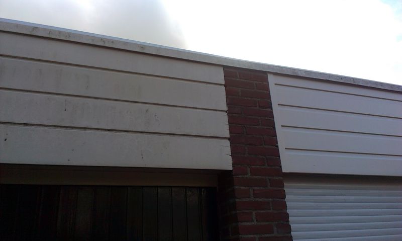

Rechts zie je de kunststof (Profort) rabatdelen van de buren, links de oude houten van ons. Het grootste deel van het overige houtwerk heb ik ook met deze kunststof delen hersteld. Heerlijk spul.

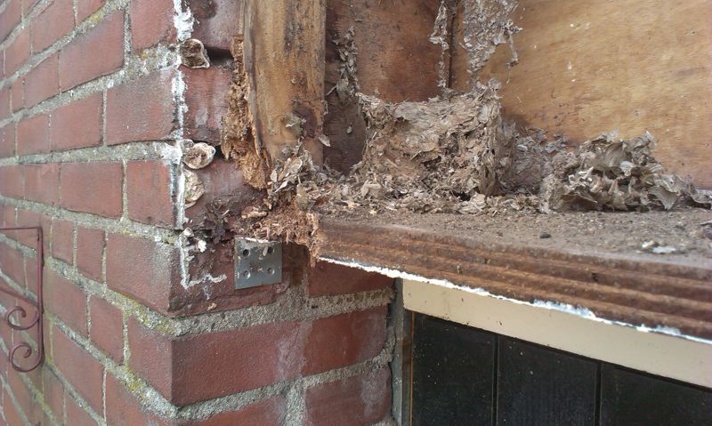

Het hout kon je op diverse plaatsen zo doorprikken. Nadat de rabat delen verwijderd waren kwam ik dit tegen:

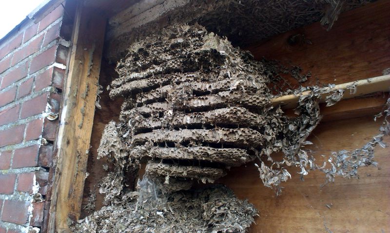

Heel voorzichtig heeft Saskia de honingraten losgehaald, zodat we ze konden bestuderen. Indrukwekkend hoe die bijen zo precies te werk kunnen gaan. Hoe zouden ze meten?
Als je van buiten een beetje rot ziet, weet je eigenlijk al dat het om heel veel rot gaat. Dit is maar een deel:
De rot is logisch. Ook hier is gekozen voor een gesloten constructie, terwijl de warme garagelucht vrijwel vrij naar de koude rabat delen kan stromen. Gevolg: Condens en vervolgens houtrot. Onbehandeld hout direct op steen heeft ook niet mijn voorkeur, evenmin als spijkeren in steen. Je voelt het al: Hoofdschuddend aanschouwde ik deze prut constructie.
Het hele frame kan er uit. Deels door houtrot, deels omdat de constructie op meerdere vlakken niet klopt. Hier is het al wat leger aan het worden:

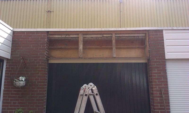

Vandaag kon en wilde ik door het weer niet veel doen.
Het frame voor het houtwerk boven de garagedeur ligt in behandelde onderdelen klaar. Maar de schade is door onjuiste oude constructie nog wat groter.
Het metselwerk is door de voortdurende condens ook aangetast. Oud Hollandse bouw kon dit wel aan, deze bouw niet. Specie is weg tussen de voegen en bakstenen liggen los op de plek des onheils.
