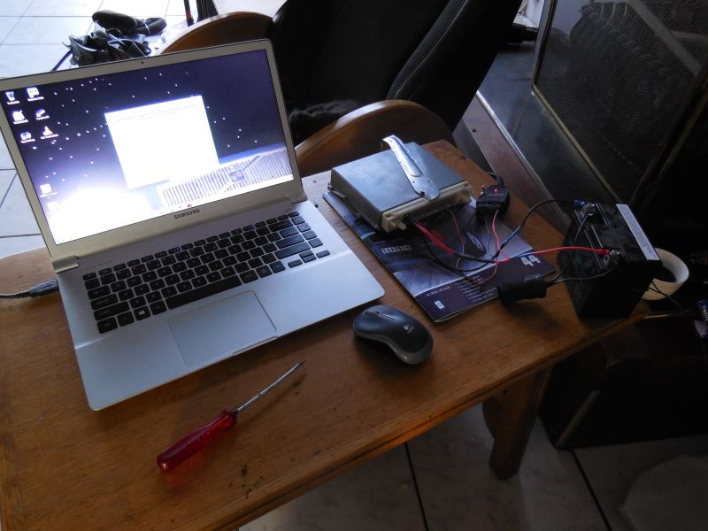

1e Keer flashen van de ECU
Vrolijk typ ik dit bericht. Vanmorgen was ik bezig een "flash kabeltje" te maken voor Motronic 4.3 en 4.4. Deze ECU's zijn direct flashbaar met een simpel verloopkabeltje een schakelaar en een VAG-KKL kabeltje. Het verloop kabeltje heb je niet nodig als je in de auto wilt flashen. Dan heb je alleen het schakelaar gedeelte nodig om je ECU flashbaar te maken.
Als je meer wilt experimenteren is de eerder beschreven oplossing met een EEPROM emulator handiger, maar onderstaande methode is wel heel simpel en vrijwel gratis. Houd er rekening mee dat de startonderbreking weggeprogrammeerd moet zijn, of je moet de binary van je eigen auto gebruiken.

Daarin vind je beschreven wat ik gedaan heb aan de hand van zijn onderzoek. Van mij krijg je alleen de plaatjes hoe ik het gedaan heb.

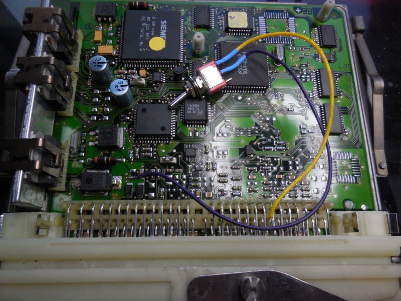

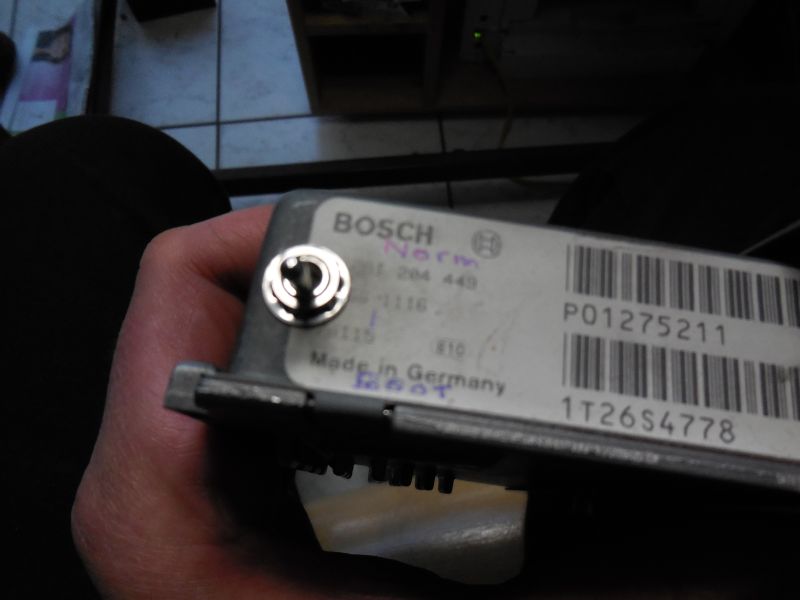

Als eerste een schakelaartje in de ECU gebouwd. Die zorgt er voor dat je de ECU in normale of programmeer modus kan zetten.
De kabels naar het schakelaartje heb ik later nog geborgd met een tie-wrap, tegen het trillen. Gaatje in het deksel van de ECU:

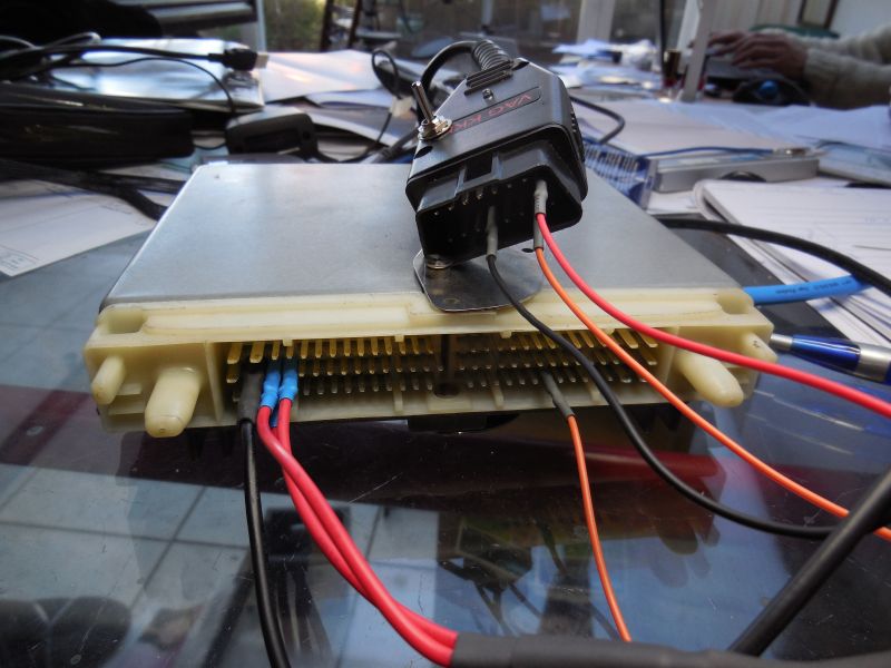

Uit het binnenwerk van wat overgebleven connectors het metalen gedeelte gehaald en voorzien van korte stukjes krimpkous als isolator. Die verbonden de ECU met het VAG-KKL kabeltje en de voeding.

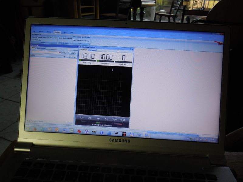

Zorg dat je minimaal 13,5V hebt, anders zal het flashen niet lukken. De ECU heeft intern om goede redenen wat spanningsverlies.  Het eerste testen of ik in de gewone modus kan communiceren. VOL-FCR en BRICK diag gingen goed. Geen rookwolken of vreemde geurtjes.
Motronic suite kon ook wat realtime lezen.

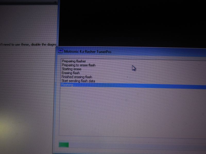

Voeding er af. Schakelaar op flash modus, voeding er weer op kijken of het gaat. En ja hoor:
TunerPro handelt de ECU checksum zelf af middels een plug-in. Zie M4.4 wiki of volvospeed.

-edit- Als je de ECU met schakelaar terugbouwt in de auto kan je hem prima via de OBD interface flashen.
Let er op: 13,5V is een verstandig minimum: Dus lader er op.
