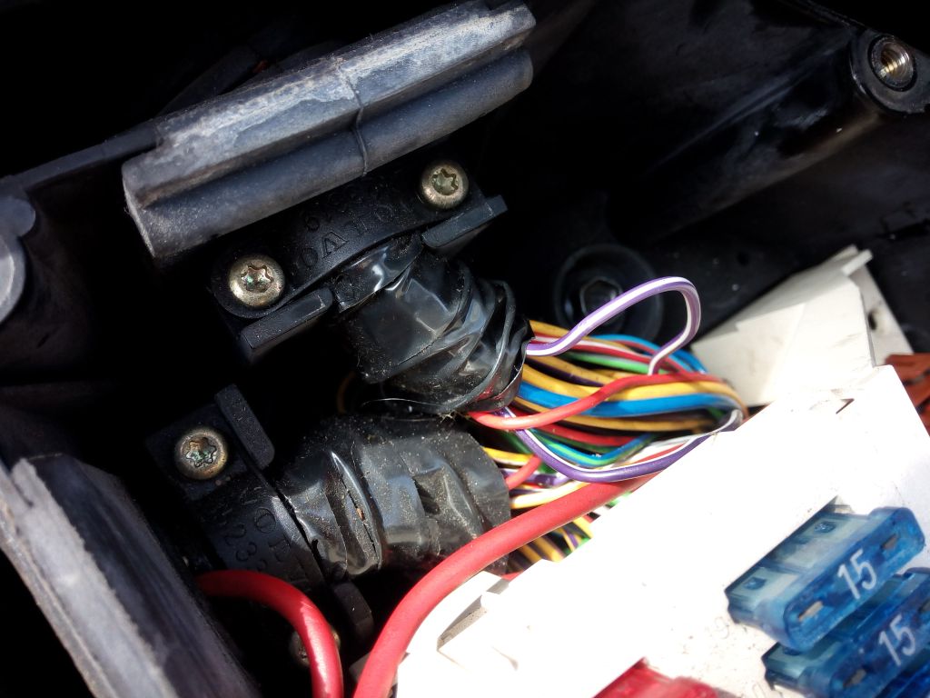

Vandaag energie en moed verzameld voor één van de minder fijn werkende plekken van onze wagens: Achter het schopbord.
Tot aan de zekering box was de kabel nog goed (De bovenste wit-violette)
Multimeter op de ECU pin B36 (diagnoselijn). De andere aansluiting van de multimeter prikte ik met een heel scherpe Hirschmann meetpen door de isolatie van de wit-violette draad. Al snel was ik er achter dat het euvel achter de connector aan de bestuurderskant zat. Wat een rotplek!
De kabelbomen heeft Volvo erg kort gehouden. Zo kort dat het onmogelijk is het chassisdeel van de connector even los te klikken en bovenom naar me toe te kantelen. Helaas ontkwam ik hierdoor niet aan een by-pass. Wel netjes gedaan met krimp-stuit verbindingen en krimpkous.

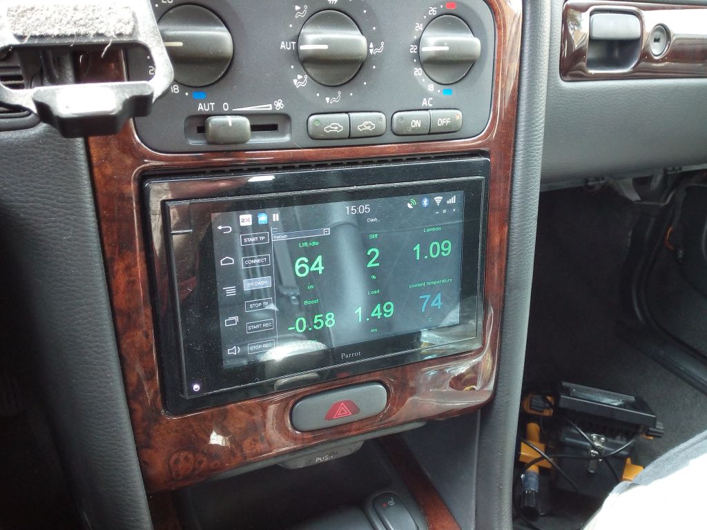

Enfin ik kan gelukkig weer dataloggen.
De waarschuwingen middels andere kleuren op het display werken overigens erg fijn.
Fijn dat je het weer voor elkaar hebt Yits  :eusa_clap: :eusa_clap:  En soms is bypassen beter als het origineel, zoals nu het geval is.  Van deze verbinding kun je wel op aan !
