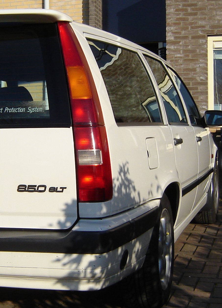

Ik heb 't simpel gehouden. Mijn achterlichten zagen er ook niet uit. Twee weken heb ik, op advies van pwassink, m'n kunststof behandeld met gekookte lijnolie en ik dacht ik haal 't ook even over de achterlichten. En ze houden zich nu al 2 weken beter dan ooit te voren (in mijn bezit). Tot nu: eenvoudig, goedkoop en doeltreffend. Ik weet niet het er uit zal zien over 6 maanden.
Ik heb helaas geen (goede) foto van 't achterlicht van voor de behandeling, maar ze zagen er niet uit.

Florian,
lijnolie helpt een behoorlijk tijdje..
Na een aantal weken worden ze wel weer wat doffer, maar t doekje doet dan weer zijn werk met een drupke van dat gekookte wondergoedje ..
Citaat van: pwassink op 18-04-2006 16:53:40
Daar had ik al een beetje op gehoopt :D. Ik heb idd een adresje gevonden in Hengelo. Een bedrijfje wat alleen dit soort olieen produceert. Heb er een tientje voor betald (1 liter) en het verbruik is idd minimaal. Het kunststof staat er fantastisch bij!

Oke de lijnolie is goedkoper maar voor 26 euro had ik het volgende resultaat:
Volgorde:
- er afhalen v/d lichten
- waterproof schuren eerst 800 daarna met 1200
- 1x goede laag Plastic primer
- na 20 minuten goede laag " 2 lagen " lak( zo heet het kennelijk)
- dag laten drogen en toen weer lichtjes met 1200 opschuren
- voor 2e keer in de "2 lagen" lak gezet.
Tips: goed ventileren en veel licht erbij.
Hoe het over 6 maand is weet ik niet maar de 2 lagen lak heeft een UV filter...
Voor en na resultaat:
