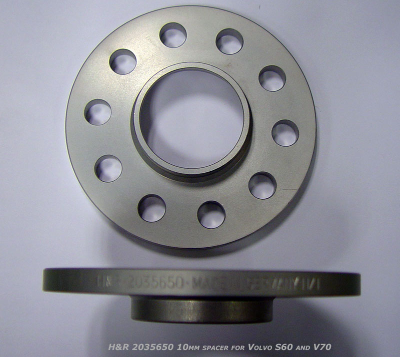

Citaat van: The Saint op 23-11-2005 19:17:58Wat zijn/doen spacers, wat is ET waarde en wat is een 8J velg? (Bij zin 2 ben je me dus al kwijt...  :-[)
Ik zou het nog een x dubbelchecken bij Vredestein. Als je dan hetzelfde hoort zou het toch moeten kunnen?
The Saint, die graag wat wil leren (de theorie dan iig)
Een spacer is zoals al aangeven een afstandsring welke in het plaatje in het gebied komt van het rode streepje waar ET bij staat.
In wezen ga je dan de ET waarde van de velg veranderen.
De velg is ET 40(40 mm tot hartlijn velg), spacer 10 mm dus eigenlijk ET 30.
Ik heb er langere wielbouten bij om de extra lengte te kunnen overbruggen.
De spacer,
(Welke uit de doos dus niet past op een S70 achteras...)
The Saint

Citaat van: Johann op 23-11-2005 21:49:20
De spacer,
Johann,
Wat past er dan niet? Ik heb die dingen ook liggen (15 mm dik), maar het past heel goed in de velg (met die rand). Waarom zou het niet op het pasvlak van de naaf passen? Overigens heeft die k.t Duitser er de verkeerde wielbouten bij gedaan (van een 940).
Waar haal jij die bouten vandaan, en welke maat is het?
volvos60t5

Citaat van: ed op 24-11-2005 15:30:44
De spacer,
Johann,
Op de centreer rand op de auto zit nog een soort van naaf kap. De spacer kwam tegen deze kap aan en wou niet aanliggen.
De meetlat liet zien dat het gat in de spacer op dit punt 61.5 mm diameter was terwijl de naaf kap 63 mm is. Ik heb op de draaibank de spacer verder op maat gemaakt.
De bouten zou je bij H&R kunnen bestellen of bij een bandenboer. Maat is M12x1.75. Lengte kun je de spacer maat bij de orginele bout maat optellen. Ik meende dat die maat 37 mm onder de kop is.
