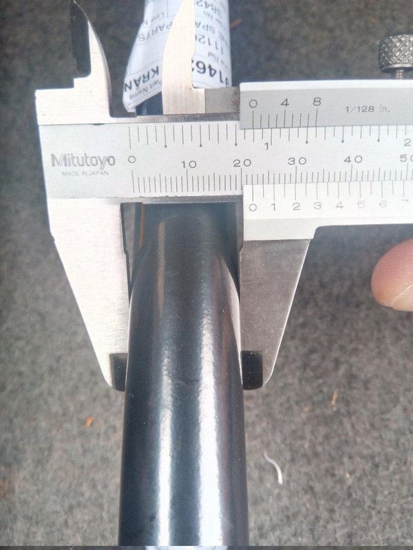

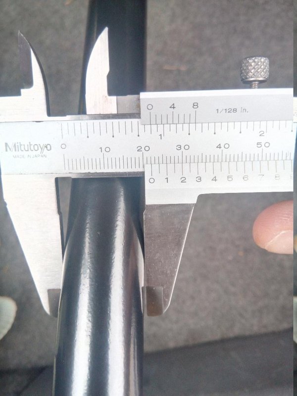

Mn achterste stabi is voor de 2de keer gebroken

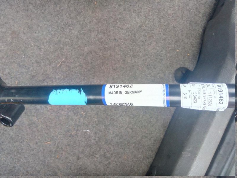

NIeuwe stabistang aangeschaft, art no: 9191462 met nieuwe boutjes en moertjes etc.
meteen even opgemeten en zit tussen de 22mm en 22.15mm dikte zal afhankelijk zijn van de coating.

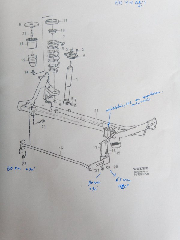

Zit ik wel met een montage vraag wie o wie heeft handige tips,
Ik kan volgens Haynes de boel op moment aanzetten stage-1: 50 Nm voor de M10 boutjes en 65Nm voor de M12 bout, maar stage 2 gaat met hoekverdraaiing. 90 gr voor de M10 en 120gr voor de M12 bout?
Als het bout en moer materiaal 8.8 staal is dan zit ik met de hoekverdraaiing al over de maximale Nm waarde?
Iemand tips hoe ze goed vast te zetten?
En volgens Haynes zou een bout eruit moeten van de deltalink om de stabistang te plaatsen, maar ik dacht dat dit niet nodig was, zou je spoorprobleem mee kunnen krijgen en misschien weer moeten laten uitlijnen.
Ik dacht dat ik de vorige keer de stabistang er zo tussen gefrot had, maar voordat ik begin even m´n mening toetsen.
