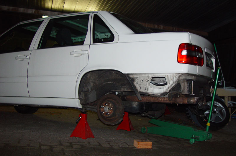

Frank Selen
Dit zijn in ieder geval nivomats.
