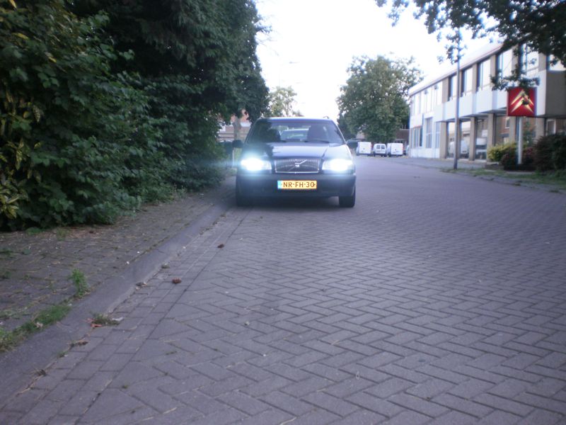

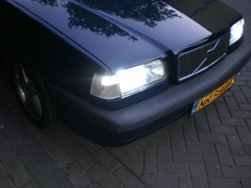

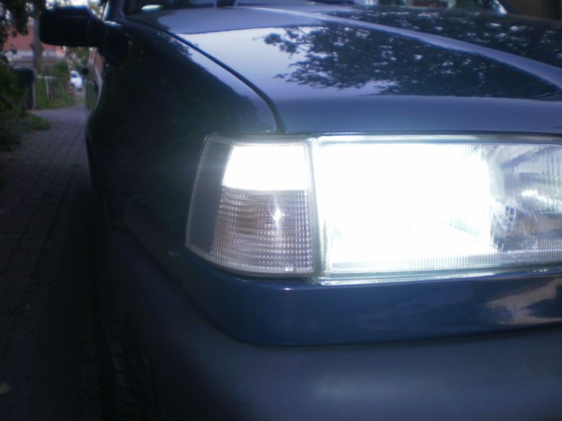

Tijd voor de plaatjes. Ik heb bewust niet gewacht tot het echt donker is. Zo houd je nog een beetje idee van kleur over.
Aangezien mijn camera niet heilig is, zal ik wat ik zag met woorden illustreren.
Kleur: Je ziet het slecht op de foto's maar te warm naast mijn 6000K Xenons, ondanks dat de ledjes 6000K zijn.  Ik had de WT-A1-0000-000WDY van Cree. De 7000K exemplaren zullen waarschijnijk beter matchen, type MLBAWT-A1-0000-000WDT. Wat wel weer mooi is is dat het voor het oog een zuiver wit lijkt, dus niet vertroebeld door geel, blauw of rood. Daar zijn ze goed in bij Cree.
Lichtopbrengt: Nog net legaal ;) Precies goed voor mijn doel.
Spreiding: Perfect.
Ach een bestelling bij Farnell is snel gedaan, deze zijn voor de achteruitrijlichten daar heb je immers geen ander wit licht als referentie, en de 7000K's komen naast de koplampen.
Is idd op een foto moeilijk te oordelen Yits, maar toch kijkt het helemaal niet verkeerd zo hoor.
Netjes hoor, ben bij mijn vorige ook met verschillende lampjes bezig geweest om te matchen met xenon maar het is erg lastig. Volgens mij volg je met losse ledjes de beste route. Op de foto's ziet het er erg goed uit!
Ik ben het wel eens met de voorgaande reageerders: zo op de foto's ziet het er eigenlijk gewoon goed matchend uit!
Overigens respect voor je kleine priegelwerk, ik zou het niet kunnen :)
Dank jullie. Ach ik ben al zo lang ontevreden, nu moet het gewoon echt goed zijn.
Vandaar dat ik vandaag weer nieuwe ledjes besteld heb. Als DRL voldoet deze ledreeks overigens prima.
