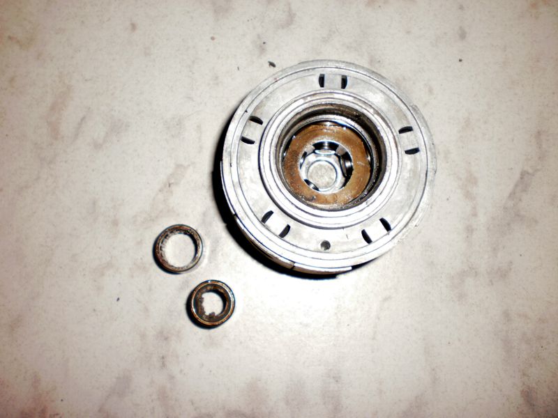

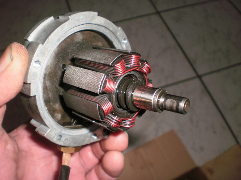

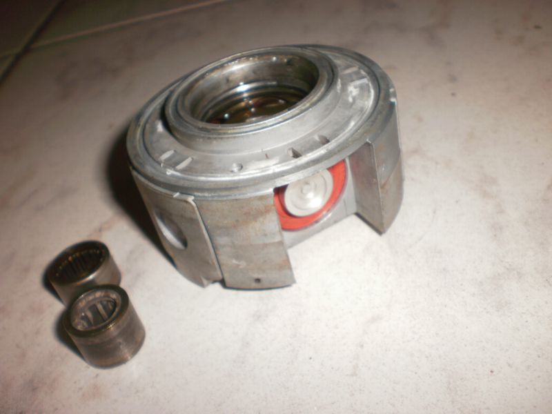

Het leek mij leuk de binnenkant van een oude LPi pomp te laten zien. Van Jan mocht ik er gelukkig één mee nemen.
De wisselspannings motor:
De onderkant van het asje is excentrisch en drukt achtereenvolgens de zes plunjers in de pomp in. Bij het "oude" model pomp, zoals deze zie je een schroef die de olie naar boven pompt. Het nieuwe model heeft deze kunststof schroef niet, vreemd. Naast de pomp zie je twee lagertjes.
De membraam kant van de pomp.

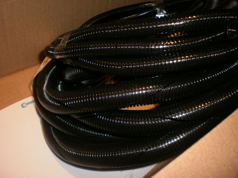

Net als de bescherming voor de bekabeling onder de motorkap. Drie diktes, ieder drie meter. Zo kan ik even voort. Beter mee verlegen dan om verlegen.
Beiden mooi als tussendoor taakje.

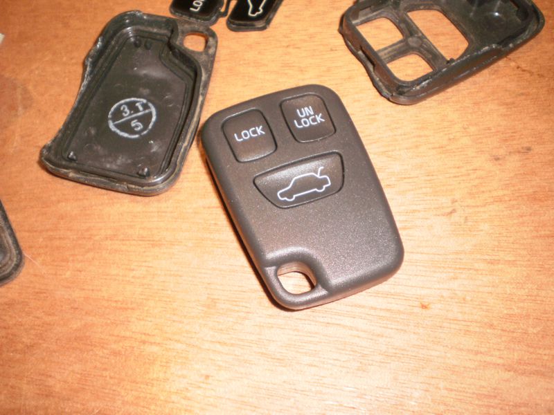

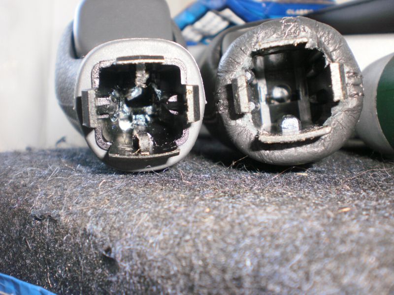

Van Arjen had ik twee behuizinkjes voor de slotbediening overgenomen.
Oud en nieuw:
Oogt meteen een stuk frisser.
Toen ik naar de auto liep om wat werk aan de roffel te doen, wilde de deur niet open met de afstandsbediening. Veel fout kan je aan dat overbouwen niet doen. De accu zal wel leeg zijn dacht ik.
Mmh, de voordeur wilde niet open met de sleutel. Nooit getest bij deze wagen. Dan maar via de achterklep. Meteen ging het alarm af. Fijn, dat doet het tenminste. Sleutel in het contact om het alarm uit te zetten. Nog steeds dat vervelende alarm. De deuren wilden ook niet van binnen uit open. Dan maar weer via de achterklep naar buiten. Terwijl ik me moeizaam een weg naar buiten baande over stoelen en banken ging het alarm uit en de deuren open. Door het geklauter met de afstandsbediening nog in de hand, had ik simpelweg wat harder op de toetsjes gedrukt. Nieuwe knopjes moet je nou eenmaal wat harder indrukken. Erg slim van me, ahum. De buren konden weer verder slapen en ik kon aan de gang.

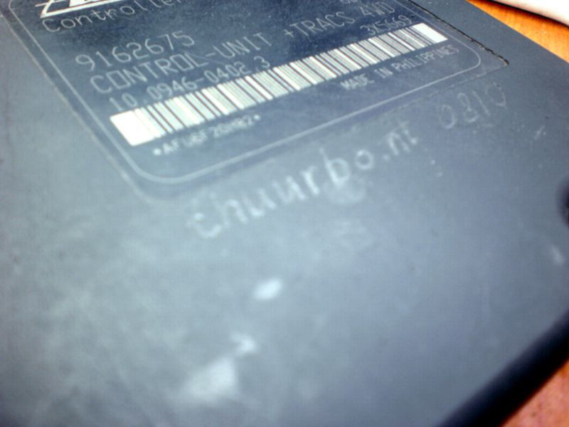

Zoals ik al eerder vertelde heeft ook de TT last van het ABS syndroom. De ABS controller losgeschroefd. Hé die is al eens eerder open geweest en opvallend netjes weer dicht gemaakt, het zou toch niet?
Ja hoor, de groeten uit Maastricht:

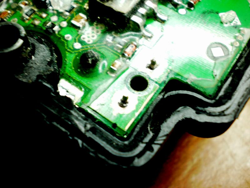

Het ligt niet aan Thuur dat deze controller 2,5 jaar later weer storing geeft. Precies het zelfde is mij na mijn doorsoldeeractie bij Nrfh ook overkomen. De reden is dat schoonmaken, verwijderen van het oude soldeer, pinnetjes schoonkrabben en weer opnieuw solderen niet voldoende is. De eilandjes om de twee pinnetjes van de pompaansturing zijn te klein. Gewoon te weinig soldeer voor die stroom. Wat van de laklaag om de eilandjes verwijderd om zo meer "vlees" te hebben:
De pennetjes nog wat beter schoongemaakt. Het beste is het om een draadje om het pennetje te wikkelen voordat je soldeert. Hierdoor is de soldeerverbinding dikker. Zo, die doet het weer!

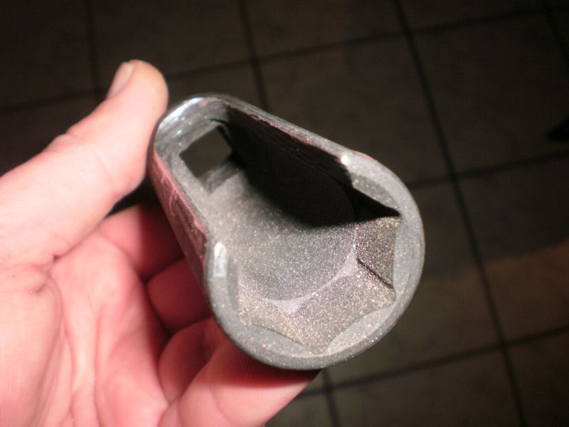

Mijn lambda dop was ook binnen.
Toen zelfs die begon te slippen op de 265dkm oude sonde ben ik maar gestopt. Wil het probleem niet groter maken.

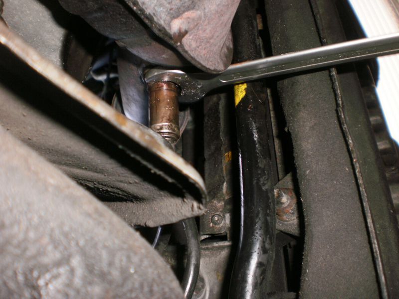

Dit is de reden dat ik niet met een gewone sleutel terecht kan:
De sleutel zit vrijwel klem tussen de kat en de stabilisator stang en dus kan ik geen slag maken.
Van de week maar even vragen of de garage aan de overkant hier wat mee wil doen.

Kun je niet 'even' de uitlaat van het spruitstuk halen?
Als je die lambdasensor toch gaat vervangen kan je er net zo goed gewoon een griptang o.i.d. opzetten op een manier dat je wel een slag kan maken.
Gewoon even wat lomp gesleutel zeg maar.
Is een logische oplossing. Maar ook door de kou heb ik er even geen zin in. Het is ook wel eens fijn als een ander het voor je doet.

Je had hem ook gewoon voor garantie kunnen opsturen hoor.
Gr ;D
Het is niet duidelijk te zien op de foto.... geen idee om die pinnetjes om te buigen, en wat van het soldeermasker weg te halen zodat er wat meer oppervlak? Of eventueel te connector wat beter mechanisch te borgen.
Aan de andere kant, het moet natuurlijk wel regelmatig kapot gaan zodat je business blijft houden :P
Citaat van: jeroen74 op 14-01-2013 17:18:07
Het is niet alleen het eilandje, het zijn vooral de externe krachten: temperathuur, mechanische spanning e.d. komend van de stekker.
Gr ;)
