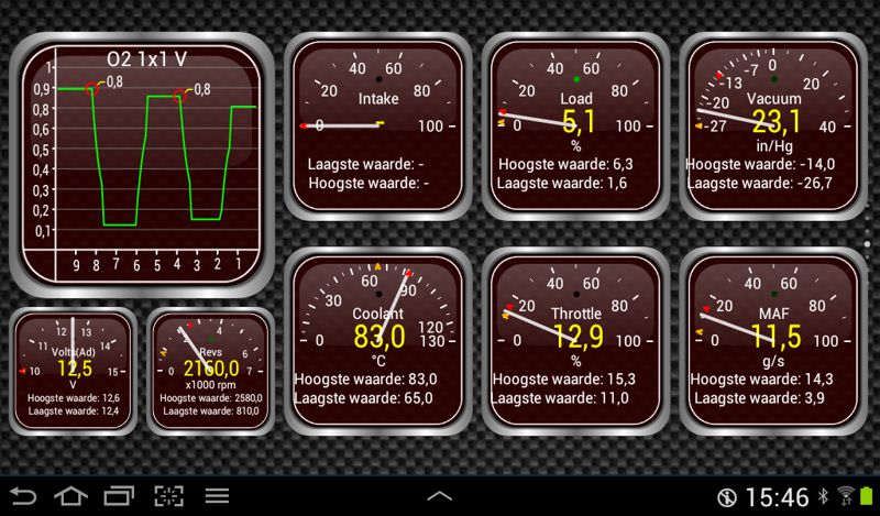

Ok. Nu wat anders. Het lijkt niet zo interessant, maar het is prettig een fijne diagnose omgeving klaar te hebben voor het moment dat je het nodig hebt. Vol-FCR en Brick-Diag helpen een hoop. Maar je krijgt alleen foutcodes als het echt mis is.
Ok voor de 70R uit 1998 met Motronic 4.4 bleek Torque pro met een Bluetooth adapter een goede keuze. Mijn Chinese Android telefoon kan hier niet goed mee paren maar een Samsung Tab wel.
Wat wil je meten voor diagnose? Je hebt niets aan de fancy metertjes van Torque Pro, die oninteressante waarden weergeven en stoer lijken. De metertjes ontdaan van hun onrustige kerstboom effect. En meteen gekozen voor nuttiger zaken voor het eerste display. Je kan meer dan één diskplay maken. Op een tweede display zou je bijvoorbeeld zaken als kortstondige en langdurige injectie aanpassing kunnen zetten.
Ik denk dat de volgende lay-out heel werkbaar is:
Het bluetooth koppelen gaat met de Samsung (Android 4.0.4) prima. Mijn telefoon (noname Android 4.0.3) niet. Ik vermoed dat dit met de bluetooth stack van 4.0.3 samenhangt. Maar eens kijken of ik die kan upgraden.
