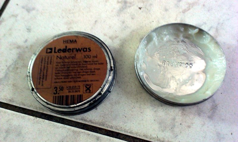

Weerspiegeling bovenste dashboard gedeelte in voorruit.
Ondanks dat ik een zwart of beter gezegd donkergrijs bovendek heb is die bij zonlicht bijna verblindend in de voorruit te zien.
Na wat zoeken op internet kwam ik op het volgende: Bijenwas, leerwas of gekookte lijnolie. Het is belangrijk wel in te wrijven, maar niet uit te wrijven. Pas bij het uitwrijven krijg je de glimmende werking. Als je niet uitwrijft glimt het minder.
De drie middelen op een stukje leer uitgeprobeerd. Gewone leerwas bleek het beste te werken. Het potje vond ik ergens bij de schoenpoets en is vermoedelijk even oud als de auto.
Weer een ergernis minder.

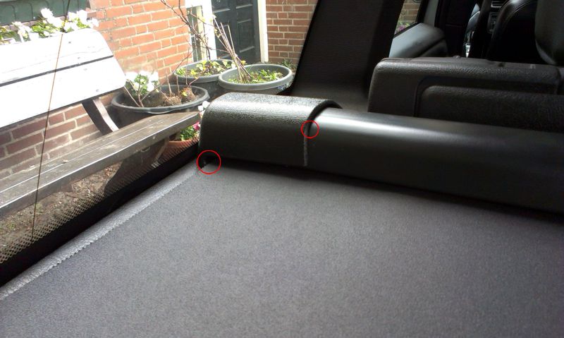

Daarnaast had ik last van het geluid van opkruiend leer. Eerst dacht ik dat dat gekraak door de netjes in de achterbankleuning, of door de klepjes ervoor kwam. Niet dus. De rolhoes bleek de oorzaak. Bij ingerolde rolhoes was het stil.
De rolhoes aan weerszijden bij de omcirkelde plaatsen voorzien van wit vet.
Dat bleek de oplossing. Wat een weldadige rust in de wagen!
Geweldig om te zien dat er mensen zijn die dezelfde afwijking als ik hebben.
Heb je de rolhoes gedemonteerd om dat vet aan te brengen?

Hoefde niet eens. Gewoon in dichte toestand op het draaiende en schuivende gedeelte en een paar keer bewegen.
