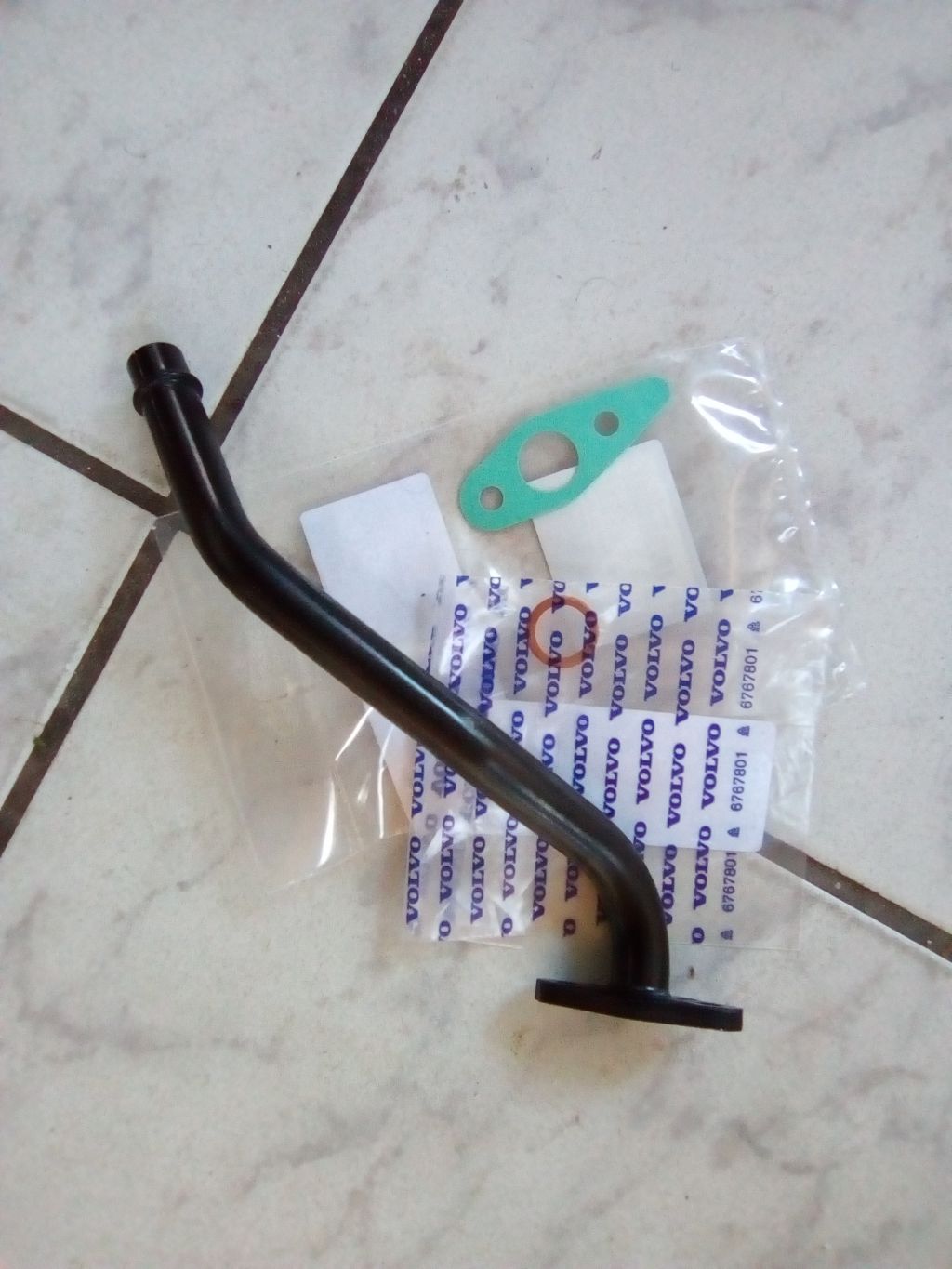

Goedemiddag!
Het nieuwe olieretour pijpje zit er in, samen met de o-ring en de pakking.
Het plaatsen en verwijderen van dat pijpje gaat net niet lekker. Je mist ruimte. Je kan het beste de banjobout van de olieaanvoer van de turbo even losmaken. Dan gaat het wel makkelijk. Zorg wel dat je dan even twee koperen ringetjes bijbestelt.
Het o-ringetje moet je absoluut eerst om het pijpje doen en dan pas het pijpje plaatsen. Dus niet eerst het ringetje in het blok. ;) Vergeet niet het ringetje eerst met wat olie in te smeren.

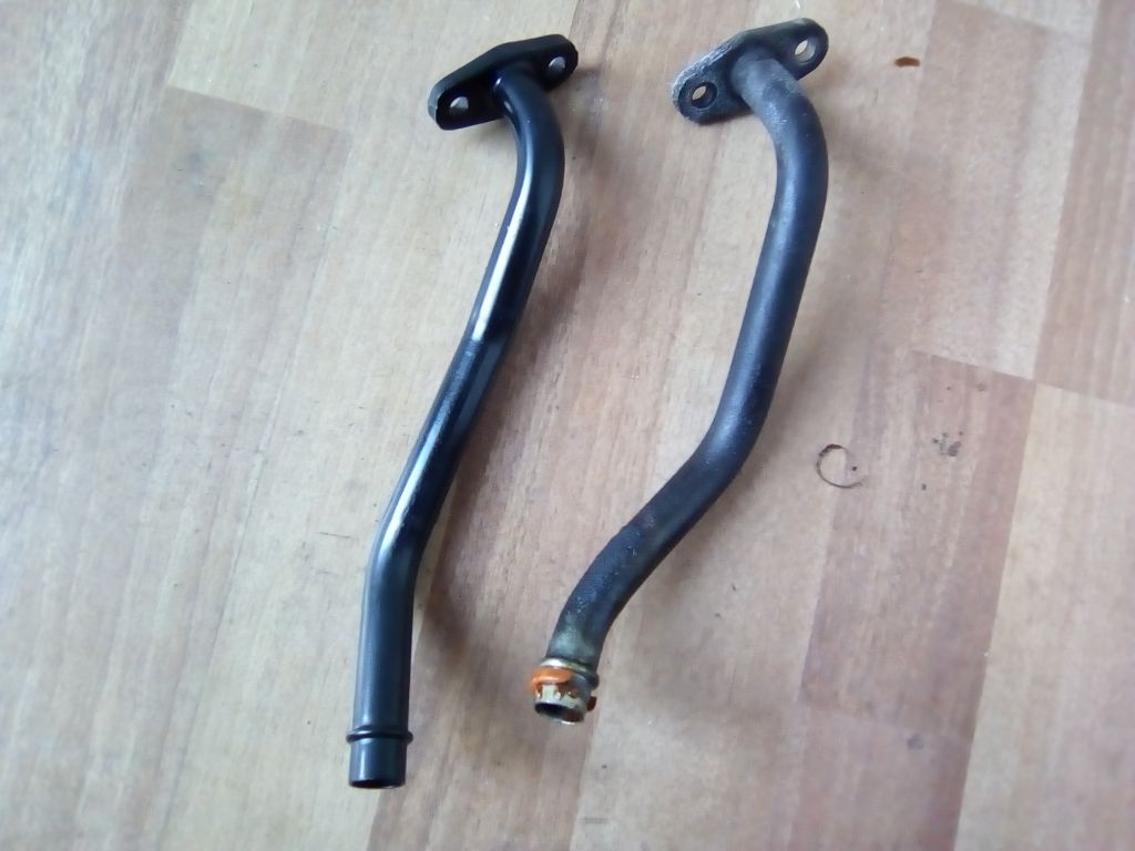

Het oude pijpje was geheel volgens verwachting volledig in tact. Wel is het opmerkelijk dat het nieuwe pijpje de bochten op een wat andere plaats heeft. De plaatsing gaat dan ook wat makkelijker. Het nieuwe nummer is: 1275207
Oud en nieuw:
De foto vertekent wat maar begin en eindpunt zitten op de zelfde plaats.
Zo'n beetje het laatste te vernieuwen deel van je motor toch  ;)
Mooi dat je al weer kon toeren gisteren  :eusa_clap:
Genietze en dat vertrouwen komt met de tijd  :evil:
Dat pijpje is wss de AWD ready variant ;D
Mooi dat t zit ;-)
Lijkt een stuk handiger, ook voor niet AWD
Ik heb het gemak van de plaatsing van die twee pijpjes nog eens vergeleken. Het is echt een wereld van verschil.

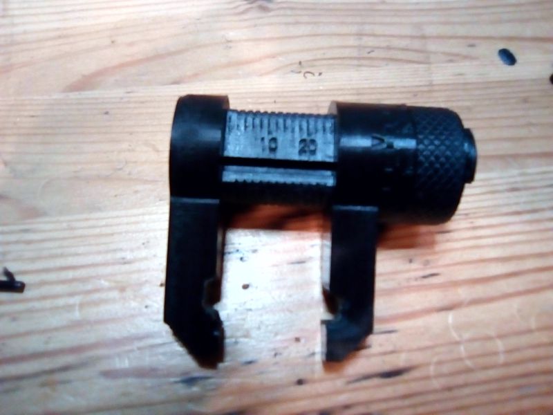

Even wat heel anders: Ik vind het altijd een enorm gehannes om de dikte van mijn remschijven te meten.
Met een aangepaste schuifmaat werkt simpelweg niet. Je moet echt een micrometer hebben met een wat bredere platte "bek".
Om zelfs maar die luttele 15 euro uit te geven voor die enkele keer stond me tegen. Vandaar dat ik op Thingiverse ging kijken naar 3d printbare micrometers.
Al snel vond ik wat leuks. Na  wat kleine aanpassingen kon ik mijn eerste prototype printen voor nog geen 1 euro:
Het ontwerp heeft zelfs een nonius schaal en is verrassend stevig en nauwkeurig.
Mag ik die bij je bestellen? :angel:
Leuk, zo'n Yits gadget :D
