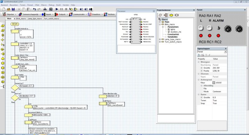

Je ziet dat een ideale knipper en alarm module wat complexer is dan je op het eerste gezicht zo verwachten. Bovenstaande functionalitiet heb ik in software simulatiemodus voor elkaar:
Links zie je een deel van de programmatuur, ietsje rechts boven zie je de signaal status van de processorlijnen. Rechts boven zie je de simulatie van de richtingaanwijzer, de alarmschakelaar en de output signalen.

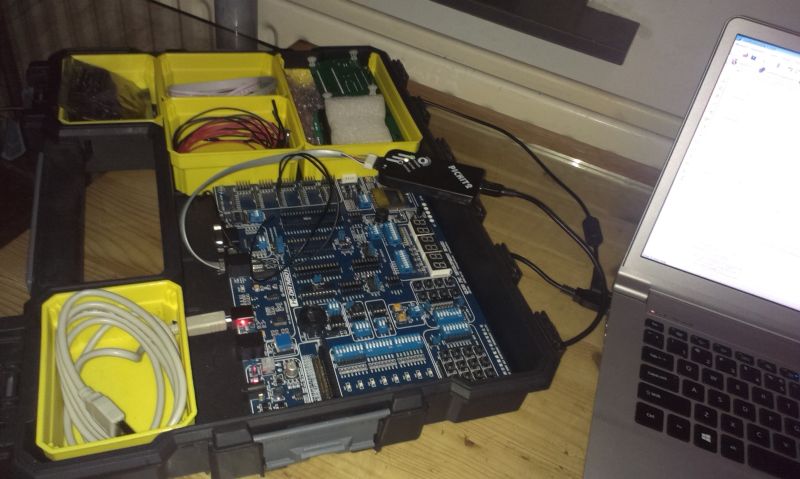

Ik werk in een heerlijke programmeeromgeving waar ik zonder een processor aan te raken de boel kan simuleren. Ben ik tevreden met het resultaat, gaat het naar mijn hardware testomgeving:
In de hardware test omgeving blijkt het ook nog eens te werken. OK het begint er op te lijken. Dit gedeelte werkt. Ik heb nog geen seconde gewerkt aan de "real life high current" situatie maar weet wel dat ik softwarematig met het "P" type aansluiting (input en output met elkaar verbonden) wat kan.
