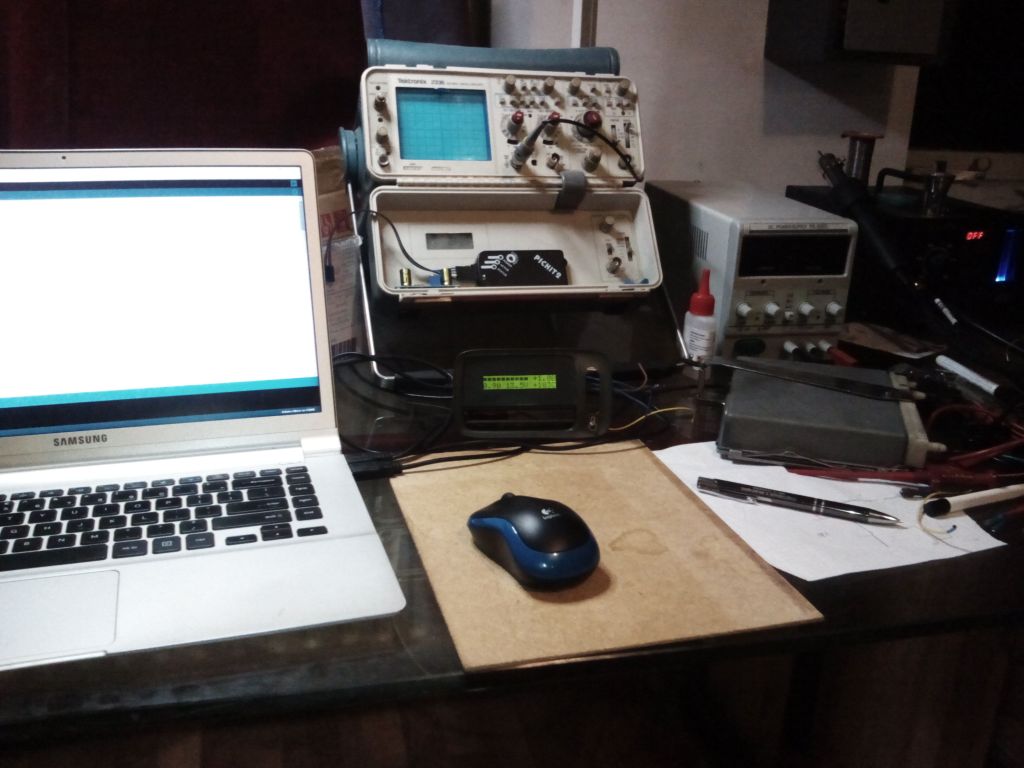

Gisteravond had ik wat energie over en ging eindelijk verder met de IWAW meter. Die is nu af en werkt zoals ik wil. Alleen nuttige informatie.
Standaard zie je alleen de turbodruk als getal en als balkje, de lambda waarde, batterij spanning en de kvs temperatuur.
Mocht er één van deze of overige waarden afwijken van wat ze mogen zijn komt er een foutmelding met de bijbehorende waarde. Dit kan zijn:
Accuspanning, detonatie, fuel trims, kvs temperatuur, lambda waarde, boost spikes, injector duty cycle of een ander van de 50 gelogde waarden.
Als het meerdere fouten betreft worden deze allen achtereenvolgens getoond tot het einde van de rit. Misschien belangrijker nog is dat de omstandigheden waarbij die fout optrad ook getoond worden. Dat zijn de lambda waarde, het toerental en de load. Eigenlijk zou ik de TPS ook nog toe moeten voegen besef ik nu.
Ik heb gekozen voor een standaard 2*16 karakter display met geelgroene achtergrond verlichting. Met wat moeite kan je bovengenoemde informatie leesbaar kwijt op dat display. De achtergrond verlichting wordt uiteraard geregeld door de Volvo knop voor de instrumenten verlichting.
Omdat het gebruikte display niet zo hoog is, kon ik hem in het linker x70 ventillatie roostertje inbouwen zonder diens functie volledig te verstoren.

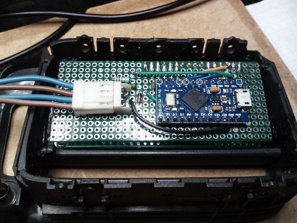

De plaatjes.
Arduino pro micro op gaatjesprint, daaronder het display.
In de software heb ik diverse debugging en simulatie modi toegevoegd. Had ik eerder moeten doen. Bespaart veel tijd.
Tijdens een ritje kan het er zo uitzien:

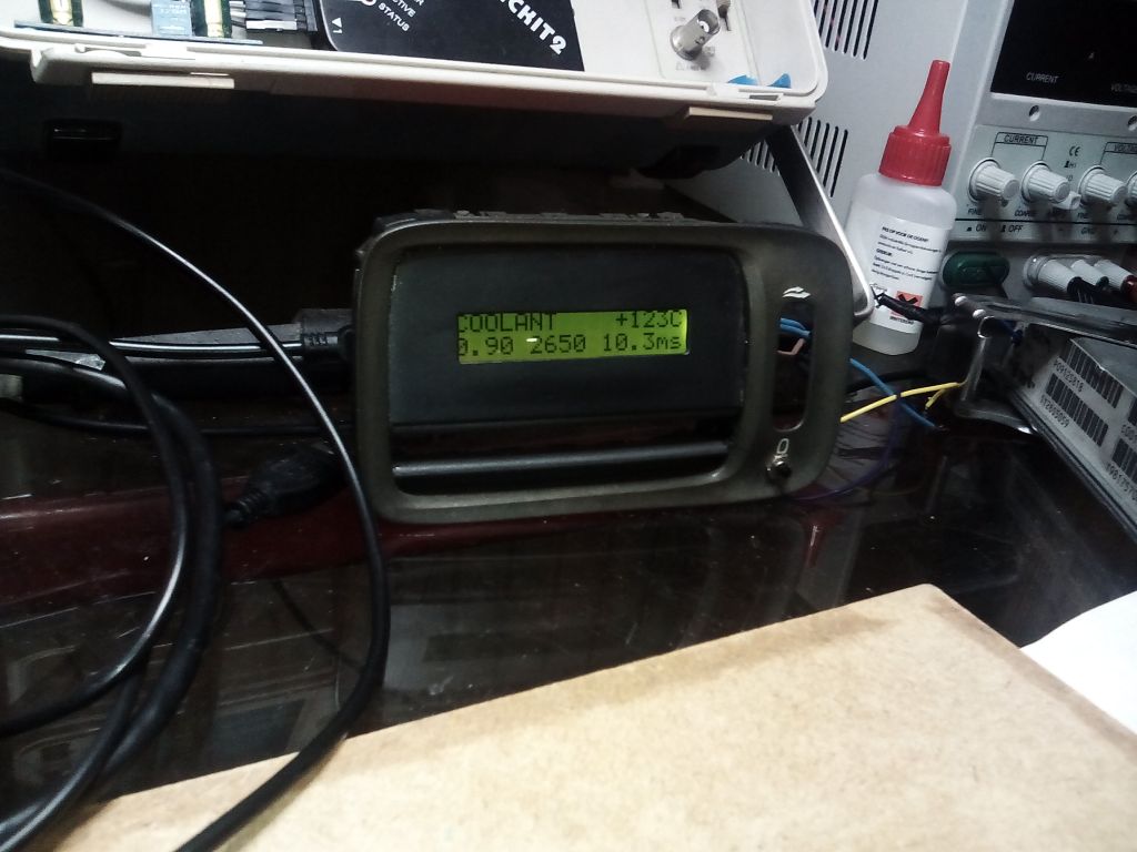

Een foute situatie presenteert zich zo:
KVS temperatuur 123 graden bij 0,9 lambda, 2650 toeren en 10,3ms load.

Hahahaha, maar metertje ziet er gaaf uit Yits  :eusa_clap: :eusa_clap: :eusa_clap:
Werkt super zo !
