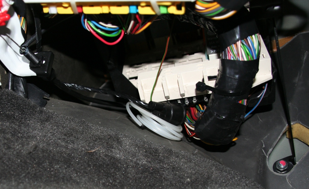

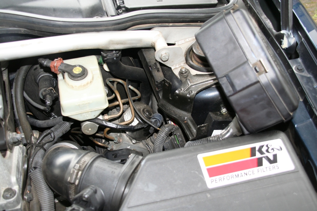

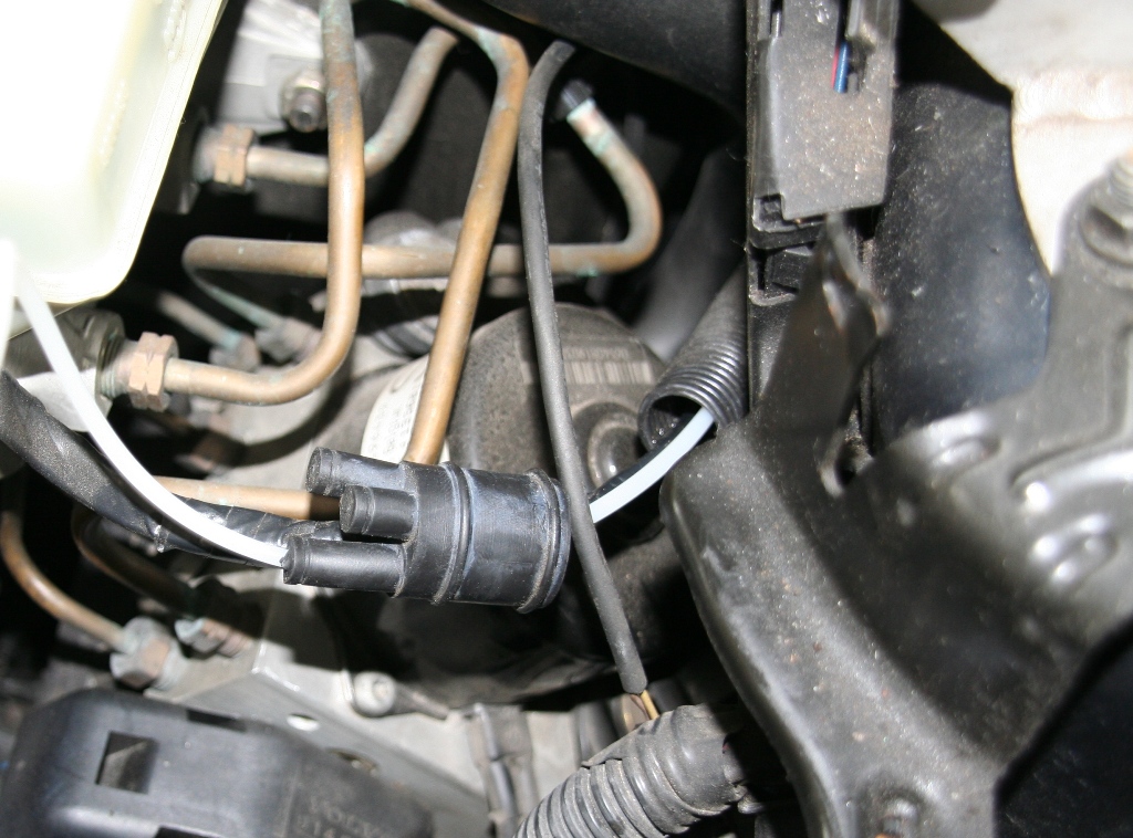

Meneer Volvo heeft een handige slang geplaatst die door het brandschot loopt, aan beide kanten afgesloten met een set afknipbare kabeldoorvoertjes. Deze is te vinden als je even de zekeringkast aan de kant legt:

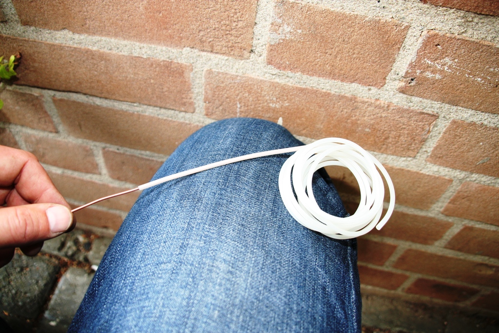

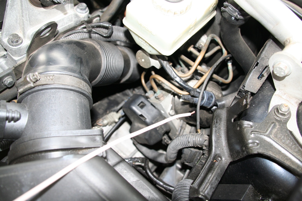

Drie seconden probeer je om het leidinkje door de slang te krijgen, en dan weet je dat dat nooit gaat lukken. Ik heb een stuk installatiedraad gestript van een cm of 30 en die past precies in de leiding.
Dan moeten we hem doorvoeren: Ik ben boven begonnen, de eindkap van de doorvoer even aan de kant:
En dan een klein gaatje prikken in het eindkap en de leiding erdoor.

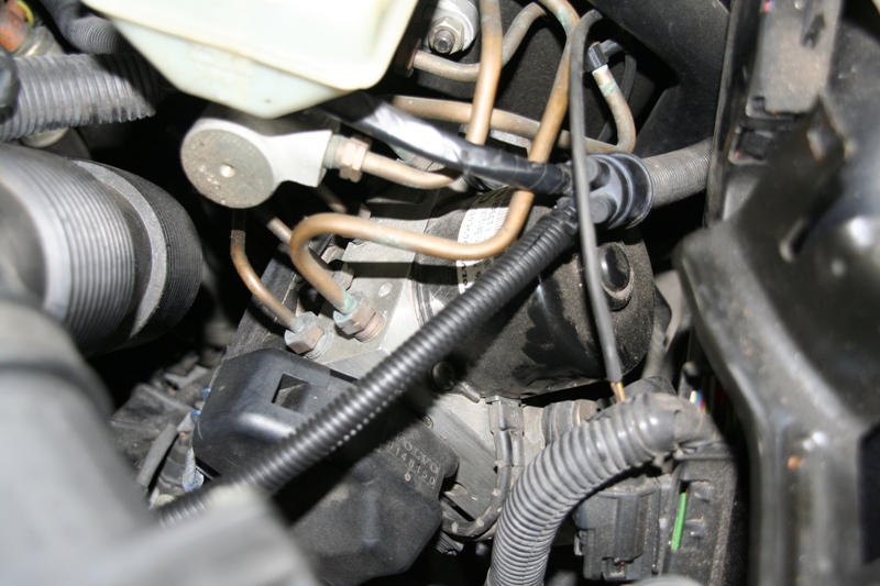

Onderin hetzelfde verhaal :

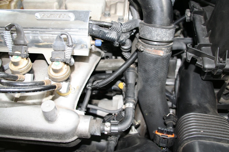

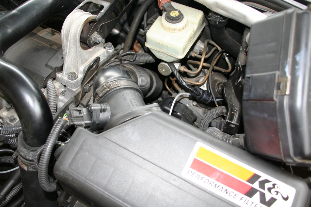

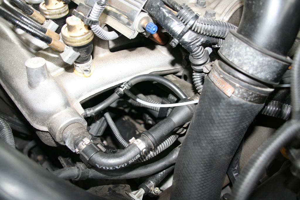

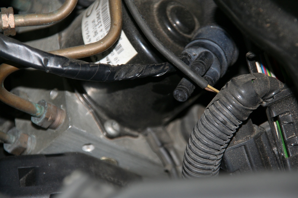

Dan in de motorruimte het leidinkje een mooie route geven naar het inlaatspruitstuk...
De aanwezige vacuumslang doorknippen, het knietje plaatsen en het leidinkje-naar-de-meter plaatsen:
Tijdens het werken kom je er al snel achter dat dit leidinkje een drama-in-potentie is. Het knakt makkelijk, en is door de manier van verpakking dusdanig gewend om een spiraalvorm aan te nemen dat het een onhandelbare ding is. En wat doen we met onhandelbaren ? Precies, die sluiten we op.
In dit geval in een stuk ribbelbuis.

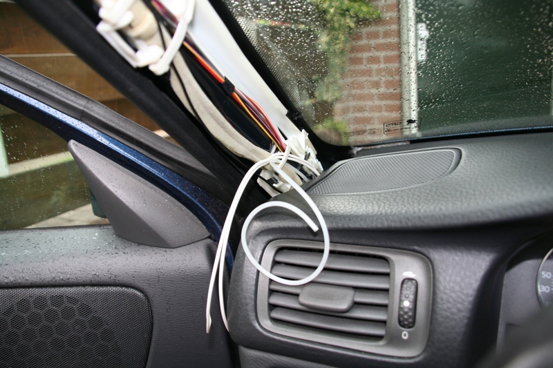

Dan doen we dezelfde truuk binnen ook weer, leidinkje doorvoeren naar de A-stijl en onderin ommantelen tegen ral :

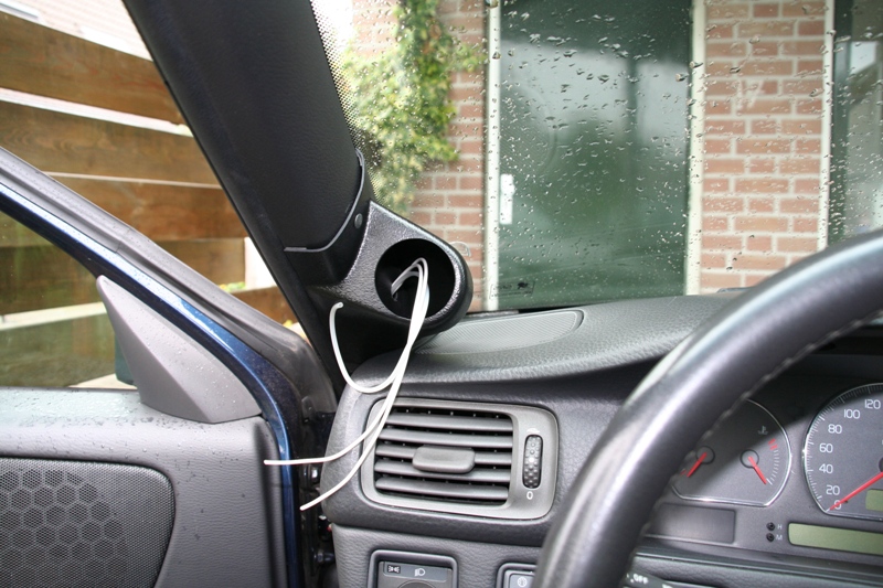

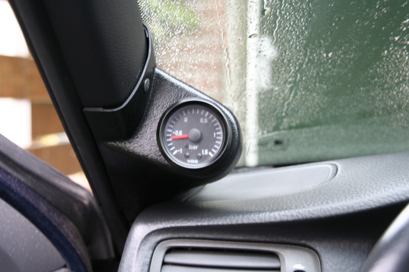

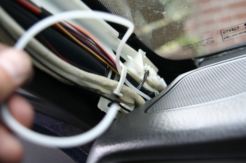

Dan moet de pod op de A-stijl gezet worden. Simpel werkje, het plakt en er zitten twee expansieclips bij ter borging. Dan even kijken waar de meter komt te zitten en een kabeldoorvoergaatje maken in de originele A-stijl. Hoeft niet, maar ik vond die extra ruimte net wat prettiger met oog op het gevoelige karakter van de leiding.
Let hier wel goed op, je wilt niet dat de leiding knakt bij het terugschuiven van de meter en er is niet veel ruimte, dus het gat in de A-stijl moet precies in het verlengde liggen van het aansluitpunt op de meter.
Dan ben je hier :
