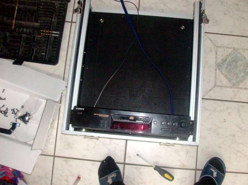

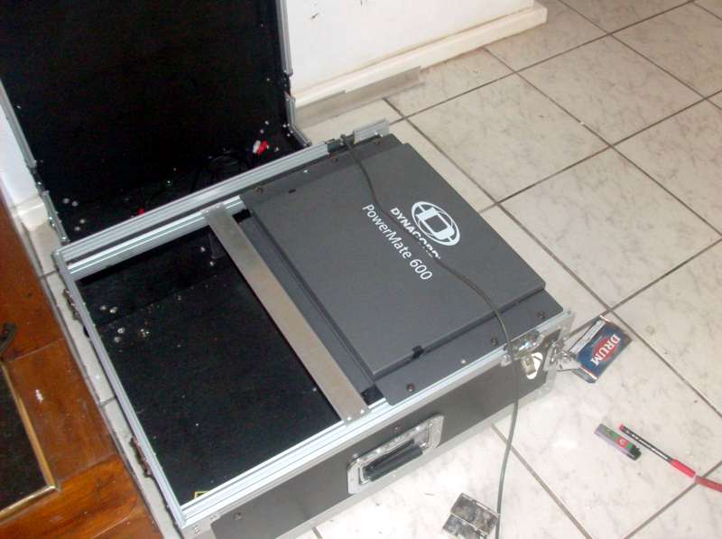

Kijken hoeveel ruimte we hebben:

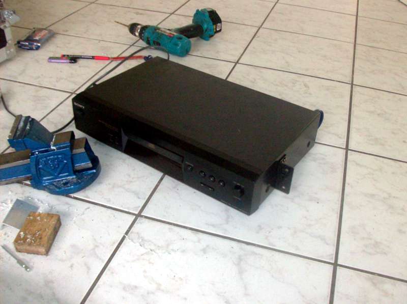

Wilde niets er bij kopen, dus van hoekprofiel vleugeltjes gemaakt voor de CD speler:
De CD speler was iets te diep, dus de volumeregelaar 2mm laten verzinken en de tulpjes achter 1mm.
Die zit:

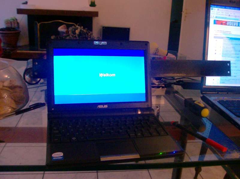

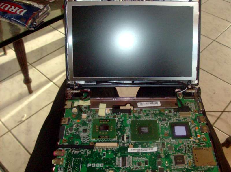

De Asus eee notebook moest uit elkaar voor wat ik van plan was.
Wil je weten hoe: Google dan op "Asus eee PC disassembly" of zo, er is meer dan genoeg te vinden.
Ook hoe je dit juweeltje van een touchscreen voorziet.
Keyboard, bovenplaat en schermplaat er af. Ja deze processor koelt zich via de metalen plaat van het toetsenbord:

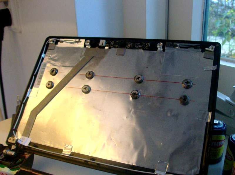

Achter het display wilde ik een paar schroeven plaatsen om de notebook aan een verzonken 19"brede strip vast te maken.
Als je de notebook te diep verzinkt in het rack, is het scherm niet goed leesbaar. Te veel naar voren en het deksel van de flightcase past niet. Dit is een leuk compromis. Let maar op:

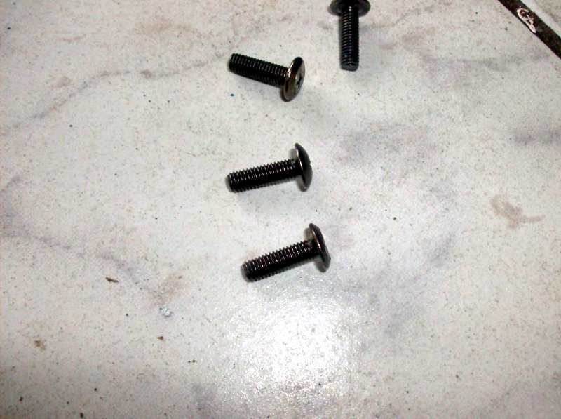

De schroeven die ik had liggen hadden toch nog een te dikke kop, dus afDremelen maar:
Door de plastic schermachterkant:
Notebook stevig vast aan een stuk hoekprofiel van 19 inch. Hoekprofiel vanwege de stevigheid:

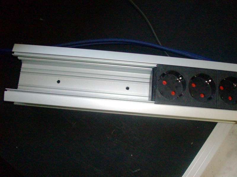

Nu tijd om voor een 220 blok in de flightcase te zorgen. Brennenstuhl levert mooi betaalbaar spul dat je ook nog eens uit elkaar kan halen:
Monteer deze op een plek dat je er nog wel (een beetje) bij kan.

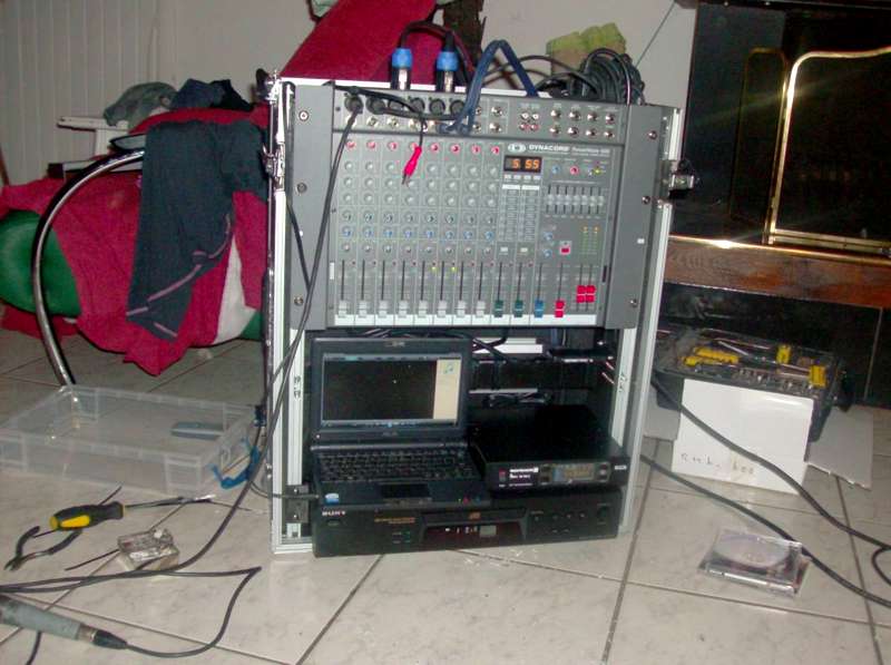

Eerste proefopstelling om te zien of het allemaal een beetje past.
Rechts naast het laptopje zie de de draadloze microfoonontvanger van Beyer. Ja weet het er bestaat beter en duurder.  ;) .
De Beyer gaat ook als muismat dienen.

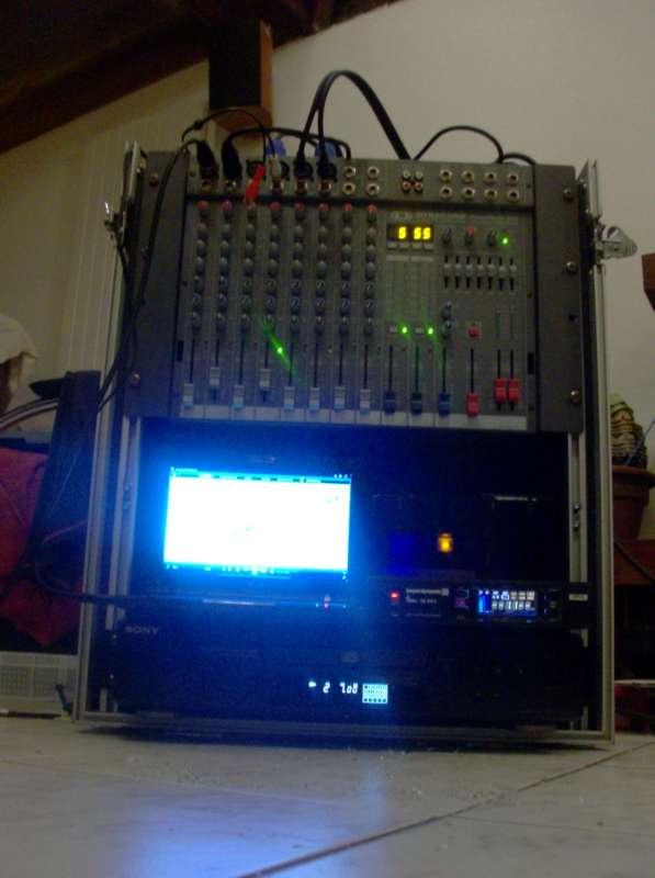

Het soepie aan om te testen op brom en ruis en ander ongerief:
Dat was het voor vanavond.
Nu nog haakse pluggen kopen en de bedrading inkorten en wegwerken.
Oh ja de Beyer microfoonontvanger moet ik nog vastzetten.
Wielen komen er nog onder, maar door het compacte formaat is het allemaal behoorlijk hanteerbaar.
