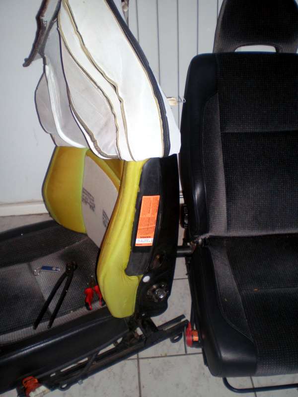

Hier mijn plaatjes:

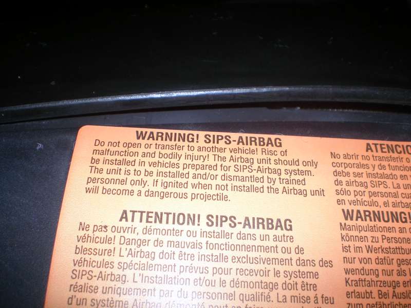

Neem deze waarschuwing deels ten harte  en werk subtiel:

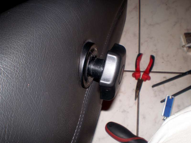

Ringetjes rugleuning onder achter er uit. Rugleuning knop kan je zo lostrekken:

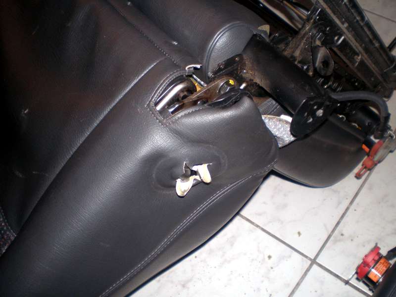

Lendesteun naar buitendraaien en met wat meer krecht en trekkend verder draaien:

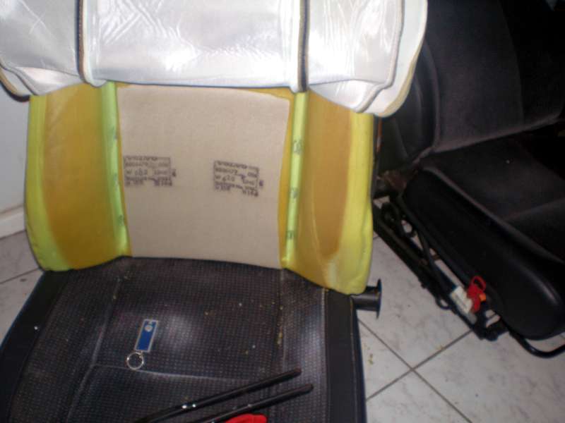

De bekleding omhooggestroopt, er zaten erg veel ringetjes die ik moest doorknippen.
De boel terugplaatsen wordt nog een dievenklus:

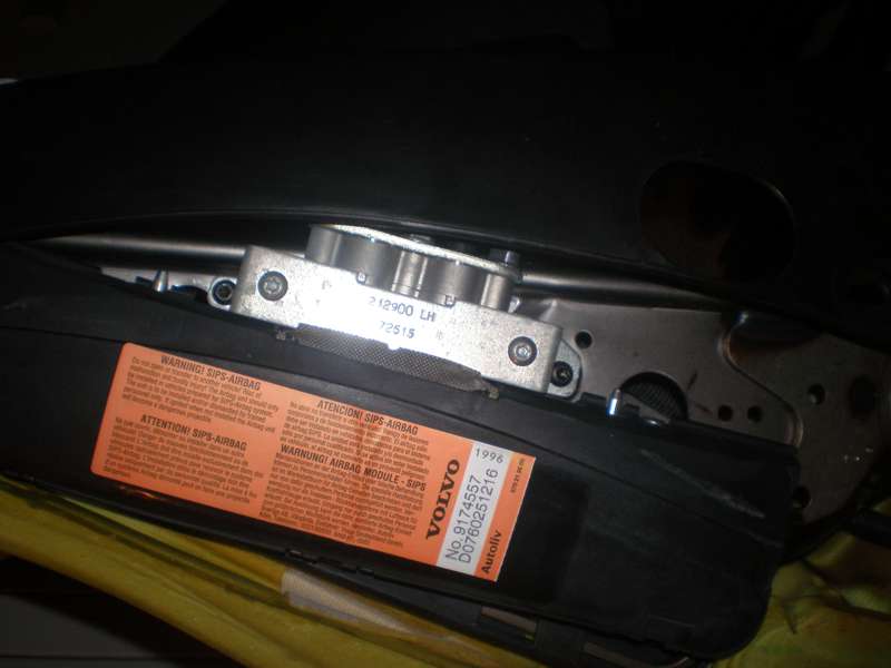

De bom:
En die zit vast met de twee zwarte torxjes aan de buitenkant:
Nu de ontsteker naast de stoel voorzichtig losgehaald en het geheel in de kast gelegd.
De liefhebber mag ze komen ophalen.
