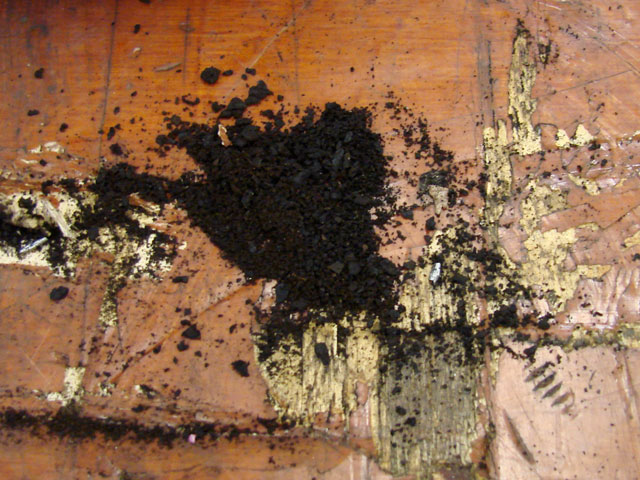

Laatste blok welke ik uit elkaar heb gehad zat de retour van de carterontluchting in de carterpan verstopt. Het olieretour kanaal loopt door in een kanaal in de carterpan to vlak boven de bodem van de pan.
Pan was in de koudontvetter geweest. Heb er zelfs nog remvloeistof in gegoten omdat dit vaak wel sludge wil oplossen. Daarna nog weer in de ontvetterbak en toen bij een motorbouwer in een "wasmachine" voor motoren. Men gebruikt hier warm/heet water met een een of andere natrium oplossing of zoiets. Pan kwam er mooi schoon uit maar bij montage bleek dat er nog steeds aanslag in het kanaal zat. Ben toen maar eens met een schroevendraaier in het kanaal gaan pulken en dit kwam er nog uit,
Olie sludge is gewoon onvoorstelbare meuk.
