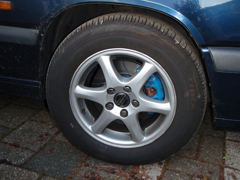

zo het handeltje zit er onder kompleet rondom nieuwe schijven en blokken en op de voor as ook meteen de leidingen maar gedaan ;D
moet zeggen voor het oog echt mooi en het werkt echt geweldig
oja ook maar meteen het handschoen kastje even gemaakt  :eusa_whistle:
het bekende euvel palletje afgebroken en niet meer open te krijgen was een klusje van nog net geen uurtje  ;D
en een blij lampje  :eusa_whistle:

Mijn schijven-blokken-combi remmen als duivels; vooral de laatste 2 meters zijn indrukwekkend, die andere meters moeten nog inslijten, vermoed ik.
Het zijn Brembo Max met gleufjes geworden, samen het Hawk HPS blokken en Goodridge RVS remleidingen.
Geen trillingen, geen rare geluiden tijdens het remmen, ze grijpen goed aan, pedaal is lekker hard en slag van het pedaal is gehalveerd.
Ik zou zeggen, operatie geslaagd, klus is klaar.
