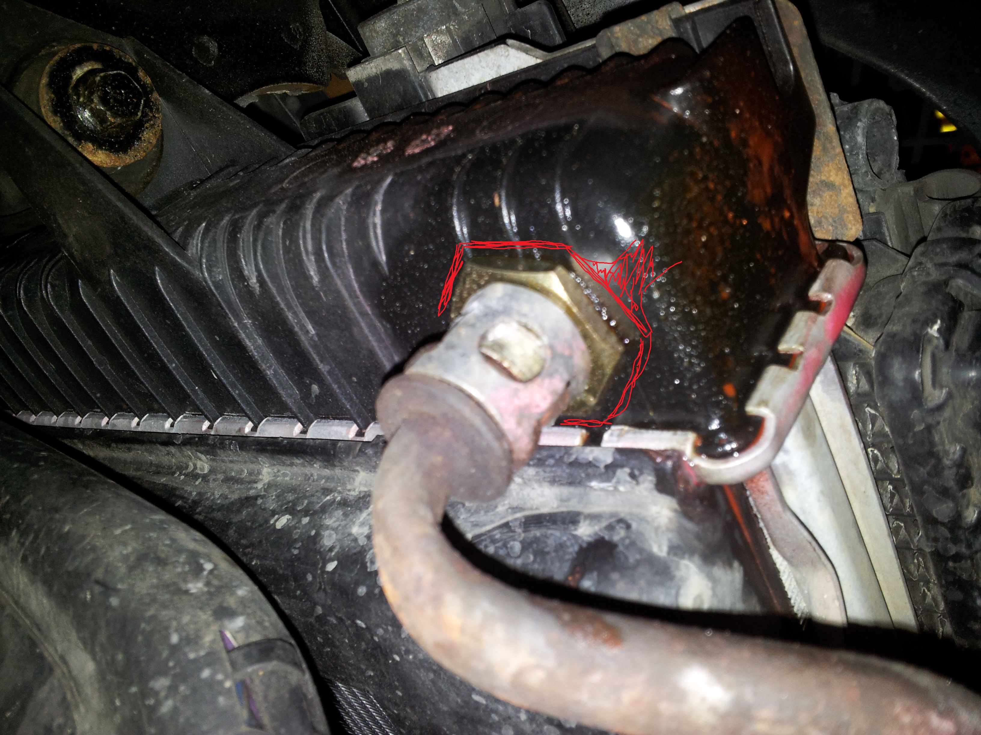

Sinds enige tijd verlies ik wat koelvloeistof onder uit mijn radiator.

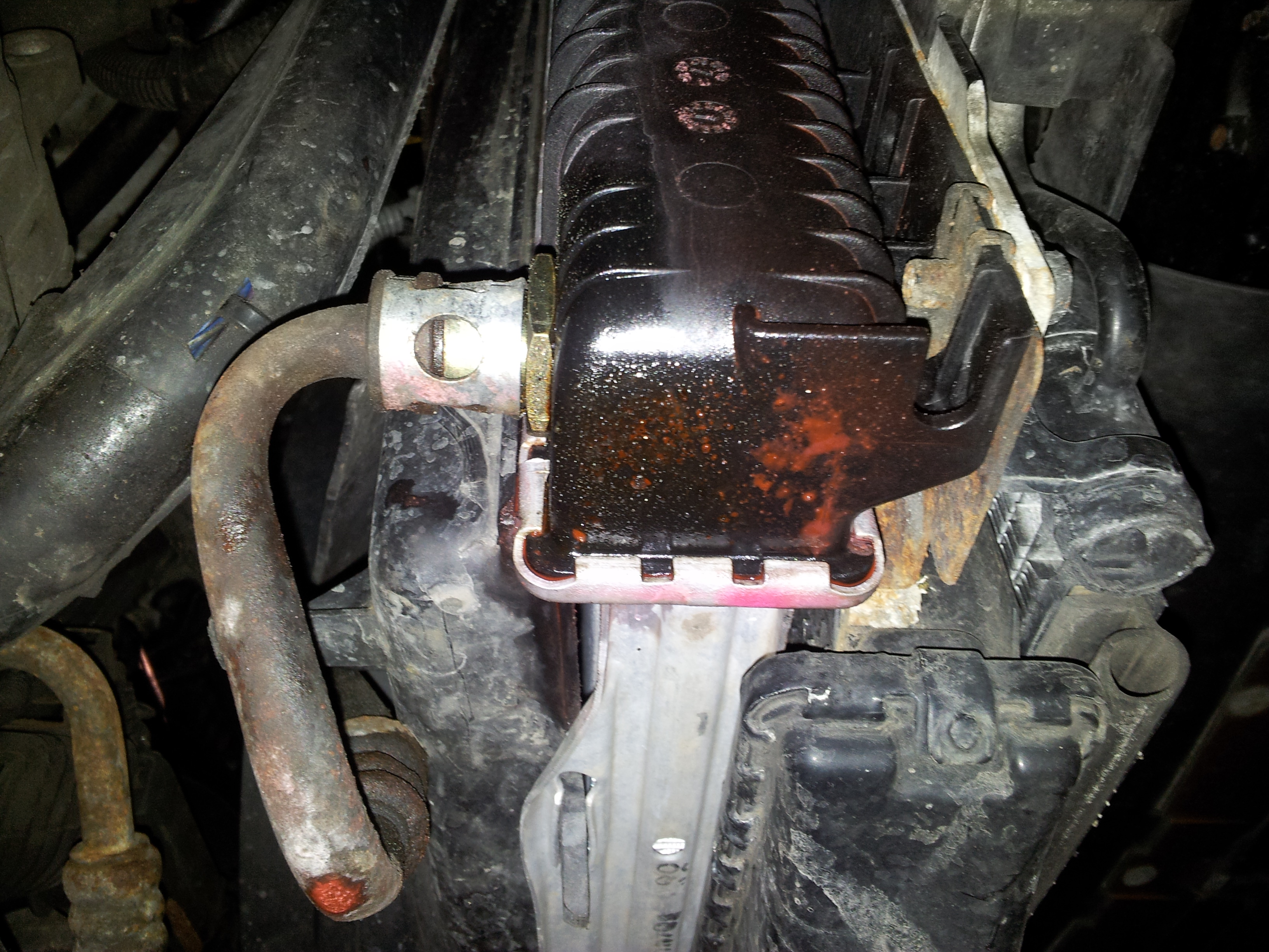

Ik heb de moer in de 2e tekeningen (,et rood aangegeven) al eens aangedraaid, waardoor het verlies tijdelijk minder werd.
Echter op dit moment loopt het weer "de spuigaten uit;D ;D
Kan ik deze moer gewoon aan blijven draaien, of maak ik dan meer kapot dan me lief is  :eusa_doh:
Alvast bedankt voor het meedenken.
Grt.
Marcel

Tijd voor nieuwe radiateur ?
Aandraaien zal nog wel even goed gaan, maar het stop natuurlijk een keer. Zit er niet ergens een klein scheurtje in ?
Da's de aansluiting van je oliekoeler. Heeft iemand dat gedeelte al eens opengemaakt? Ofwel: hoe zit dat water/olie verloop daar? :)

Citaat van: )()()sT op 03-05-2013 13:59:26
Euh tja geen idee....
Zo'n sleutelheld ben ik nou ook weer niet.
IK heb de afgelopen weken deze moer alles bij elkaar ongeveer een halve slag aangedraaid.
Maar ik kan niet goed inschatten of dit kunststof is of niet.
Op zich ""voelt"" het allemaal een beetje kwetsbaar, aan de andere kant is het een grote moer, dus kan ie misschien best wat hebben.
Overigens ziet het hele koelapparaat er best fris uit. Lijkt me geen 15 jaar oud...
Koelvloeistof is netjes helder (Als je daar wat aan af kunt lezen...)
