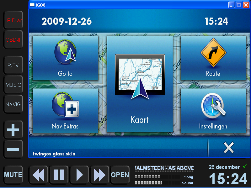

Ziet er strak uit, maar ik zou zelf de knopjes allemaal op een andere plek neergezet hebben ;)
(bv volume knoppen helemaal boven en helemaal onder, en waarom de dvb-t helemaal bovenaan? Tel gebruik je het vaakst rijdend (denk ik) dus die zou hoger mogen staan)
Hoe werkt het geheel nou, als je gebeld wordt tijdens het rijden en de navi staat aan? Scherm over scherm, of wordt de navi geminimaliseerd? En het geluid? Kan je tijdens een telgesprek de navi muten?
Afgezien van die zeikopmerking(en), bewondering voor je werk. Echt strak!
Nee zeker geen gezeik, het telefoongedeelte moet ik nog maken.
Voor de rest gaat het geluid uit waar nodig. Wel grappig die persoonlijke volgorde voorkeuren.
Voor mij heeft de radio of multimedia de hoogste voorkeur.
Het netste zou zijn als de navigatie tijdens het bellen minimaliseert en ietsje zachter gaat, maar dat laatste wordt even een puzzeltje.

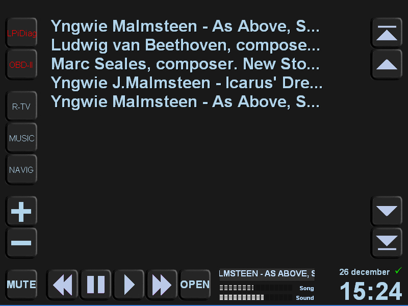

Gewoon even om het e.e.a. uit te proberen een eerste experimentje:
Zoals je ziet hoef je niet naar de winamp interface te kijken.
Verderop in een liedje is doodgewoon de songbar verslepen.
De knopjes worden natuurlijk mooier.

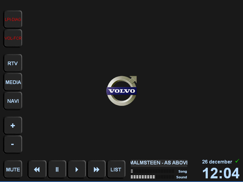

De Winamp integratie van Talisman 3 gaat zo ver, dat je de gebruikersinterface van Winamp niet eens nodig hebt.
Met ingebouwde "skin" editor van Talisman maak je een "form" voor Winamp, die bevat weer een "list" element met de playlist. De functies voor bladeren en selecteren heb ik rechts geplaatst.
Dat kan er dan zo uitzien:
De navigatiesoftware laat zich netjes positionneren, terwijl de belangrijkste knoppen voor de muziek beschikbaar blijven:
Als ik nu weer op het muziek knopje klik, wordt de "form" voor Winamp weer op de voorgrond geschoven.
Nu iGO nog in een stemmig 90% zwart kleurenschema zetten.
