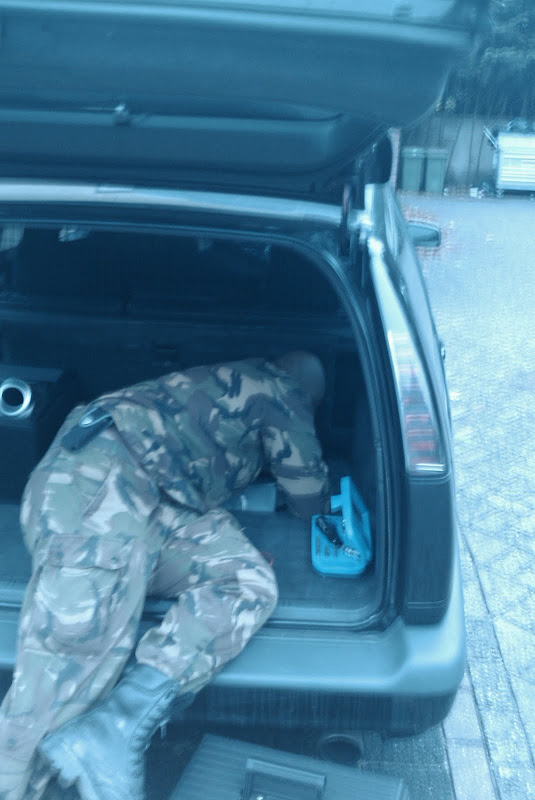

IJdele hoop, daar komt het eerste materiaal nu al:
Altijd interessant, andermans rampspoed ;D
Ik ga voortaan ook met zo'n gereedschapskist rondrijden, toch wel errug handig!
hathü
 Militaire operatie? Jij bent geschikt ;D  :eusa_clap:
t5karel
presenteer!!!..........gereedschapskist :eusa_shifty:  ;D

#43
Handig zo'n gereedschapskist waar je ook gewoon op kan zitten  :eusa_boohoo:
