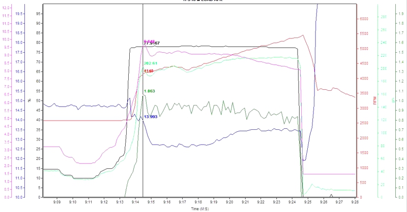

Wat mij verbaast zijn de oscillaties in de MAF waarde en bij de AFR.
Vind je die ook terug in de gemeten turbodruk?
Ik vind namelijk een zelfde patroon terug in mijn gemeten turbodruk, maar niet in de MAF of AFR waarde.
Het kan geklets zijn wat ik nu typ, maar ik associeer het patroon met bank switching.

Omdat plaatjes meer zeggen. Dit is wat ik bedoel:
Donkergroen is de gemeten turbodruk. Vergelijkbaar patroon met je AFR en MAF waarden.
Het effect van mijn clippende standaard MAF is goed te zien.
Dit is een acceleratie van ergens tussen de 100 en 130 naar 180. Dus de volle last wordt nog niet gehaald.
Nee, ik vind mijn maf signaal ook erg onrustig. Die hoort strakker te zijn.
Ik denk dat dat mijn sensor aan vervanging toe is. Hij zit er ook al een tespectabel aantal km's in, in ieder geval meer dan een ton.
Ik vraag me af of het dat is, zie ook mijn turbodruksignaal.
Het ziet er zo sterk uit als het schakelen tussen twee waarden.
De turbodruk ziet er bij mij dan weer wel strak uit.
Ik vertrouw mijn sensor toch niet, bij de meting met de arduino vertoonde hij ook al spikes.
Ik denk dat ik eens zo'n losse sensor van Pierburg ga proberen. Die schijnen erg nauwkeurig te zijn ( naar verluid)
