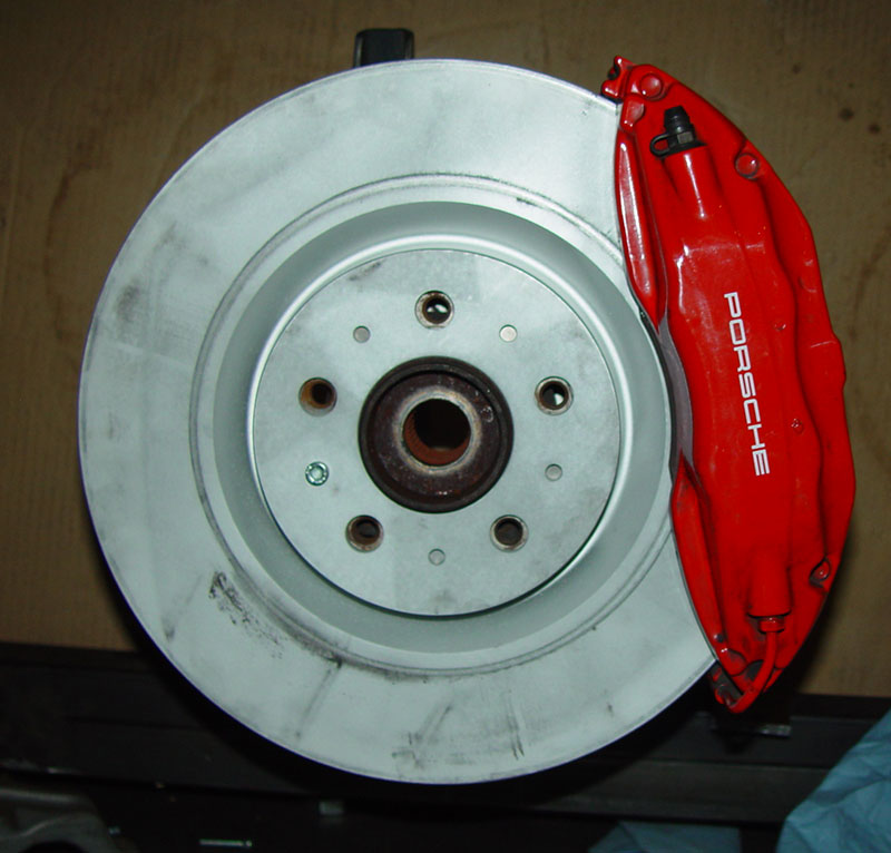

Mijn nieuwe opzet voor de S70,
Brembo/Porsche 993TT klauw met Volvo S60R/V70R 330 mm schijf.

ziet er goed uit Johann!
waarom heb je geen geboorde schijven meer zoals op de SDI?

Remt dat nou wel een beetje, zo'n ovale schijf?
