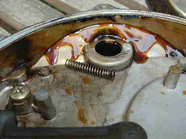

Ik heb het ding uit elkaar gehaald (en ook weer provisorisch in elkaar)... het ding zat vol bruine sludge. Het viel me op dat bijvoorbeeld het centrale pinnetje pas naar buiten kwam na een paar flinke klappen met een rubberhamer aan de zijkant in een poging de delen te scheiden. De pakkingen e.d zien er eigenlijk nog gewoon goed uit, wel wat uitgelubberd maar geen gaten of zo.
Toen ik de hoofdafsluiter demonteerde, kwam er na tien seconde nog iets uitvliegen, dus het lijkt erop dat dat ook niet lekker liep. Alleen geen idee hoe die afsluiter nu precies in elkaar moet  :eusa_wall:
Ergo... denk dat met een revisiesetje en een goed schoonmaakbeurtje het ding weer als nieuw moet zijn.
En wat vaker die twee schreufjes opendraaien om de sludge af te laten  :angel:

Conclusie is dus dat je verdamper zo vervuild was dat ie het niet meer goed deed..........
Ben benieuwd naar foto's of heb je die niet?
(wijlen NBP V70R LPi)
Ik heb wel enige foto's genomen tijdens het demontageproces.
Ik las ergens dat een half eierschaaltje al te veel is... hier zat zeker wel voor vier kingsize eieren in :angel:

Iemand overigens nog een mening over de hoeveelheid sludge in de oud-verdamper?
Citaat van: jeroen74 op 18-04-2012 17:26:29
Dit is nog peanuts, heb al veel erger gezien.  ;D
Eigenaars die zich dan afvragen, waar de backfires vanaf komen...  :eusa_doh:
Vialle schijnt ooit een systeem gehad te hebben dat die sludge automatisch deed afvoeren, vraag me af hoe dat werkte :eusa_think:
Ja d.m.v. een schroef op de verdamper.
Een beunpraktijk, je verwijderd wel wat, maar het reinigt niks.
Een dégelijk onderhoud, is de enigste troef, voor zorgeloos rijplezier.
Nee, ze hadden een systeem wat met motorvacuum de sludge deed wegzuigen of iets in die trant.
Die boutjes waarmee je de sludge kan aflaten heb ik wel gevonden; ik wist dat zoiets moest kunnen maar ik kon daar eigenlijik niets over vinden, en ik draai niet op goed geluk zomaar een bout uit de verdamper....  je weet maar nooit wat er achter zit ;D

Een verdamper kan je enkel fatsoenlijk reinigen, door open maken.
Citaat van: Ludo op 18-04-2012 21:19:45
Ja dat systeem hebben ze nu nog, noemt men LPi.  ;D
Helemaal mee eens.
Zo iets "druppelt" niet vanzelf weg:
(de oude verdamper van Saskia)
Verdampers moet je gewoon om de zoveel tijd vervangen.  Dat moet je gewoon incalculeren in het standaard onderhoud op LPG.  Zeer zeker gezien de prijs van een nieuwe verdamper tegenwoordig heeft het absoluut geen enkele zin meer om een revisieset te monteren, zoals vroeger veel werd gedaan.  Als je de tijd en kosten afzet van een revisieset tegenover een compleet nieuwe, snapt iedereen dat je voor die ongeveer max. 150 euro beter meteen een nieuwe erop kunt schroeven.
Als een nieuwe Vialle F type verdamper wil hebben, mag je wel iets meer aftikken dan max 150; iets meer dan het dubbele ;)
