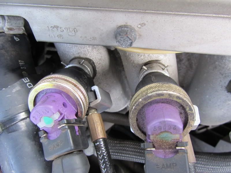

Ik zal eens een foto gaan maken van hoe ze nu vastzitten, want volgens mij heb ik al iets gezien wat op lijm lijkt.
En ik ga eerdaags zelf eens even naar Van Ommeren bellen om te horen wat ze daarvoor vragen, ben heel benieuwd.
Zelf vind ik ze niet erg loszitten, als ik de verhalen hier op het forum wel eens lees dat je ze echt heen en weer kan halen. Daar is bij mij geen sprake van. Maar ik heb geen vergelijkingsmateriaal en dus eigenlijk geen recht van spreken ;)

De beloofde foto:
Ik zou zeggen das lijm...? Zo zitten alle injectoren gemonteerd.
Voorlopig zit het me wel even gebakken, tot nu toe lijkt het probleem opgelost.
