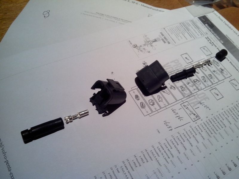

Goed de connectortjes zijn binnen. De typenummers kloppen gelukkig.
Nog even voor het overzicht:
CiteerInsulation
Artikelnr: 1598753    4      3,34 EUR excl. btw.   13,36 EUR excl. btw.
________________________________________
Cable terminal
Artikelnr: 949371    4      0,46 EUR excl. btw.  1,84 EUR excl. btw.
Receptacle housing
Artikelnr: 1307048    2      1,12 EUR excl. btw.  2,24 EUR excl. btw.
Tab housing
Artikelnr: 1307049    2      0,86 EUR excl. btw.     1,72 EUR excl. btw.
Insulation
Artikelnr: 1608765    4      1,87 EUR excl. btw.  7,48 EUR excl. btw.
Cable terminal
Artikelnr: 965824    4      0,40 EUR excl. btw.     1,60 EUR excl. btw.
Seal
Artikelnr: 1608766    4      1,26 EUR excl. btw.     5,04 EUR excl. btw
Gekocht bij www.marinepartseurope.com (Haisma) Misschien duur maar wel alles voorradig.

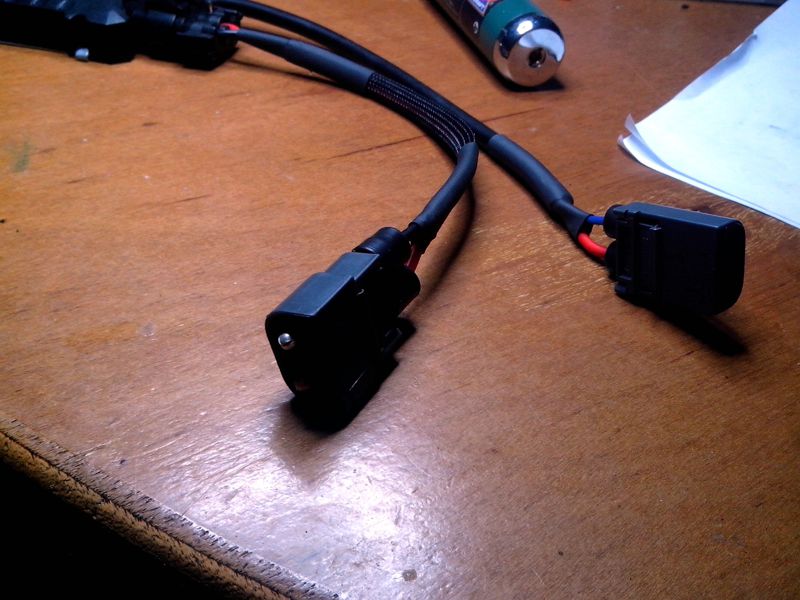

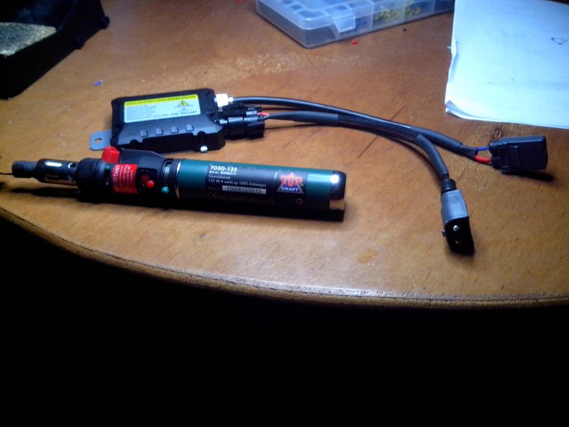

Zo moeten de ballasten, of beter gezegd voorschakel apparaten aangepast worden:

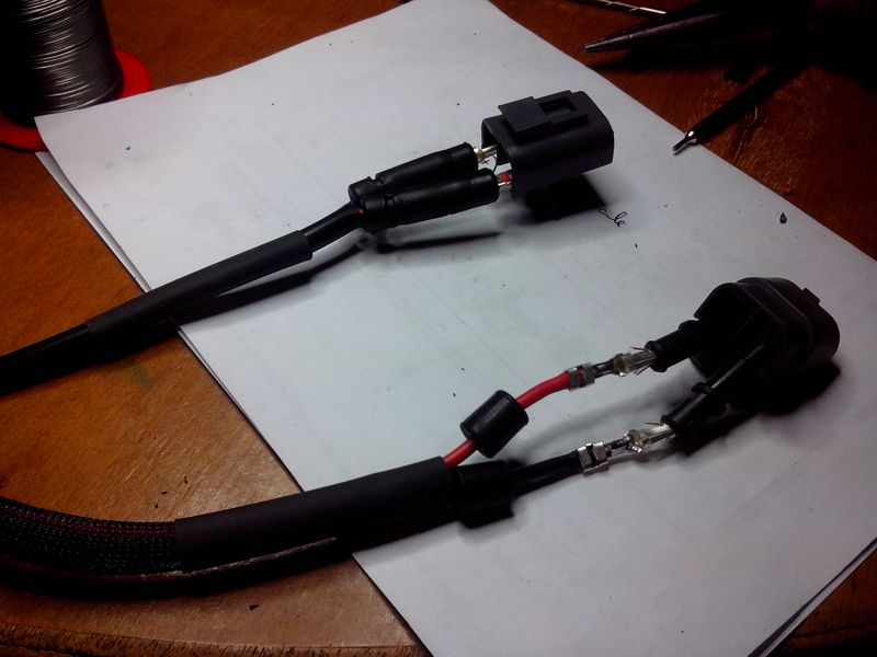

De juiste plaatsing van de connector onderdelen is als volgt:
Maak de twee draden van de ballast even lang. Bouwt wat netter in. Vergeet niet eerst de krimpkousjes, draadomhulling en seals te plaatsen. Je zal de eerste niet zijn die dat vergeet.
Done!
Zoals eerder gezegd ga ik geen Xenon H3 lampjes gebruiken. Ik vind het niet net een zwevende 170V open en bloot te laten. Als ik vanavond even tijd heb verdremel ik twee H1 lampjes zodat ze in een H3 voetje passen. Je kan ook het voetje aanpassen, maar daar is het nu te nat voor.
PS: Let op de polariteit! Als je het exact zo doet als ik klopt het in ieder geval voor een Alter-II.
