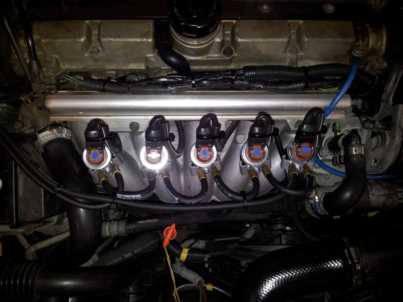

Zo, nu eerst een update:

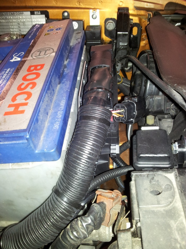

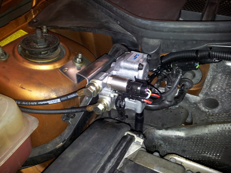

De Gasinstallatie is ingebouwd.
Eerst maar de foto's van de ingebouwde installatie. Naar mijn mening zit het er erg netjes is.
Wel een beetje krap om nog een lampje te wisselen, maar het gaat net.

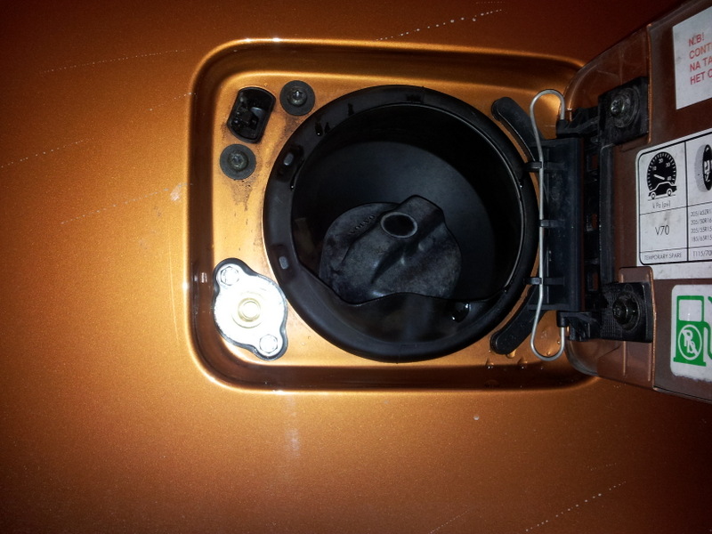

De vuldop netjes achter het benzineklepje

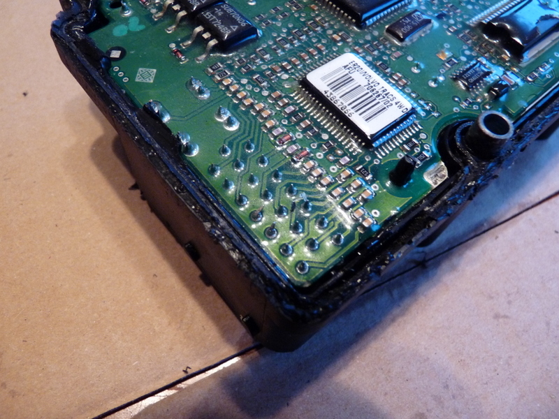

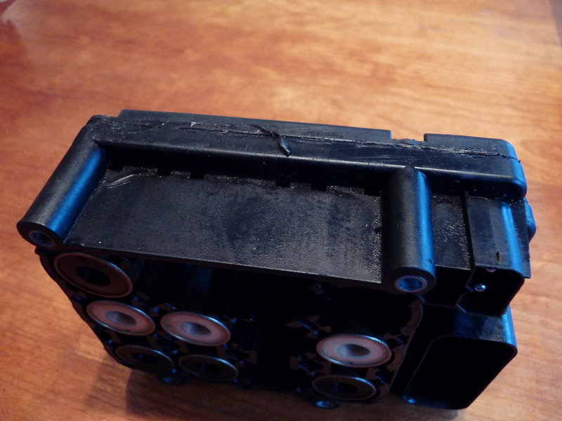

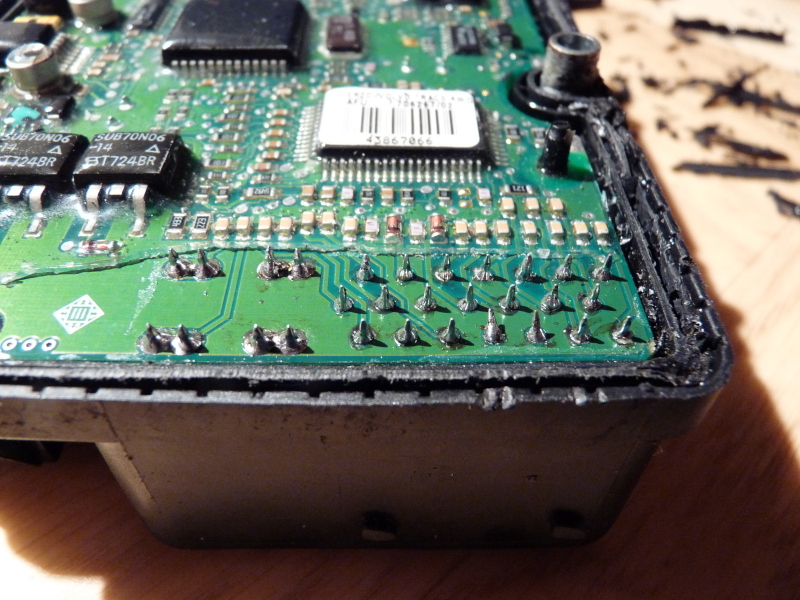

Daarna ook maar aan de slag gegaan met de ABS computer. In eerste instantie dachten we em even snel uit te bouwen , en dan wilde ik em wel naar Thuur opsturen. Uiteindelijke lukte dit niet De Torx e5 had geen lekkere grip. Een week later hebben we de hele remunit losgehaald en met veel pijn en moeite (uiteindelijk een kleinere dop er over heen getimmerd) kwam de unit los. Er was overduidelijk al eens aan geknutseld, gezien de braakschade aan de behuizing. Omdat ie toch al open was geweest besloot ik zelf maar een kijkje te nemen in plaats van em op te sturen naar Thuur. (Sorry Thuur, Ik keek een beetje op tegen het openbreken, maar dat was u al eerder gedaan) Voordat ik er mee aan de slag ging zag ie er zo uit.

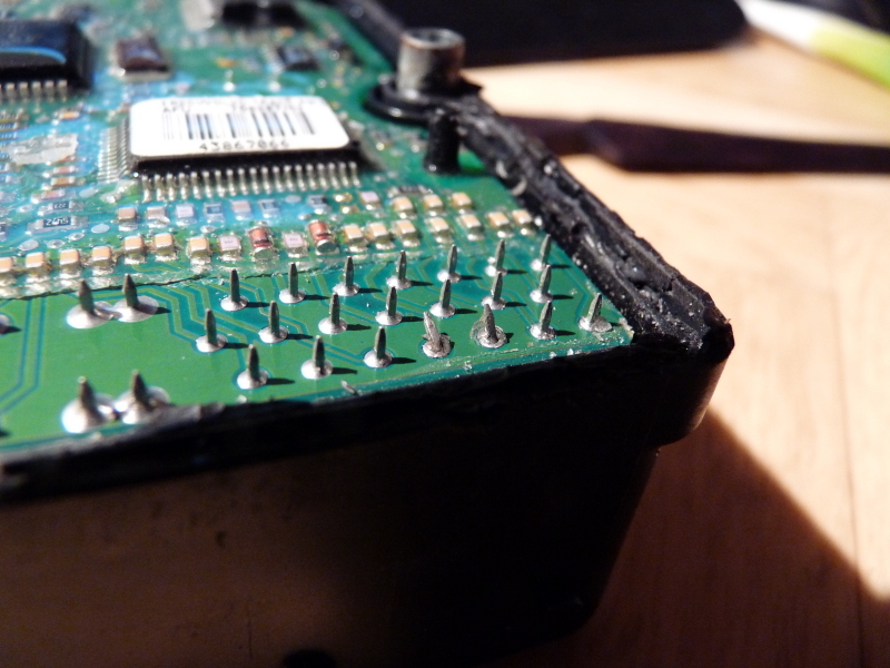

Toen ik de abs-computer verder opende, wat makkelijk ging agv slechte kit, zag ie er van binnen nog behoorlijk netjes uit. Geen water of slechte solderingen, in tegendeel de silicone coating zag er nog onaangetast uit.  Vervolgens heb ik met een scherp mesje de siliconelaag weg gepeuterd:
En opnieuw gesoldeerd:

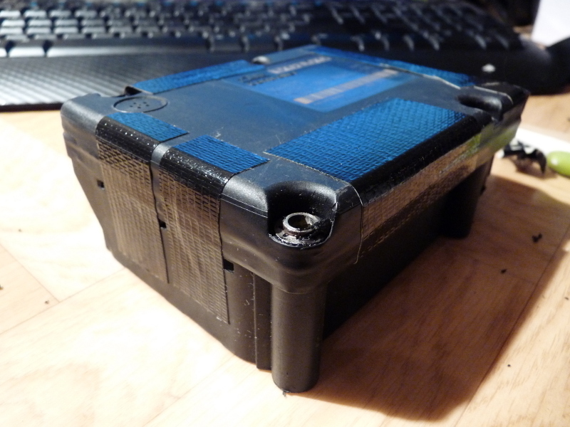

Uiteindelijk het kastje gekit met zwarte sileconekit (ik hoop dat dit goed is) Vervolgens extra dicht getaped en nieuwe messing schroeven gehaald om de abs-computer weer vast te zetten.
De volgende dag het zaakje teruggezet en toen .....tja de lampjes in het dashboard brandden al niet, dus maar getest in de modder ;D ;D ;D
Ik denk dat de abs het weer doet. Tracs leek niet in te grijpen. Nu maar even wachten op sneeuw. Als iemand nog tips heeft om de tracs te testen houdt ik me aan bevolen, wanneer en hoe grijpt die eigenlijk in?
