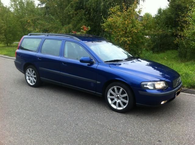

Weet iemand welk kleurnummer deze velgen hebben?
Ben bij de dealer geweest maar daar kwamen we er uiteindelijke niet uit.

Als het Sentinals zijn, dan zijn er twee mogelijke kleuren. 938 (Silver Stone) of 941 (Polished).
Althans, volgens deze website.
Zijn het originele Volvo wielen, haal een wiel eraf en kijk binnenin de velg en zoek het bestelnummer.
9499038 = Silver Stone (938), 8682133 = Polished (941). De kleurcodes staan niet in Vida, maar de dealers hebben vaak wel een meerpagina A4 printout met alle kleurcodes, ook die van de velgen, met de bestelnummers van de spuitbusjes ernaast e.d.

het zijn idd Sentinals dus wat jij zegt is het juiste nummer ;)
