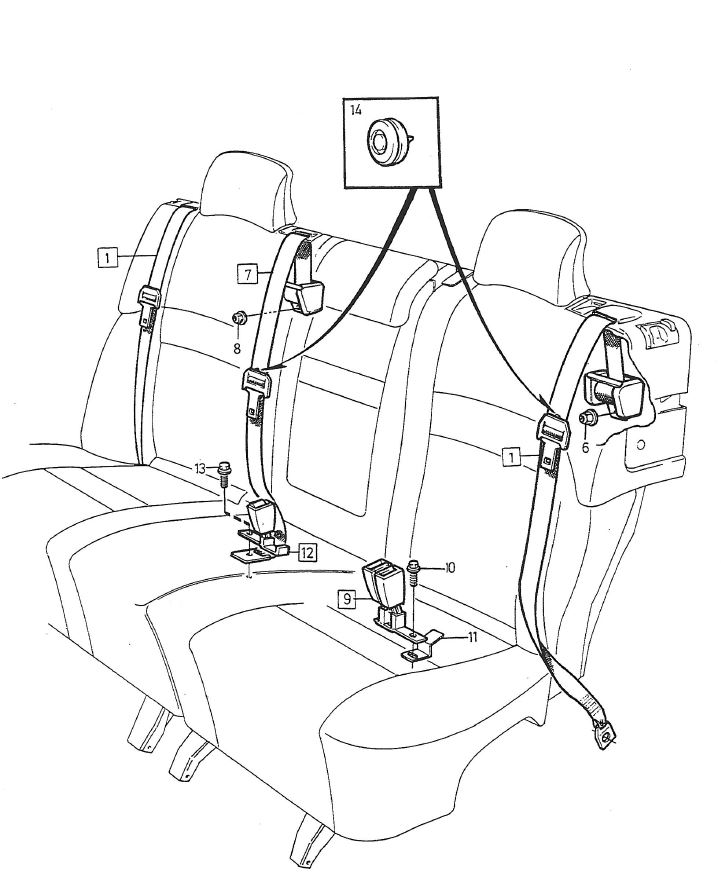

Nadat de rugleuning van de achterbank van mijn groene naar beneden was geklapt geweest moest deze weer omhoog, doch nu blijft de gordelspanner steken. De rugleuning kan dus niet meer helemaal rechtop.
Weet iemand hoe je bij die spanner kunt komen? Hoe krijg ik die plastic kap er heel af?

Pinnetjes in de bevestigingsdopjes van de hoeksierkap doordrukken naar binnen om de kap te verwijderen.

Dank je Ruud... Gelukkig bleek het allemaal niet nodig. Na het losdraaien van de onderste bout van de gordel is de spanning er af en is de gordel gelukkig weer uit de houder te trekken. Een goede les voor de volgende keer is om de gordel eerst even een beetje uit te trekken voordat de rugleuning neer gaat...
