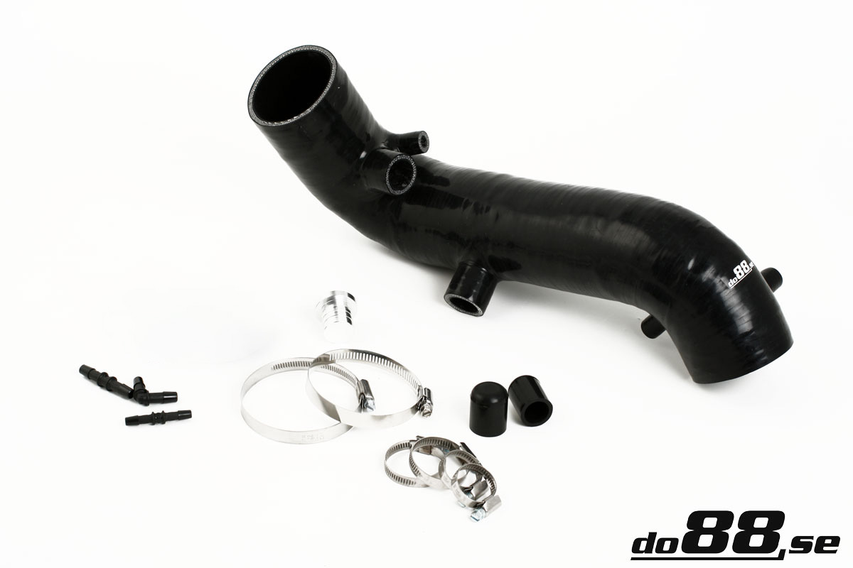

Ja ik had me idd ook al verbaasd over zo een alternatieve aanzuigbuis, bv:
(kneiterduur)
maar dan heb je idd geen venturi meer, zelfs helemaal geen ptc nippel wellicht ?!
Ik heb allang geen aanzuigbuis met venturi noch een PTC nippel meer.
Ja een geld da ze voor die dinges vragen bizarrr ik maak er zelf wel 1 ;D
#334
Die hele PTCnippel kun je er zo tussen uit laten en het stekkertje gewoon los laten liggen.
Of je maakt die 3.25 (of andere maat natuurlijk) dan zo:
Edit; maar ook op deze manier zijn die siliconenslangen behoorlijk prijzig, ik meen uit mijn hoofd iets van 90 en 60 euro, dan een stukje alu pijp erbij van een 30 euro en dan die drie nippels nog van DO88, was meen ik ook iets van 50 euro samen. Die breedbandklemmen heb je absoluut niet nodig, maar heb ik gedaan omdat alle slangen van de turbo met die klemmen vastzitten.
Wel heb ik er nog een Oyster tangetje bij gekocht om aan die alu pijp een felsrand te kunnen maken waar die klemmen achterzitten, zodat deze niet los kunnen schieten.
