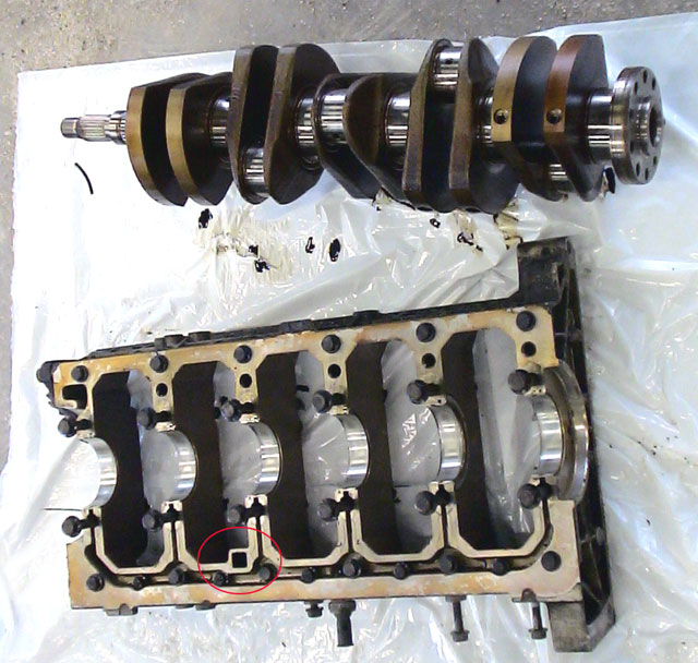

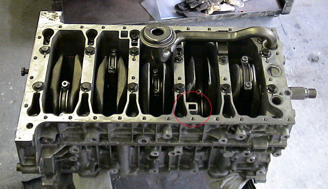

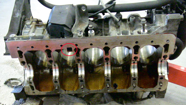

MatRRR,
Volgens mij is dit de ingang in 't blok,

Dit zie je als je 't blok verder uit elkaar sloopt,
Dit is trouwens wel een B5234T4 blok van een S70R (... ;D)
