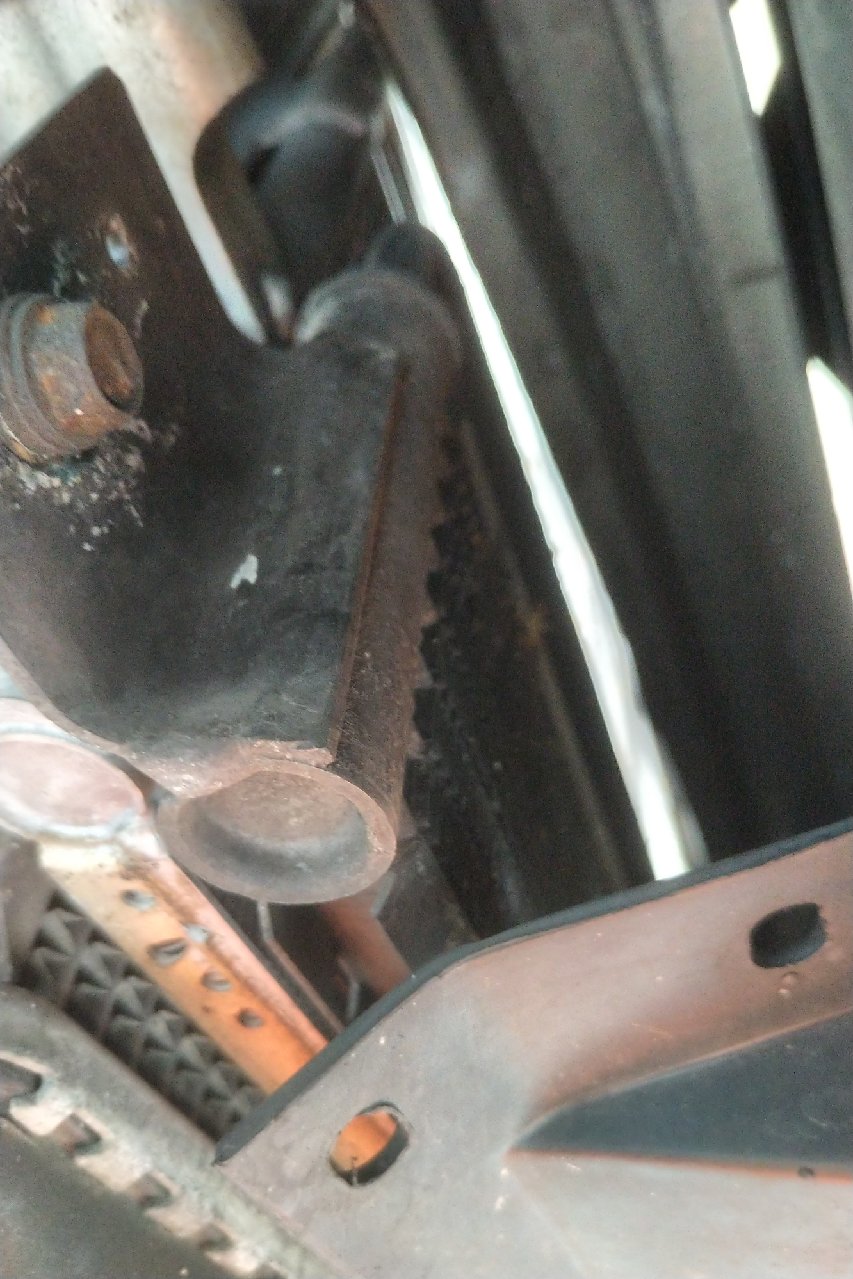

Veel C70's lijken deze extra koeler (standaard) te hebben valt me op. Weet je ook welk baknummer jouw automaat heeft (1208-xxx ?). De temperatuur van de automaat olie monitoren zou toch ook interessant kunnen zijn (kreeg Kim dat niet voor elkaar met speciale uitlees apparatuur?). Zit hier eigenlijk ook een olie thermostaat op of wordt de externe koeler altijd doorstroomd?
Op de gele sticker staat 1208919. Kan dat? :eusa_think:
Het is op zich wel een idee om als we toch creatief moeten gaan beunen inderdaad meteen een bakolietemperatuurmeter te voorzien ja  :eusa_think: Het lijstje wordt steeds langer zo, bedankt ;D
Voor zover ik kan zien, zit er geen thermostaat in en worden zowel de externe bakkoeler als de koeler in de radiateur altijd doorstroomd.
Dat kan! en dan heb je denk ik ook al de grotere koppelomvormer (ofja dezelfde koppelomvormer, maar met een grotere lock-up erin)
Zou toch ook eens interessant zijn om te zien wat er nu allemaal intern veranderd is aan deze bakken (gezien de oplopende 3 laatste cijfers...). Helaas nog nooit zo een lijstje tegengekomen.

Weet je zeker dat die IPD koeler nog veel extra gaat brengen t.o.v. de extra Volvo koeler?
Er rijden hele volkstammen zelfs getuned zonder extra koeler.
De boel is nu heel en dicht, ik zou het lekker zo laten en dan liever investeren in nog een keer verse olie voor de bak.
