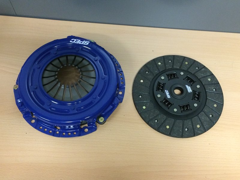

Ik heb een TTV vliegwiel met een Spec stage 1 koppeling set voor enkele massa vliegwiel.
Al met al ben je dan duurder uit dan het OEM spul.

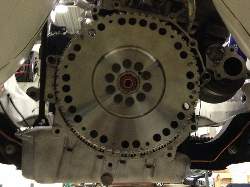

Vliegwiel zoals dit,
In plaats van de TTV zou je ook een tweede type enkele massa vliegwiel van Volvo kunnen gebruiken. Het type met de sensor blokjes ipv die met de gaatjes.
De TTV van Kalmar is speciaal gemaakt voor de R koppeling set. Las wel op Volvospeed dat iemand met dat vliegwiel problemen had met de dikte van de frictie. Mocht je dat wiel bestellen zou ik wel even goed nameten of alle maten overeenkomen.
